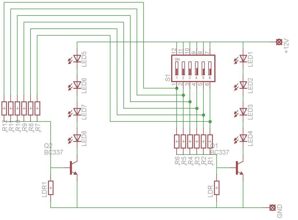

Valahogy csak meg lehetne oldani, hogy ne kelljen minden kis áramkörbe trimmert rakni, és ne kelljen tovább bonyolítani alkatrészekkel
Feszültséggel lehetne valahogy vezérelni az összes egység érzékenységét?
Lehet, csak akkor a LED-ek fényereje is változni fog.
Agyaltam egy kicsit. Valahogy így kellene megoldani mint a képen. Csak annyi hogy az ellenállásokat párhuzamosítani kellene. És akkor a dip kapcsolóval lehetne beállítgatni. De ez még csak ötlet.
Ez nagyon szép, csak szorozd be a 4x4cm-es blokkot az asztal méretével, ez így már elég drága lenne és a dip-pel együtt már bele sem férne a blokkba, pont ezért gondoltam "foglalatot" csinálni az ellenállásoknak.
Ha egyszerűbben nem lehet megoldani, akkor inkább kis trimmerekkel lenne célszerűbb megépíteni, szerintem még mindig egyszerűbb, minden áramkörben foglalatokba cserélni az ellenállásokat.
Egyszerűbb, de drágább a trimmer. Elméletileg belövöd az ellenállás értékeket az adott helyhez mérten, aztán lakásátrendezésig, költözésig nem kell hozzányúlni, egyszer egy óra szöszmötölés belefér, nekem.
És mi van a fényviszonyokkal. Nappal nem olyan fény van mint este.
Én a sajátomat esti világításhoz fogom kalibrálni.
Vagy esetleg még úgy lehetne megoldani hogy lenne 2 panel. Lenne egy led panel. Ez lenne felülről. Ezen lennének a ledek meg az ldr-ek. Alatta meg lenne egy vezérlő rész. Ahol pic-el meglehetne oldani hogy automatikusan kalibrálja be.
Egy soros védőellenállás nem ártana az emitterkörbe.
