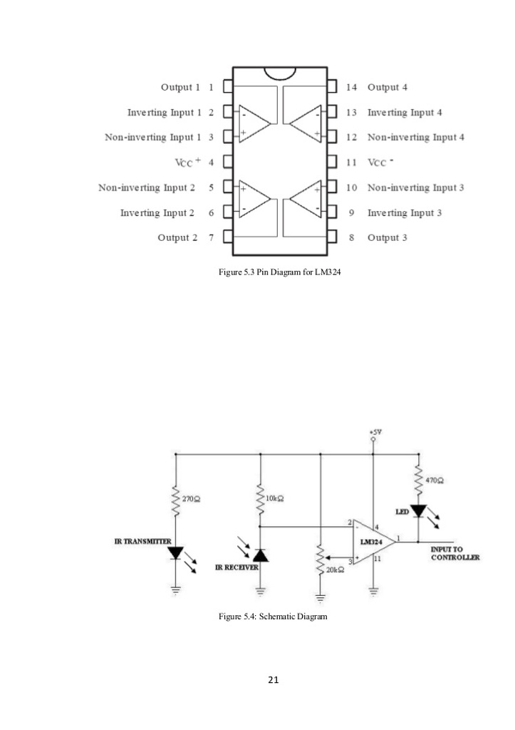

Ezt a változatot tudtam életre kelteni! A recevier előtt nem 10K-t hanem 100k-t raktam bele s így minden ok! A potikkal szépen tudom az érzékenységet állítani.

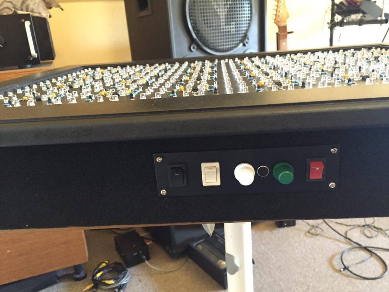

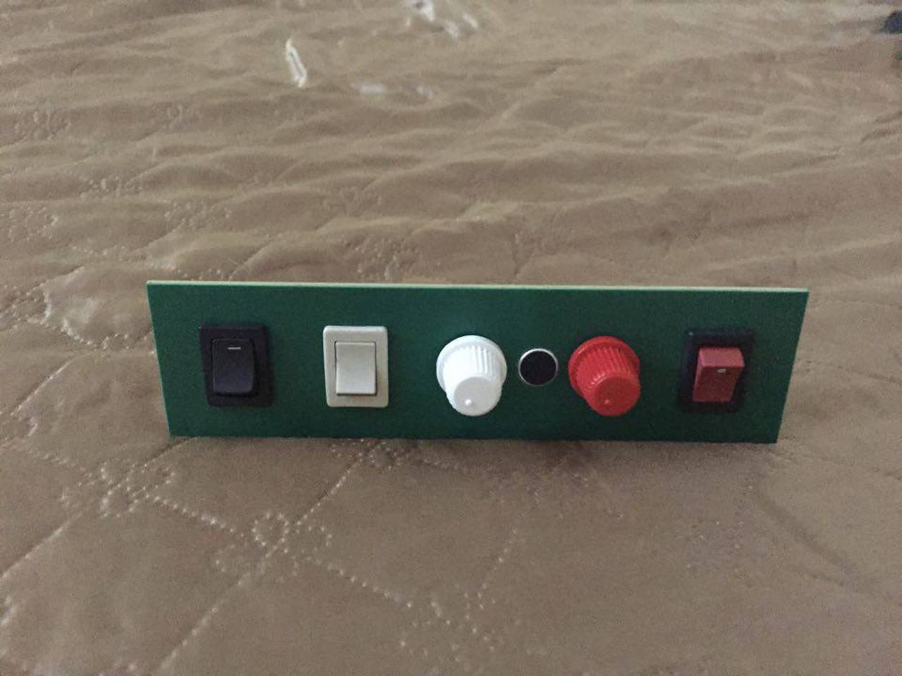

A led asztal kezelő panelja kész!

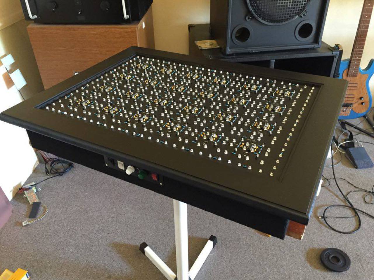

(#) lajos1969 válasza lajos1969 hozzászólására (») Aug 6, 2016 / 1
Alakulgat az asztalka!
(#) lajos1969 válasza lajos1969 hozzászólására (») Aug 9, 2016 / 6
Lefestve!

Sima 940nm-es adő vevő párost használok, egy ic-hez minden műveleti erősítőhöz egy darab trimmert használtam, azaz egy ic-hez négy darab!
Ez az alap kapcsolás az ic bemenetein vannak 100nF-osak meg smd az ic +--ra!
Minden adó vevő pároshoz egy darab trimmer, ezekkel tudom kb egyformára állítani az érzékenységet!
Egyenlőre ennyi ha van valami kérdés akkorl nyugodtan!

Hát az infra ledeknek nagy a szórása ezért kellett bele a potis rész! Egy potival szerintem nem tudod kb egyformára állítani az érzékenységet, ha meg egy üveglapot raksz rá akkor az is bekavar, meg a természetes fény is ,kellenek a potik minden "csatornára". A4 nyáklapra megépítettem potik nélkül de úgy nem működött rendesen/ volt amelyik nem is érzékelt volt ami meg 15 centiről már érzékelt!!

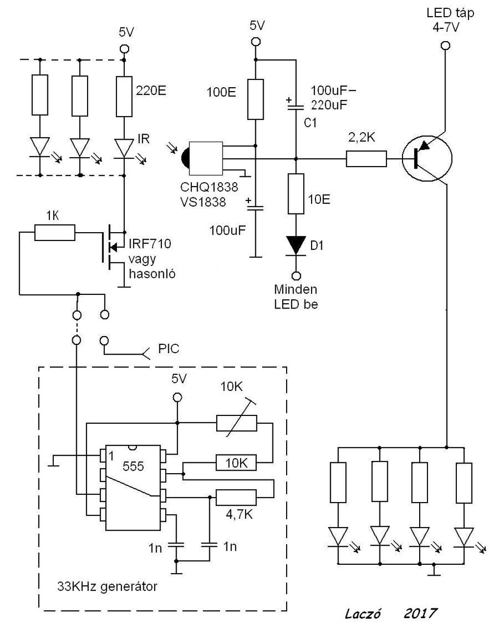

(#) llaczo hozzászólása Jan 12, 2017 / 1
Felbuzdulva lajos1969 munkáján én is nekifogtam egy led asztal kézsítésének.
Lajos asztalának egyik hátránya hogy csak sötétben működik.
Kovidivi fotoellenállásos kapcsolása pedig csak világosban.
Kidolgoztam egy tervet ahol sötétben és napsütésben is használható a kapcsolás.
A trükk az hogy az IR ledek kódot küldenek a nagyvilágba és az IR vevő csak a kód láttán aktiválódik. (33 KHz) CHQ 1838 (VS1838) távirányító vevőt használtam. A jel észrevételekor csak kb. fél másodpercig ad ki jelet. Így ha leteszünk egy tányért akkor nem világít folyamatosan alatta a LED hanem csak felvillan és lassan kialszik. Ha azt akarjuk hogy folyamatosan égjen akkor tized másodpercenként megszakítjuk a 33 KHz-et ezred másodpercre. Ekkor újból kezdődik a ciklus. A mi szemünknek folyamatos lesz a fény.
WS2812 RGB ledet tervezek beépíteni. Ez egy buszos RGB vezérlőt tartalmaz, ezért minden LED-nek külön színe is lehet és akár egyszerűbb képet is meg tudok jeleníteni az asztalon plusz egy vezetékkel. Azért van ott a D1-es dióda es a védő ellenállás hogy ha akarom akkor minden led aktiválódjon. Aki egy színű LED-et tervez annak a dióda felesleges.
A LED-ek fokozatosan alszanak ki. Ezért a felelős a C1-es kondi.
Az IR vevőnek és adónak javallott külön tápot biztosítani, mert a vevő érzékeny a tápra és az adó igencsak rángatja az áramot.
A LED-ek tápja külön van mert fotoellenállással kívánom szabályozni a fényerőt.
Ezidáig csak egy próbapanelt csináltam hat egységgel. Úgy tűnik szuper lesz.
Ha elkészül az egész akkor csinálok videót is.
Ha valakit érdekel, annak mellékelek egy kapcsolást. Nyák félkész, de azt is szívesen megosztom ha meglesz.

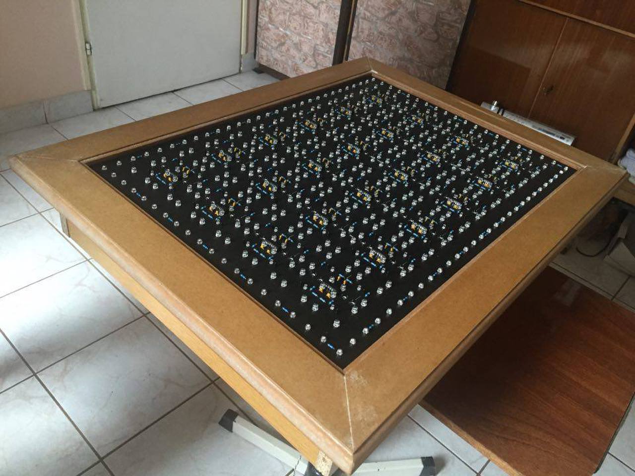

(#) braner hozzászólása Ápr 1, 2017 /
lajos1969 tervéhez tudna valaki IR led párost ajánlani?Megépítettem LIR30243+LL304PDD2E tipussal de nem úgy működik ahogy kellene.Ha asztali lámpa alatt mozgatom akkor a fény hatására világítanak a ledek.De ha nem éri fény akkor semmi.
Valakinek valami ötlete?
