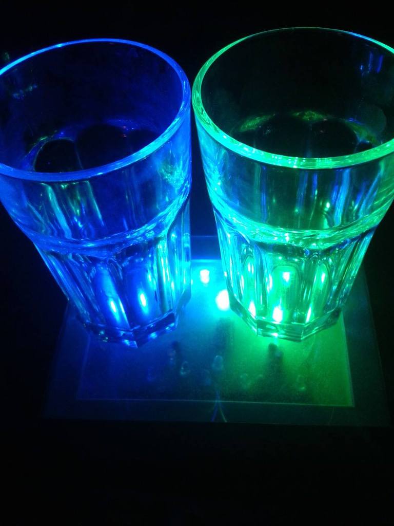

Megépült, nagyon jó lett

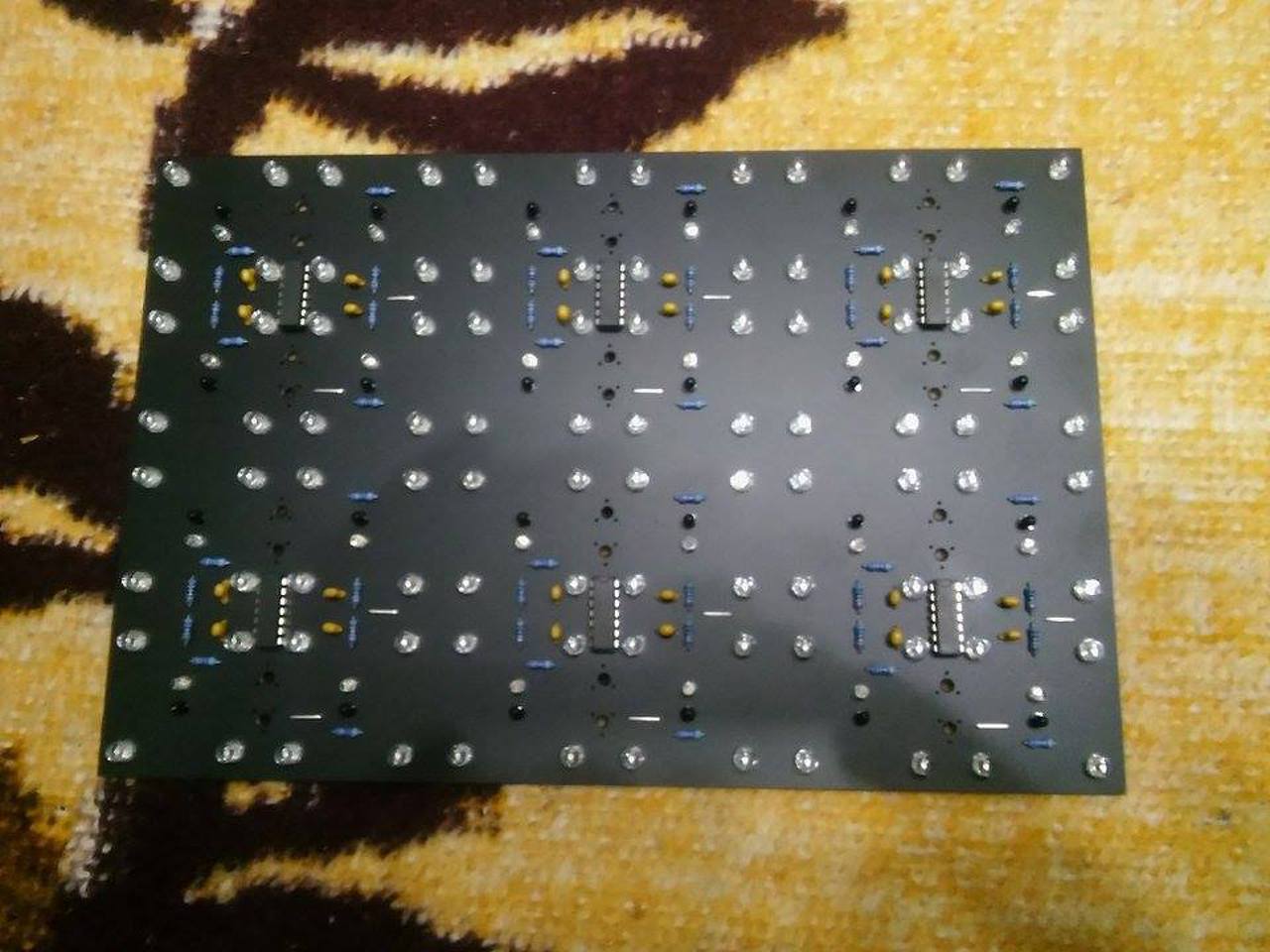

Megépítettem ezt a kapcsolást panelra. Egy csoport működik, egy egyfolytában világít ,kettő meg nem reagál meg nem is világít!
Itt a panel meg a rajz megint , mit lehetne csinálni, hogy jó legyen?? Próbapanelon egy műveleti erősítőt kipróbáltam s az ment rendesen, azért csináltam meg a nyákot de itt elvéreztem. Valami tippetek lenne a megoldásra? A hozzászólás módosítva: Márc 24, 2016
A felső sort már működésre bírtam, csökkentettem az IR led áramát. 100 ohm helyett 470 ohmot raktam be. Nagyon változó az érzékenység gondolom a fotodióda szórása miatt? Van amelyik 10cm-ről is érzékeli a kezemet valamelyik meg csak 3-4 cm-ről! Az alsó sor még mindig nem megy ugyan miért? Erre lenne valami megoldás?
Előre is köszönöm a tanácsokat.
Szia! Egy áramköri elemnél lepróbálnám az infra-LED-eket, elválik melyik alakalmas a feladatra.
Egy panel/257x170mm/ kész!!
Remélem működik majd. Csak a trimmer potikat kell megvárni míg megjön, s próba! A hozzászólás módosítva: Ápr 18, 2016
