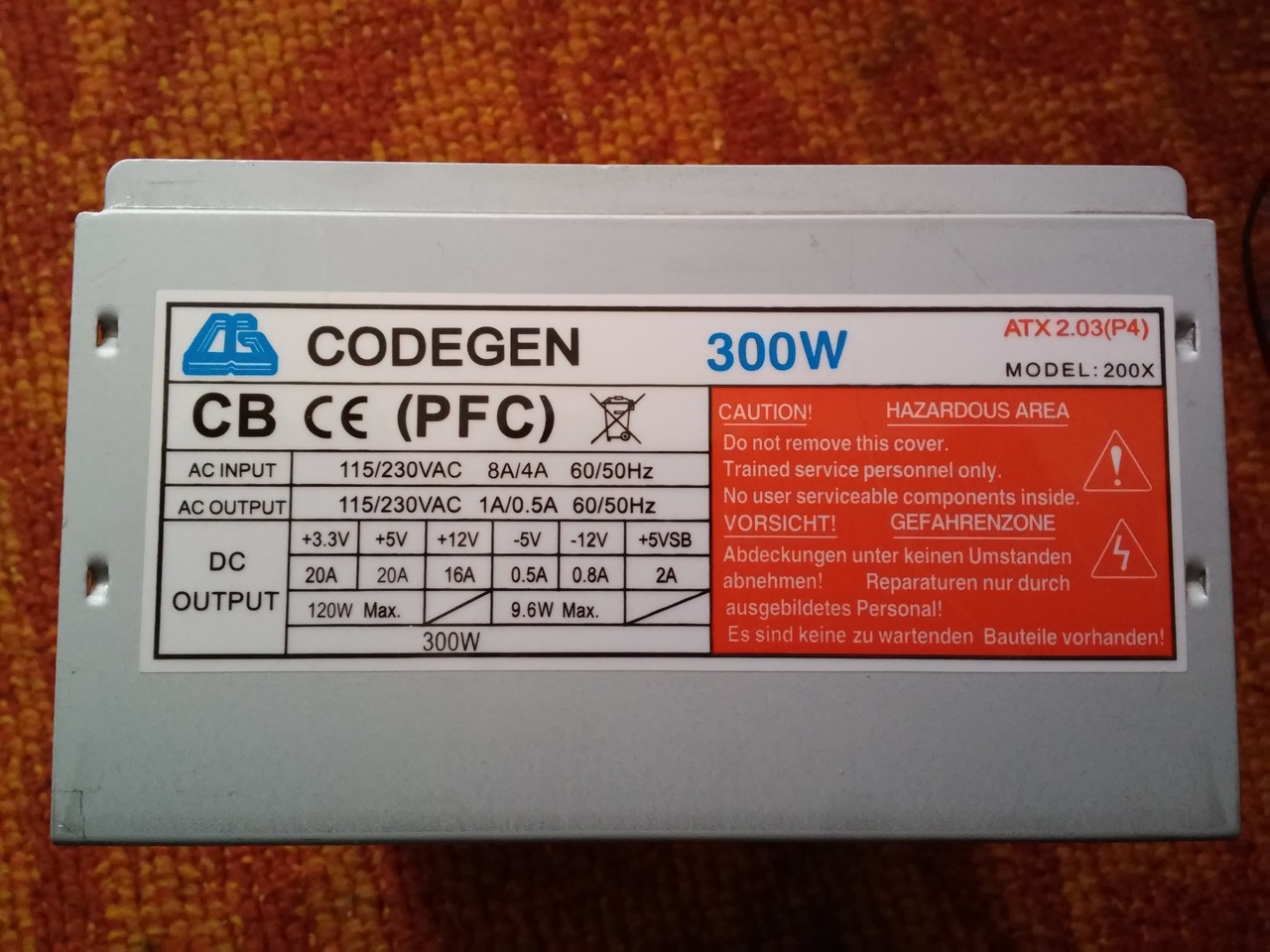

(#) chopper800 hozzászólása Márc 7, 2016 /
Szerbusztok.
Szeretnék segítséget kérni a képen látható táp kapcsolási rajzát keresem és nem igazán vagyok benne biztos melyik a jó kapcsolás. Egy biztos hogy azon kapcsolások valamelyike lesz a nyerő amin ka7500c ic van. Valamint abban kérnék még segítséget hogy nekem nincs szükség az egyenirányított stabilizált feszültségeire, csak a nagyfrekvenciás váltakozó feszültségeire. Miket forraszthatok ki hogy a táp működjön egyenirányított kimenetei nélkül?
(#) eyess válasza chopper800 hozzászólására (») Márc 7, 2016 / 1
Ha nem kell az egyenirányított rész , tehát a szekunder oldal bár nem tudom , hogy miért pont ezt írtad , de biztos elárulod.Na tehát , ha csak a puszta váltó kimenetek kellenek , akkor a trafó szekunder oldala után mindent kiszedhetsz.
(#) chopper800 válasza eyess hozzászólására (») Márc 7, 2016 /
Igen a szekunderre értettem és pusztán a váltókimenet ami kell és bocsánat ha nem fogalmaztam meg egyértelműen a kérdésem.
Köszönöm a gyors választ.
(#) kadarist válasza chopper800 hozzászólására (») Márc 7, 2016 / 1
Akár bent is hagyhatsz mindent, és a szekunder tekercsekről veszed le a feszültséget.
(#) chopper800 válasza kadarist hozzászólására (») Márc 7, 2016 /
Nos megvallom őszintén erre is gondoltam és még talán praktikusabb is a dolog.
Csak , akkor nem , ha az egyenirányított kimenet valamelyikén hiba lép fel / kondenzátor,dióda stb hibák/ esetén a táp , vagy letilt , vagy el sem fog indulni.
(#) gerleimarci válasza chopper800 hozzászólására (») Márc 7, 2016 /
Akkor vedd ki a szekunder oldali diódákat és az 1-es lábat kösd a testre, így teljes kitöltésen fog menni. Lehet, hogy a 4-es lábról is el kell tüntetni a diódát.
A hiba létrejöhet amiatt hogy a szekunderől veszem le a feszültséget vagy csak spontán hiba mert mondjuk idős már a táp?
Nem, spontán hiba miatt. A szabályzás fenntartása miatt érdemes az egyenirányított kimenetet kissé leterhelni, hogy a kondenzátorok feszültsége lecsökkenjen akkor, ha a váltakozóáramú kimenetet terheled.
Tehát vagy kiforrasztok mindent a sekunder után vagy kicsi mondjuk 5w ellenállásokkal leterhelem az egyenirányított kimenetet.
Ha mindent kiforrasztasz, akkor nem biztos, hogy lesz szabályzásod és kifüstölhet a tápod, ezért ezt én nem ajánlom. Akkor nem kell kimeneti extra terhelés, ha van ellenállásos előterhelés a kimeneten. Itt a kimenetnél látható álló ellenállások azok: Bővebben: Link.
(#) gerleimarci válasza kadarist hozzászólására (») Márc 7, 2016 /
Nem mondta, hogy stabil feszültség kell neki (meg amúgy is, az egyenirányítás előtt amúgyse változik a feszültség, csak a kitöltés), ezért gondoltam hogy a szabályzást kiiktatni. Miért füstölne?
Még mindig nem tudjuk, hogy mi vele a célja, mihez akarja használni.
(#) chopper800 válasza gerleimarci hozzászólására (») Márc 7, 2016 /
A célom az hogy nagyobb feszültséget nyerjek ki. De akkor most kiforrasszam vagy ne? Habár ahogy olvasom a dolgokat jobb ha nem forrasztok ki semmit a szekunder oldalról hanem beépítek két 5W ellenállást hogy legyen egy alapterhelés és nem mennek tönkre a kondik.

(#) chopper800 válasza kadarist hozzászólására (») Márc 8, 2016 /
24 voltot szeretnék kinyerni belőle ha az egyenirányított plusz minusz 12 voltot használom a minusz 12 volt nem bír nagy terhelést és letiltja a tápot.

(#) gerleimarci válasza chopper800 hozzászólására (») Márc 8, 2016 /
Eddig váltórol volt szó. Ha 24V DC kell, akkor szedd le a 4-es lábról a diódát, az 1-es lábon cseréld ki a fesz. osztót potira. A szekunder oldalról dobj ki mindent, vegyél nagyobb feszültségű schottky egyenirányítókat és nagyobb feszültségű low ESR kondikat, és pakold be a 12V-os ág helyére.
De így már jobban megérné, ha vennél egy 24V-os tápot.
