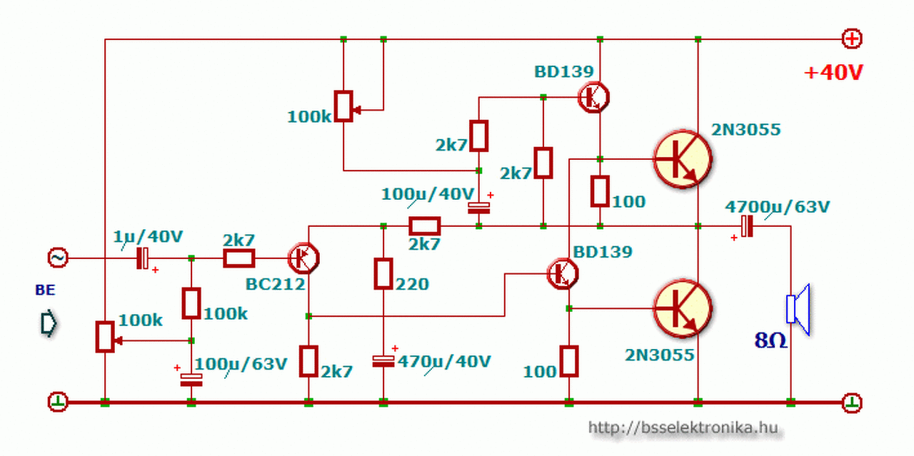

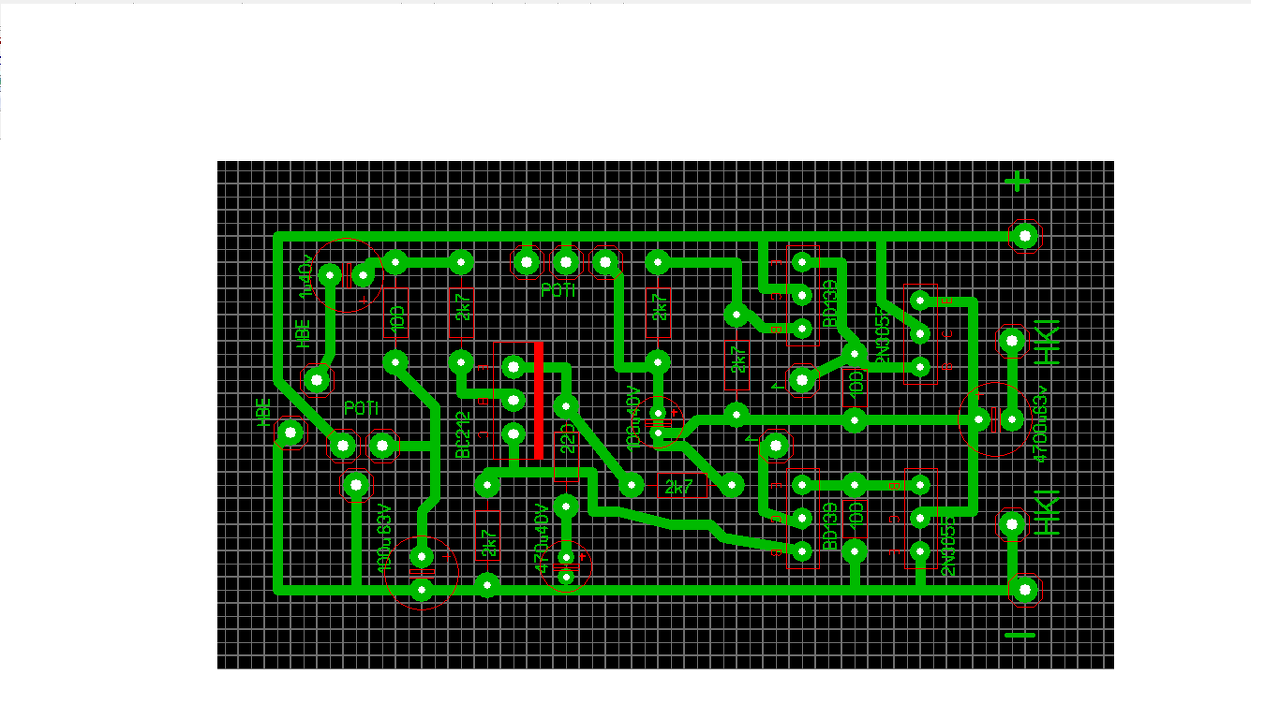

(#) erik001 hozzászólása Márc 6, 2016 /
Valaki átnézni hogy jó-e minden rajta ?
(#) gyula66 válasza kokozo hozzászólására (») Márc 6, 2016 /
Hát nem direkt, de a IC szimmetrikus elrendezése miatt így tűnt könnyebnek.
(#) steelbird válasza erik001 hozzászólására (») Márc 6, 2016 /
Szia.
Csak a rajzot látom, mert mobilról írok, a nyugalmi áramot állító kör nem jó ebben a formában. Később, idővel mikor kontakt hibás lesz majd a potméter, elég egy apró mozdítás és úgy megugrik a nyugalmi áram, hogy csak az áramkorlát fogja korlátozni, akár a végtranyók is tönkremehetnek miatta.
A trimmert kösd be változtatható ellenállásnak (bal széle és a közepe összekötve), tedd így be a bázis -emitter közé, sorban egy 820 Ohm -os ellenállással, a bázis és a kollektor közé pedig tegyél be egy 3,3 kOhm -ot.
A hozzászólás módosítva: Márc 6, 2016
(#) erik001 válasza steelbird hozzászólására (») Márc 6, 2016 /
Rajzot nem hinném rossz lenne mert innen a Cikkekből van
Az valószínű hogy jó, meg a nyákterv is onnan van csak alkatrészeket rápakoltam.
Meg volt amit méretbe kicsit átalakítottam.
Csak hogy jól van e minden azé kéne ránézni.
(#) erik001 válasza erik001 hozzászólására (») Márc 6, 2016 /
Itt láttam a képen hogy a T3 BD139.
Kapcsolás ugyan az meg minden akkor oda rakhatok BD139 -et ?
Jobb hővezetés miatt,jobban fel lehet fogatni. Biztos nem fog annyira melegedni mint a BC548-b.
Megnéztem a nyáktervet is.
Nagyon sok alkatrésznél van plusz egy forrszem valamelyik lába mellett, kicsivel arrébb téve, ami miatt dupla furat van azoknál a lábaknál. Pl: balra alul, 120R és 3k3 jobb oldali lába.
Ha a T3 helyén PNP tranzisztort használnál (BC558B), akkor nem kellene ilyen kacifántosan vinni a lábaira a csatlakozásokat, mert azt fordítva kell az áramkörbe tenni, akkor a kollektora megy a T4 -re.
Több vezetősávnál a mellette lévő forrszem túl közel van, pl. legalul, a GND csatlakozás feletti két vezetősávnál az alsó sáv és a felette lévő forrszem között csak 0,17mm a távolság.
A kimeneten lévő Zobel-tag (R20, C9) vígan elférne állítva, a trimmer jobb oldalánál lévő üres helyen.
A GND vezetősávja túl vékony, így nem sok értelme van a végtranyók melletti 100nF -os hidegítő kondiknak.
A végtranyók lábainál kb. 1mm széles a forrszem, azokat ki lehet nyugodtan szélesíteni.
Nézd meg egy népszerűbb végfok bevált topológiáját, pl. a VF2, vagy az ST151 -ét. A GND, tápfeszültség és kimeneti pontok helyét azokról kellene lemásolni.
A kapcsolás sem a legszerencsésebb, én meggondolnám a helyedben a 4 Ohm -os használatot.
Túl nagyok az emitter ellenállások, 4 Ohm esetén a kimenő feszültség (kb. 35V csúcsban) 1/5 -e rajtuk marad. Az 7V, ennyivel kevesebb a kivehető teljesítmény, ez csak az ellenállásokat fűti (csúcsban kb. 50W).
Hiába, akkor sem korrekt a nyugalmi áram állító kör ebben a formában. Meg az előbb említett okok miatt én kerülném a 4 Ohm -os használatot.

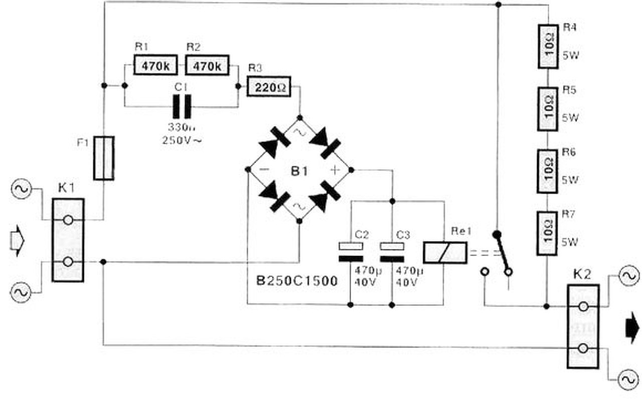

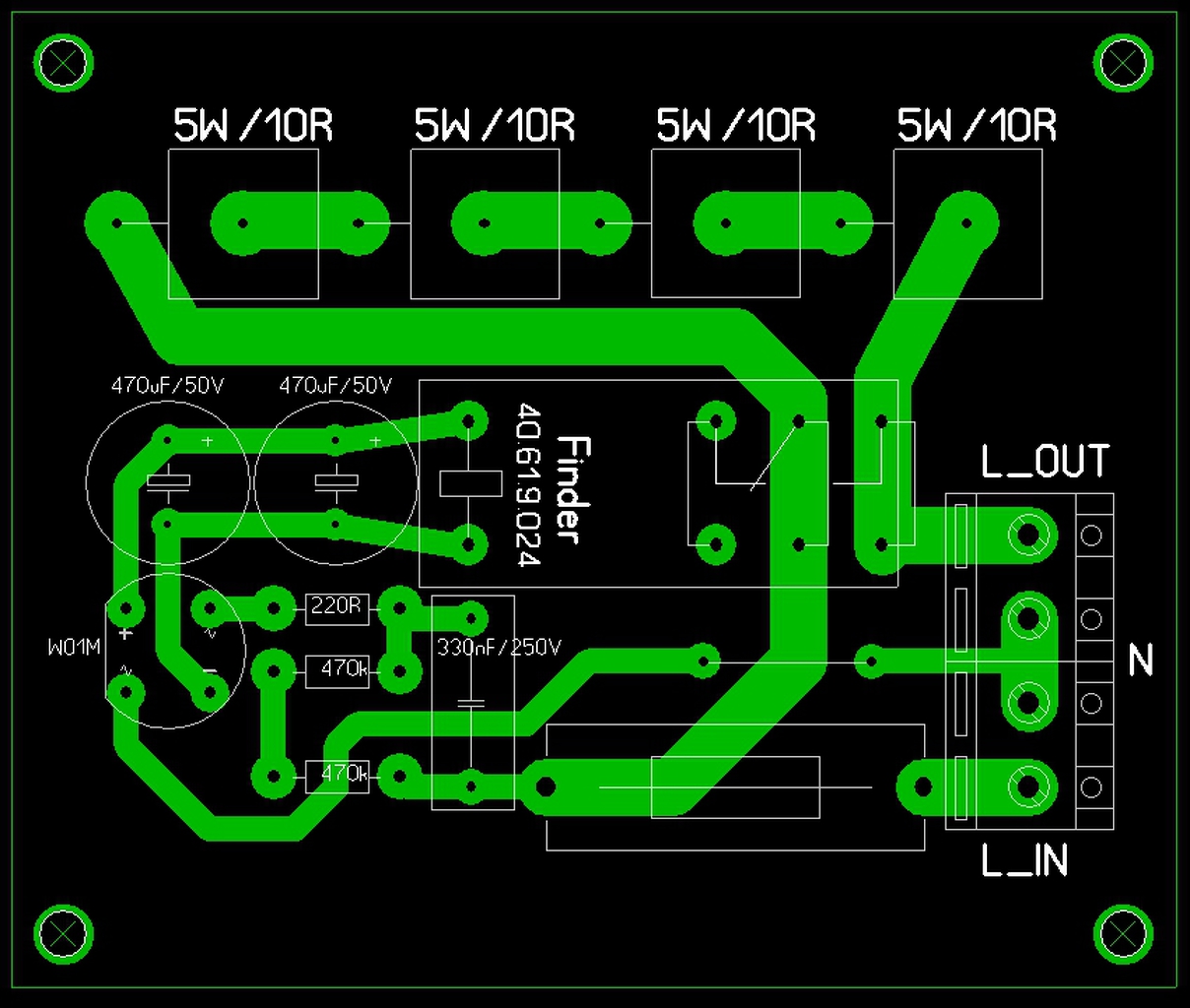

Sziasztok. Nem ez az első lágyinditó amit készitek, de ezt a verziót szeretném ha le ellenőriznétek nekem. Kicsit módositottam az eredeti tervhez képest, igy nem kommandózik a 230V körbe a panelen.
(#) proli007 válasza Helios hozzászólására (») Márc 8, 2016 /

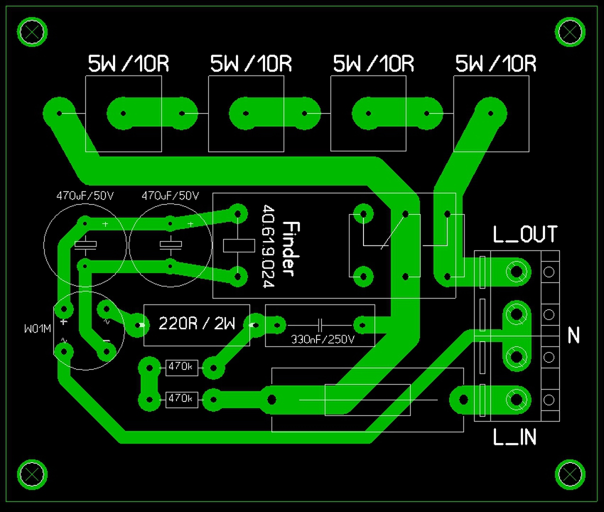

Hello! Ha kívül vezeted a sávot, nem kell átkötés. A 220ohm-nak nagyobb helyet hagytam volna. Oda egy 2W-os ellenállás dukál, mert annak igénybevétele a legnagyobb bekapcsoláskor, nem beszélve egy tranziens lökés alkalmával.
(#) Helios válasza proli007 hozzászólására (») Márc 8, 2016 /
Még módosithatom. Nem szeretném kivül vezetni semmi féleképpen, inkább bevállalom az átkötést.
Nem tudom mi a különbség. A 470ohm-nál ugyanott megy..
Javitottam, igy jó lesz?
A 330nF-nak azért ellenőrizd a méretét. Annak egy X2 típusú 275Vac kondinak kell lenni.
Ezt szemeltem ki. , de most látom hogy ez nem is jó... Elnéztem a feszültséget...
