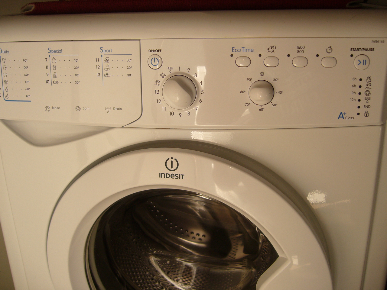

(#) atika 0475 hozzászólása Márc 9, 2016 /
üdvözletem mindenkinek. segítséget kérnék... egy 3-4 éves indesit iwb 6165 mosógép olyat produkál,hogy áramot kap, 4-5 percig világítanak a gombok rajta, aztán kapcsolnám be on/off gombal, és semmit nem csinál. kihúzom a falból 10percre, utánna visszadugom megint jó...és ezt ismétli ..előre is köszönöm ha valaki tud tippet adni hogy merre kutakodjak. panelnál gyanakszom valamire.....
A hozzászólás módosítva: Márc 9, 2016
(#) zolika60 válasza atika 0475 hozzászólására (») Márc 9, 2016 / 1
Nem vagyok profi ebben, de mintha visszább olyat olvastam volna, hogy ez a tápegység problémája. Első körben abban cserélnék kondenzátorokat.
