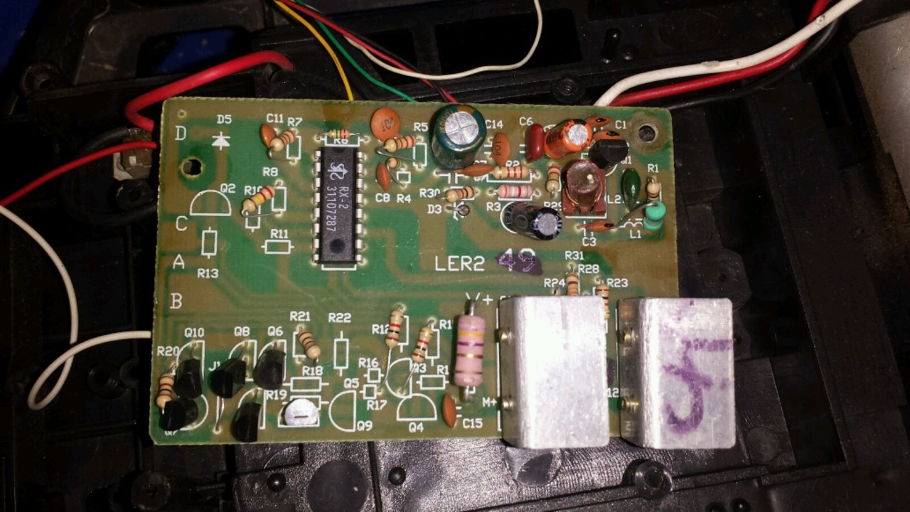

(#) puzso03 hozzászólása Dec 15, 2015 /
Sziasztok!Egy 49 Mhz-es autóval van problémám. Régebben tökéletesen működött de most csak úgy reagál ha a két antennát összeérintem vagy 1-2 cm távolságra van egymástól.A távirányitóban van kristály az autóban nincs. A kocsiban RX-2 ic talalható,kondikat kicseréltem de semmi.
Kérem segítsetek.
Csatolok egy képet a vevőről hátha valaki jobban tud segíteni!

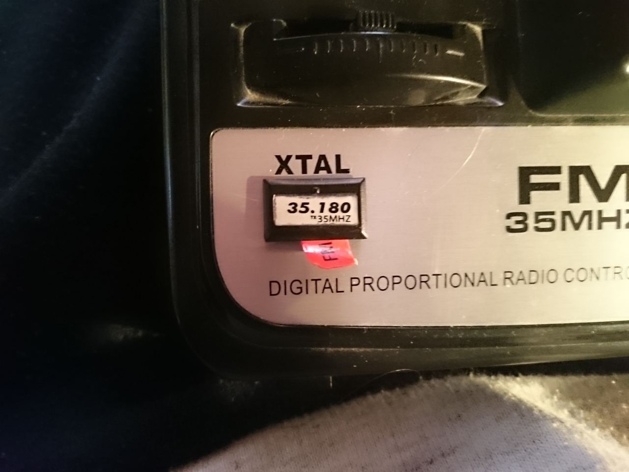

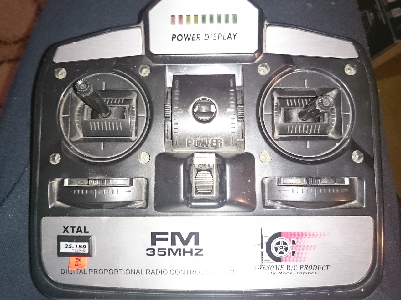

(#) Zolirc hozzászólása Jan 13, 2016 /
Helló Mindenkinek!!!
Abban szeretnék tanácsot segítséget kérni tőletek, hogy van egy távirányítóm amiben van egy 35.180 FMTX kristály. Semmi másom nincs sajnos. Milyen cuccokat kellene vennem mondjuk ha egy rc autót szeretnék építeni magamnak, hogy ne kelljen másik távot vennem, hanem ezt tudjam használni hozzá?? Tudtok ebben nekem valamit segíteni??
(#) borvendeg válasza Zolirc hozzászólására (») Jan 13, 2016 /
Kell egy vevőt venned és egy pár kristályt(úgy tudom párban lehet venni).
(#) Zolirc válasza borvendeg hozzászólására (») Jan 13, 2016 /
Köszi a választ. Akkor egy 35 Mhz-es vevő meg a két kristály hozzá. Jó lenne egy rc autót építeni, bár így nem tudom miket kell vennem, hogy majd menjen is az a valamilyen járgány nagy kihívás lesz.

(#) Zolirc válasza Pixi hozzászólására (») Feb 9, 2016 /
Hali Pixi
Ez helyzet, van ez a távom és ezt akarom használni ha összetudom hozni a dolgokat.
Örülnék ha tényleg tudnál segíteni ebben, ha már irtál. Szeretnék valami kis terepjáró féleséget összekopácsolni, de ha már van ez a távom akkor nem azt már nem kellene vennem tudod. Ezért akarnám ezt használni , ha mér van.
(#) Massawa válasza Zolirc hozzászólására (») Feb 9, 2016 /
Félö, hogy ha ragaszkodsz ehhez a távhoz, többe fog kerülni, mintha egy ujat vennél. Egy autohoz majdnem felesleges egy ilyen táv és sajnos az vevö, meg a BEC (ami minimum kell) többe fog kerülni, mint egy uj szet.
(#) Pixi válasza Zolirc hozzászólására (») Feb 9, 2016 /
Egy 27Mhz-es autós táv szettet már akár 3-4000Ft-ért is simán lehet kapni. Ami neked van ahhoz meg vevőt lehet hogy nem is találsz, és mivel minimum 4 csatornás lehet, így még lehet drágább is lenne mint a komplett 27-es autós szett. De RC oldalalok még 2,4Ghz-es szett is szokott lenni 5000Ft-tól. Ott meg tuti nem lesz sem rádió zavar, sem hatótáv probléma.

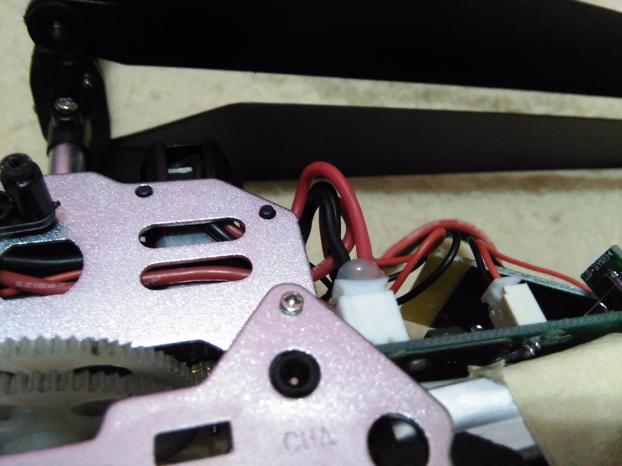

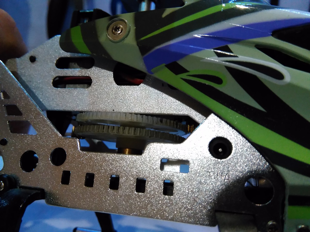

(#) attila1 hozzászólása Márc 9, 2016 /
Sziasztok! A problémám az,hogy kaptam egy alig használt Revell Pigeon helikoptert,és sajna a hálózati töltője nincs meg hozzá. A gép típusa a távszab alján volt,és az szerint 24086-os típus. Rákeresve a távszab,és a heli is pontosan ugyanolyan mint ami nekem van. Szóval ehhez kellene valami megoldás,hogy tölteni tudjam. Próbáltam képeket csinálni,remélem kivehető rajta a lényeg. Olyasmi aljzat,mint ami a laptopokban is van,csak jóval kisebb. Remélem valaki látott már ilyet,és tud segíteni a töltés megoldásában.
Ha nem sikerül hozzá töltőt szerezni,van egy dc-dc konverterem,szabályozható feszültség kimenettel,max.2A terhelhetőséggel. Csak nem tudom,hogy mennyire kéne beállítani üresjáratban/töltésközben a kimeneti feszültségét,illetve az aksiban lévő elektronika lekapcsolja a töltést,vagy sem.
Attila
(#) bbalazs_ válasza attila1 hozzászólására (») Márc 9, 2016 /
Ezeket az akkukat csak sajat toltovel szabad tolteni, nem feszultseggel, hanem arammal es abbol is gyengebbel valamint szabalyozott modon. Minden mas tonkreteszi az akksit, ami ezeknek a lelke.
Lattam mar ilyet, altalaban egy USB-s dugonak nez ki a tolto, egy hosszabb vezetek vegen van a pirinyo csatlakozo.
