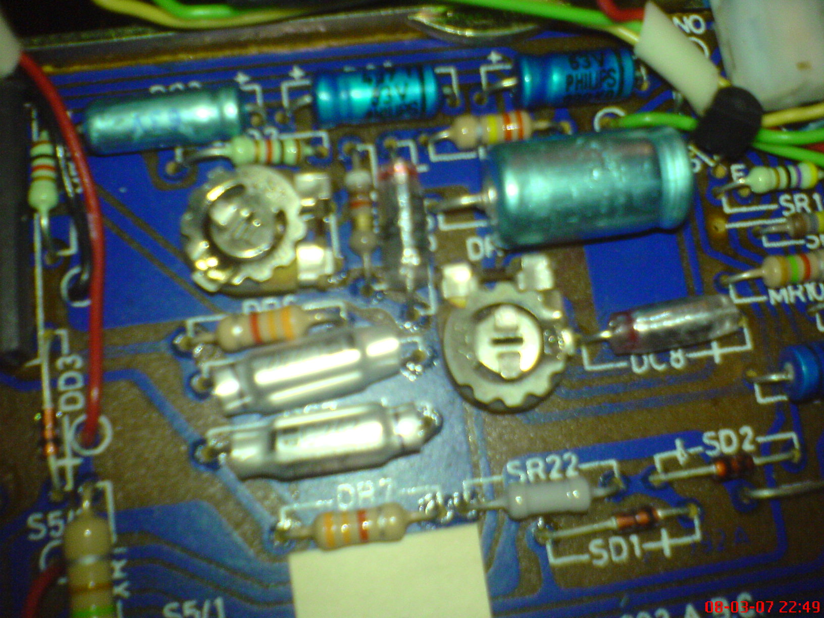

Melyik az a két dióda?

Itt a kép. Bocs ez az előbb lemaradt.

Potenciométer, potméter, poti, változtatható értékű ellenállás...
...sokféleképp nevezhetjük... ![]() Ja, és ezek úgynevezett "trimmer"-ek...
