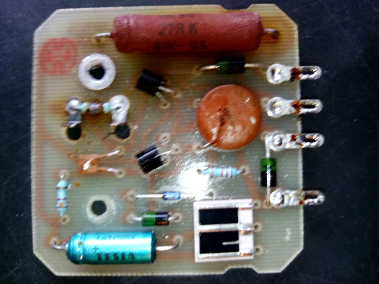

Üdv Feri! Jutottál valamire a fenn említett Magneton PAL 443-116-419-070 fesz szabályzóval? Épp most kellett szét bontanom egyet, mert kapott egy fordított akku polaritást. Kell még a nyák rajzolat, szívesen lefényképezem, ha kell.
Nissan Micra K11 '98 1.3 benzin A kocsi jól megy de ami zavar az, hogy az alapjáratot befolyásolja a világítás. Ha ráadom a világítás az alapjárat alacsonyabb lesz. Hogy van az, hogy ha ráadom a világítást lemegy az alapjárat es remeg az autó. syivargyujtón mértem a feszt 13,9V a toltés. Ha ráadom a világítást 13,8V.
Nagyon köszönöm , kedves vagy , de nekem is van hasonló jó , én kivettem a fesz. beszabályozó ellenállást , megmértem , (lapos fehér, három kivezetés ) amelyikben beköszörülés van és tettem helyette jó minőségű tr. potit, és szuperúl tudom a feszt beállitani 14, 5 vagy többre is .Van itt egy leírás róla , hátha érdekel.
köszönöm! El fogom olvasni! Egyébként nem tudod véletlenül, hogy a végtranzisztor E-B közötti ellenállás hány ohmos lehet? 40ohmnak mértem, de nálam össze vissza van égve.

Régen megrajzoltam a kapcsrajzát , itt láthatod , 47 ohm van a B_E között.
