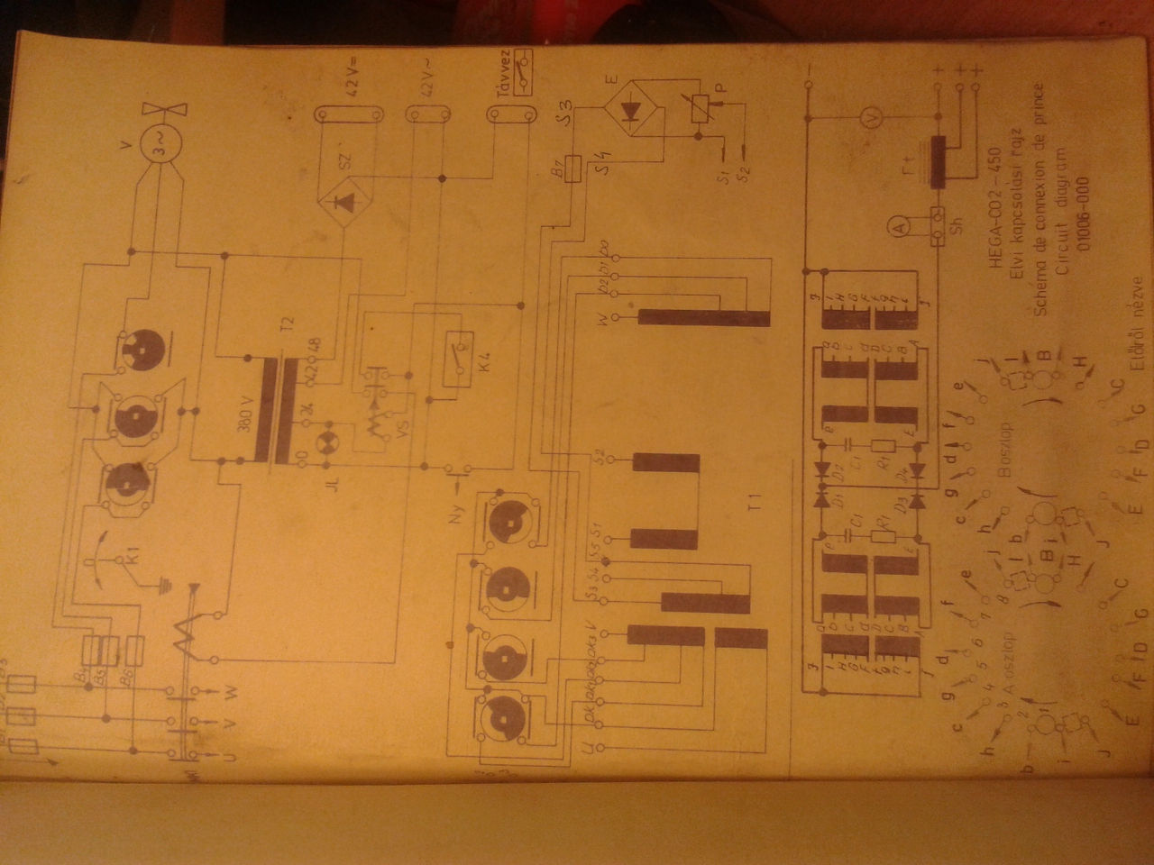

(#) Melphi hozzászólása Márc 8, 2016 /
Valakinek nincs kapcsolási rajza hega 450 hegesztőhöz? Van benne egy DIL22 mágneskapcsoló aminek 380v-os tekercse van, azt szeretném tudni hogy be tudok-e kötni 220v-os tekercset úgy ha adok neki egy nullát? Nagyon fontos lenne mert áll egy kazánhegesztő kisvállalkozó.
(#) szendi001 válasza Melphi hozzászólására (») Márc 8, 2016 /
Relézni nem lehet?
(#) Melphi válasza szendi001 hozzászólására (») Márc 8, 2016 /
De biztos lehetne, de most vegyek 380v-os relét, mikor lehet hogy egyből mehetne 220V-rol csak látnom kellene mi merre megy.
(#) kissadam válasza Melphi hozzászólására (») Márc 8, 2016 /
Fontos lenne tudni, hogy négy vagy öt pólusú csatlakozó táplálja a gépet? Ha csak 4 pólusú akkor nem kap nullát, csak a 3F+PE akkor nem tudsz nullát levenni.
(#) Melphi válasza kissadam hozzászólására (») Márc 8, 2016 /
Igen jogos, de ezért kellene a kapcsolási rajz, sajnos a javítandó géphez csak szombaton jutok el, addig meg kellene bele vennem az alkatrészeket.
Ez egy ördögi csapda, telefonon hívtak hogy a mágneskapcsoló füstölt, de a tulaj ennél többet nem ért hozzá, én meg nem tudok most hozzá elmenni, így távgyógytanom kell.
Az ilyen mindig a legrosszabb. Azért én próbálnék beszerezni hozzá való 400V-os tekercset, vagy hasonló paraméterekkel bíró mágneskapcsolót. Gondolom a fiókban csak 230V-os van.
Igen, 220V-osbol kapnék 10E ft 2db bedobozolt újat egy havertól, a 380v-os meg csak a boltban van aminek az ára 33000ft/stück.

(#) szunyi55 válasza Melphi hozzászólására (») Márc 8, 2016 / 1
Ez jó lessz?
(#) erbe válasza Melphi hozzászólására (») Márc 8, 2016 /
Behúzótekercs 2500-3000.-Ft boltban. Nem olcsó, de ha az égett le, ~5 perc kicserélni. Nagyobb az esély arra, hogy átégett a bakelit az érintkezők között. Emiatt csapkodja az automatát, füstöl és büdös. Ekkor is elég egy 230 V-osba áttenni a jó 400 V-os behúzótekercset.

(#) Melphi válasza erbe hozzászólására (») Márc 8, 2016 /
Gyárilag egy dil22 van benne, a boltban 5000ft mondtak a tekercsre, és 33000ft a komplett mágneskapcsolóra.
(#) Melphi válasza szunyi55 hozzászólására (») Márc 8, 2016 /
Ezt kerestem, köszönöm.
DIL22? Ez majdnem olyan, mint a szlovén 6500.-ért.

(#) mpisti válasza erbe hozzászólására (») Márc 8, 2016 /
A DIL2-22 80A-es mágneskapcsoló. Jó oda a kisebb is, de 35-40A-nál kisebbet nem lenne szerencsés használni egy 450A-es gépbe. 6500Ft-ért esetleg 12-15A-es kontaktor kapható.
Ami oda megfelelne a ma beszerezhető kontaktorok közül, Az a Schneider gyártmányú LC1D32; LC1D40; Eatontól a DILM32;DILM40 . Ezek általában 16-18000Ft körül beszerezhetők, de ha a neten valaki keresgél, lehet találni Powerman (Kinai) kontaktort is, fele-harmada áron, nyilván a minősége sem lesz olyan, mint az említett típusoké.

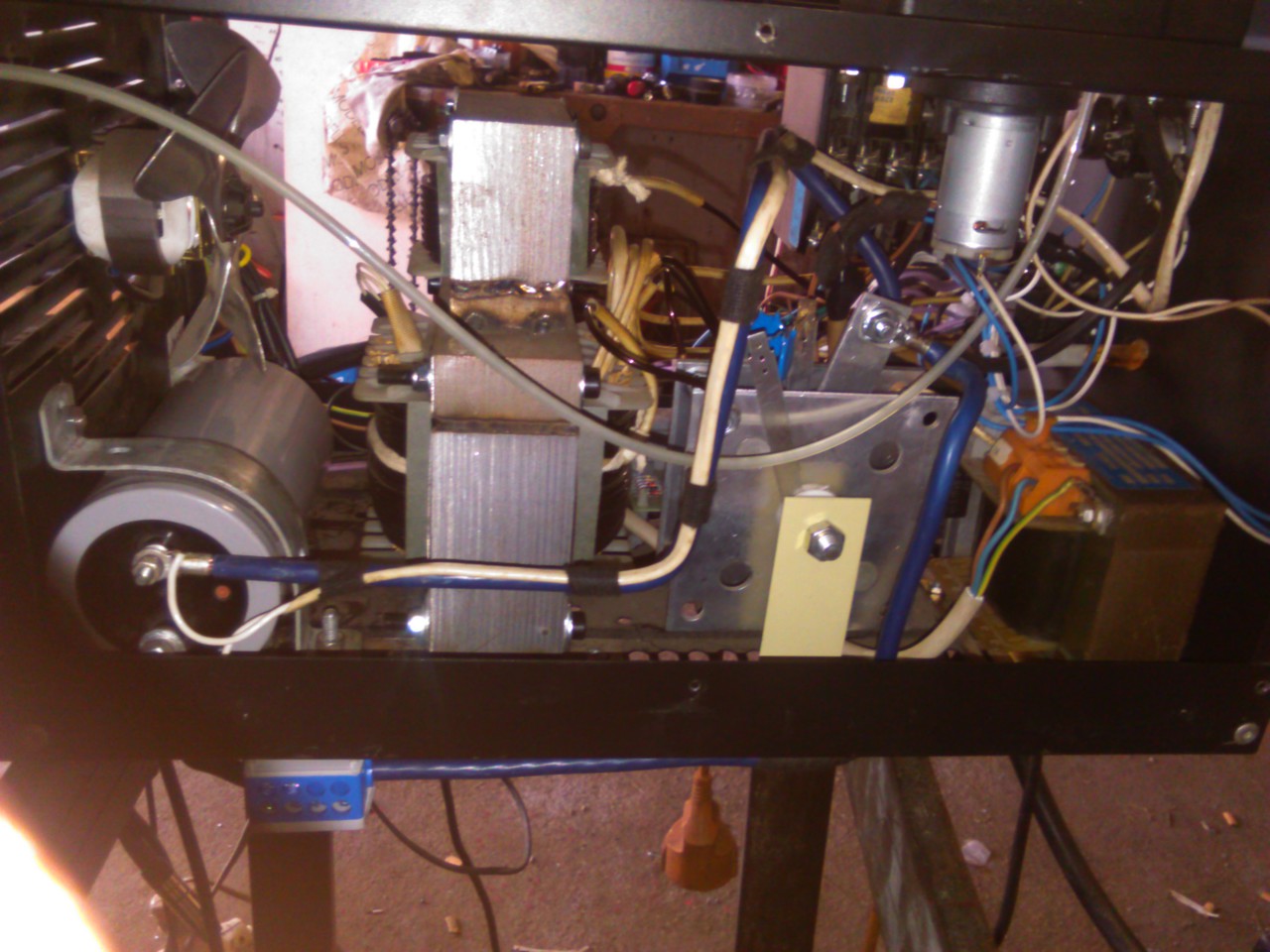

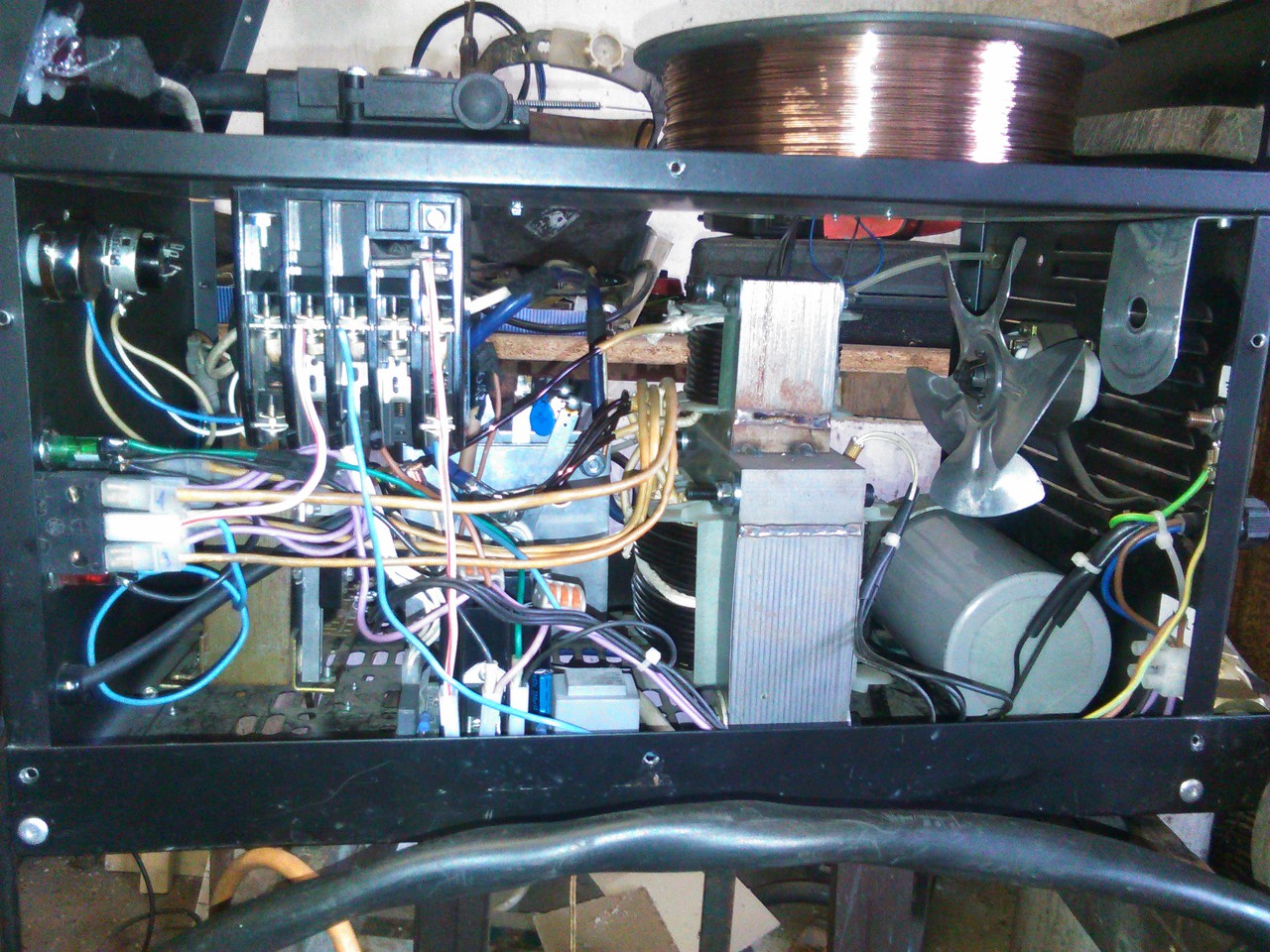

(#) norinco hozzászólása Márc 21, 2016 1 /
Szervusztok,
új vagyok a fórumon. azért regisztráltam, mert vettem egy TIP tronic "profi" MIG 140-es gépet -autóküszöb cseréhez (annyiba került mint amennyiben a csere lenne, gondoltam utána megmarad jó lesz az még a háznál). Előrebocsátom nem vagyok elektromos végzettségű sajnos. Elolvastam majdnem mind a 178 oldalt, és mpisti és nyekk topiktársak irányításával elkészült a szerkezet, Ezúton szeretném itt is megköszönni mpisti segítőkészségét, és nyekk topiktárs tanácsait. Amit csináltam: előtolás leválasztás, 34800µF/50V bekötése, triac vezérelte mágneskapcsoló, lehetőség a kondi kiiktatására a hegesztőgép-ház megbontása nélkül (így valójában van 4 alapfokozatom, és 4 kondis fokozatom) Az előtoló szabályozására bekerült még egy plusz potméter, így finomabban szabályozható az előtolás (de hogy miért arról gőzöm sincsen )
a képek:
A hozzászólás módosítva: Márc 21, 2016
(#) mpisti válasza norinco hozzászólására (») Márc 21, 2016 / 1
"így finomabban szabályozható az előtolás (de hogy miért arról gőzöm sincsen )"
Azért lett finomabb, mert az egy db poti 270 fokos elfordulását megnyújtottad 540 fokra, ami precízebb beállítást tesz lehetővé. A többfordulatos potiknak pont ez a lényege, a precízebb szabályozhatóság. Én több előtolót átalakítottam már 10 fordulatos potival és hozzávaló precíziós tekerőgombbal. Igaz, drága dolog a precíziós poti + hozzávaló gomb, de reprodukálható beállítást tesz lehetővé. Egyébként szép munkát végeztél. A következő lépés az Euro csati beépítése legyen, és akkor profi kábelt is tudsz használni,ami sokkal jobb mint ami a gépen eredetileg van. A mágnesszelepet pedig a DIL egyik érintkezője elvezérli.
Gratulálok a munkádhoz!
(#) norinco válasza mpisti hozzászólására (») Márc 21, 2016 /
Köszönöm István
Mindent
Nagyon jó érzés, hogy vannak olyan emberek és fórumok, ahol ilyen segítőkész fórumtársak vannak, és bizalommal lehet segítséget kérni, még amatőrként is!
(#) nyekk válasza norinco hozzászólására (») Márc 21, 2016 /
Szép munka,de a gáz szelepről nem látok Képet(lehet csak Én ),pedig ha tényleg az került bele amit írtál,megérne egy fotót !
(#) norinco válasza nyekk hozzászólására (») Márc 22, 2016 /
a gázszelep projektet egyenlőre jegelem, de nem fog elmaradni
addig alighanem teszek be egy állítócsavart a pisztolyba, amivel a nyitást tudom szabályozni. Egy egyszerű hernyócsavarra gondoltam. Azt vettem észre, hogy a gáz jóval később indul el, mint az ív, azért gondoltam erre a megoldásra.
