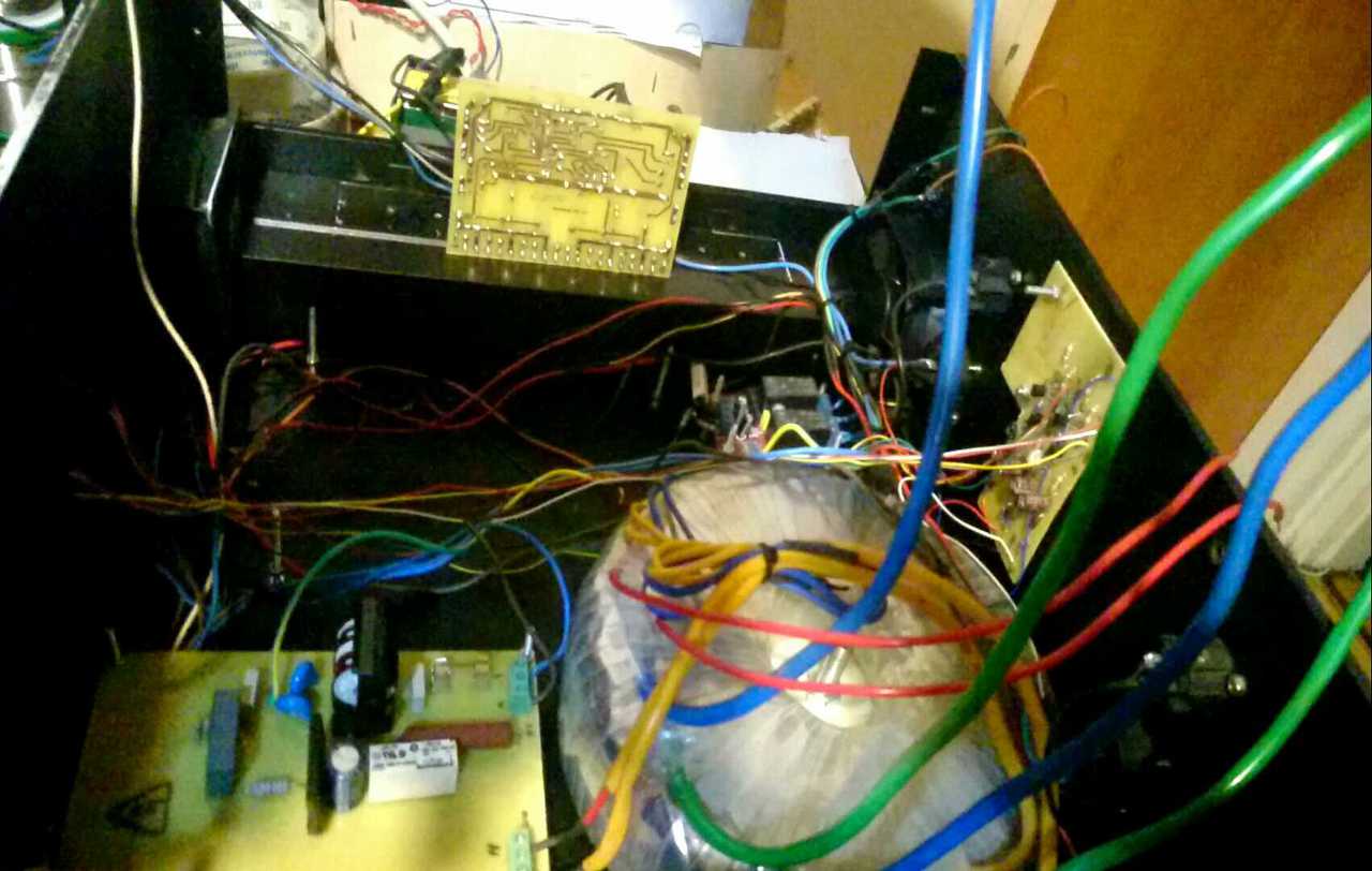

Sziasztok(!) átépilítés alatt van a (fet)FET-es végfokom._kapott 1,5kw(-)os toroidot. 60k puffer mezővel. Nagyon kiváncsi<>leszek mi fog eb(b)ől kosülni . (de szerintem hangszóró fog,. meg<> sülni)

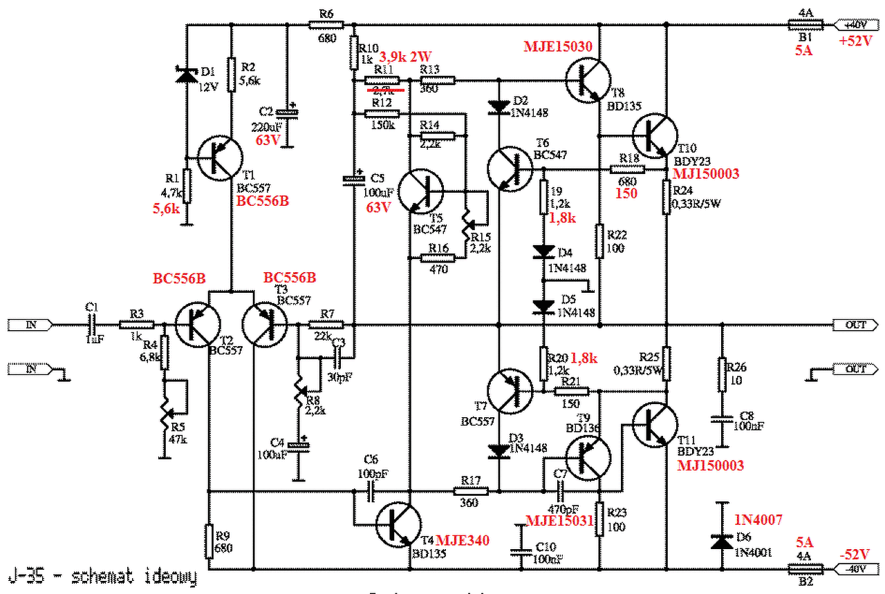

Sziasztok megepitettem az alabbi kapcsolast mukodik minden csak azt azt csinalja hogy egy bizonyos hangero felett pattan egyet es addig pattog mig lejjebb nem veszem a hangerot.
Lehet a táp szuretlensege is?2x4700µF van most rajta
Leginkább gerjedés. Amolyan blocking oszcillátoros. Szkóp kéne, valószínűleg nagy fázistolás a visszacsatoló hálózatban.

Inkább az lesz, hogy nem bírja a tápja.
Milyen trafóról megy? Mennyi a feszültsége és a teljesítménye? A hozzászólás módosítva: Márc 24, 2016
Ha nem okosan hajtod akkor bizony sütni fogja őket elég keményen...Viszont egyel előbbi oldalon taglalva lett a boosting,ha már adott hozzá 2 segédfesz,én kihajtanám azt a maradék rengeteg 10v ot amit emlegettek,biztos hatalmas nyereség...
Hát teljesitmenyet nem ismerem regi sony hifibol van de az csak probara tettem ra van egy toroidom is 2x27v ac mind a ketto.
Regen volt egy tda2050-em is ami ugyanezt csinalta ott tettem ra meg kondit es az segitett rajta
Legalább a feszültségét jó lenne tudni, mert ennek az erősítőnek minimum +/- 40V kell. Mérd meg, mennyi a feszültség.
Hat a sonys trafoval 2x36v a toroid meg 2x38v dc.Es ha kevesebb feszultsegrol hajtom nem csak annyi hogy gyengebben fog szolni?

Nem feltétlenül, mert előfordulhat, hogy már nem elég valamelyik fokozatnak a feszültség.
De a 2x36V AC -ból nem 2x38V -nak kellene lenni pufferelés után, hanem 2x49...50V -nak. Ha nem annyi, akkor nem jó a tápod. |
