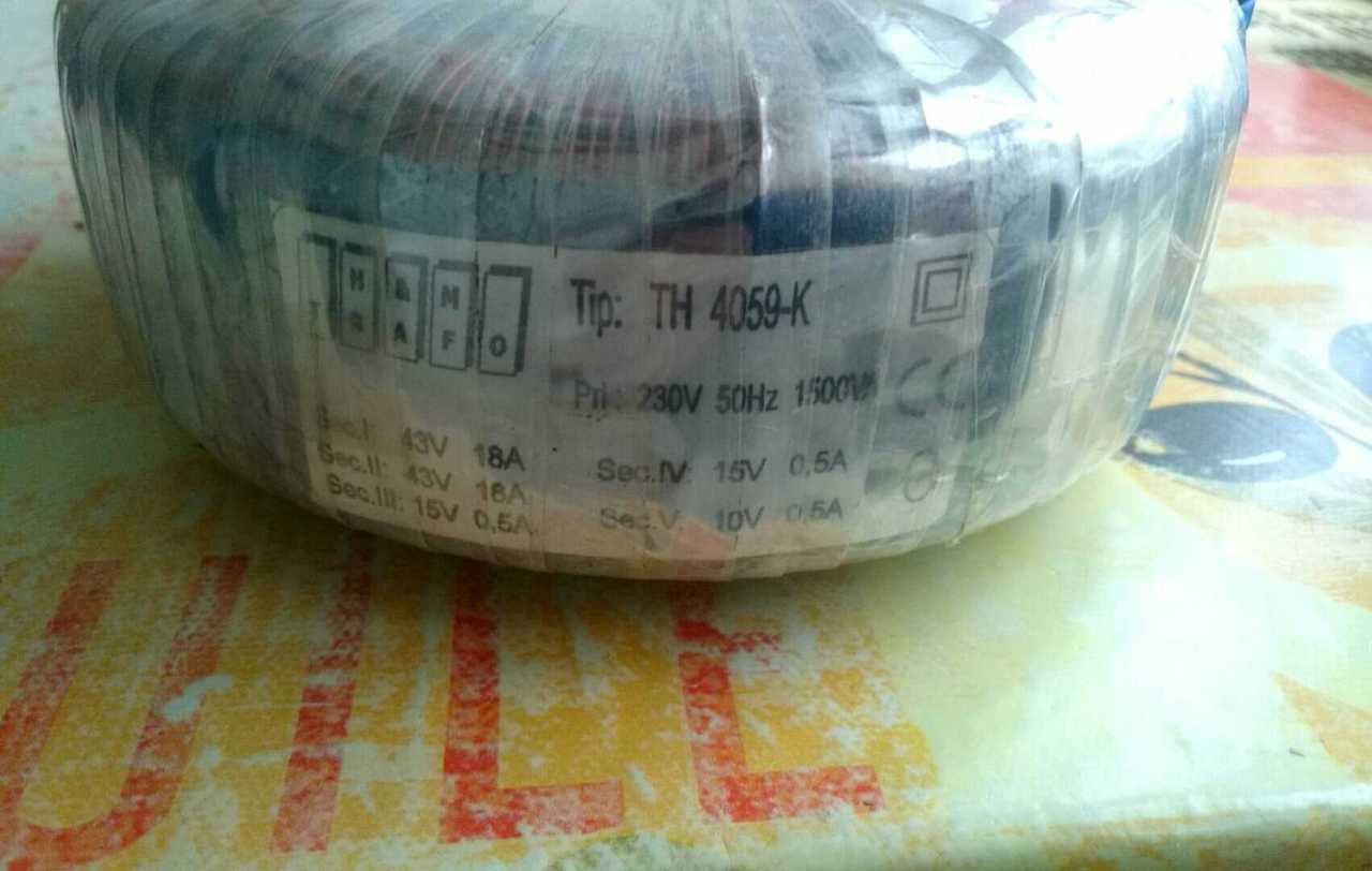

Sziasztok 1,5kw os toroidtól a gratz -hídig .Milyen keresztmetszetű vezetékkel menyek ? (18A/ág)
(#) reloop válasza krisz69 hozzászólására (») Márc 23, 2016 / 1
Szia! Kövesd a szekunder-kivezetést!

(#) krisz69 hozzászólása Márc 23, 2016 / 1
Sziasztok(!) átépilítés alatt van a (fet)FET-es végfokom._kapott 1,5kw(-)os toroidot. 60k puffer mezővel. Nagyon kiváncsi<>leszek mi fog eb(b)ől kosülni . (de szerintem hangszóró fog,. meg<> sülni)
