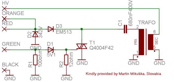

Sziasztok, egy CDI-t szeretnék építeni, de ebben van egy q4004f42 triak. Ezt mivel tudnám helyettesíteni?
Előre is köszönöm!

Igazán én azt nem értem, hogy miért kell bele triak?
![]() Merthogy ez egy "klasszikus" tirisztoros kapcsolás...
Ez egy igen jó kérdés, én tulajdonképpen csak nem akartam eltérni az eredeti tervtől.
Rendben, akkor megpróbálom!
Köszi! ![]()
