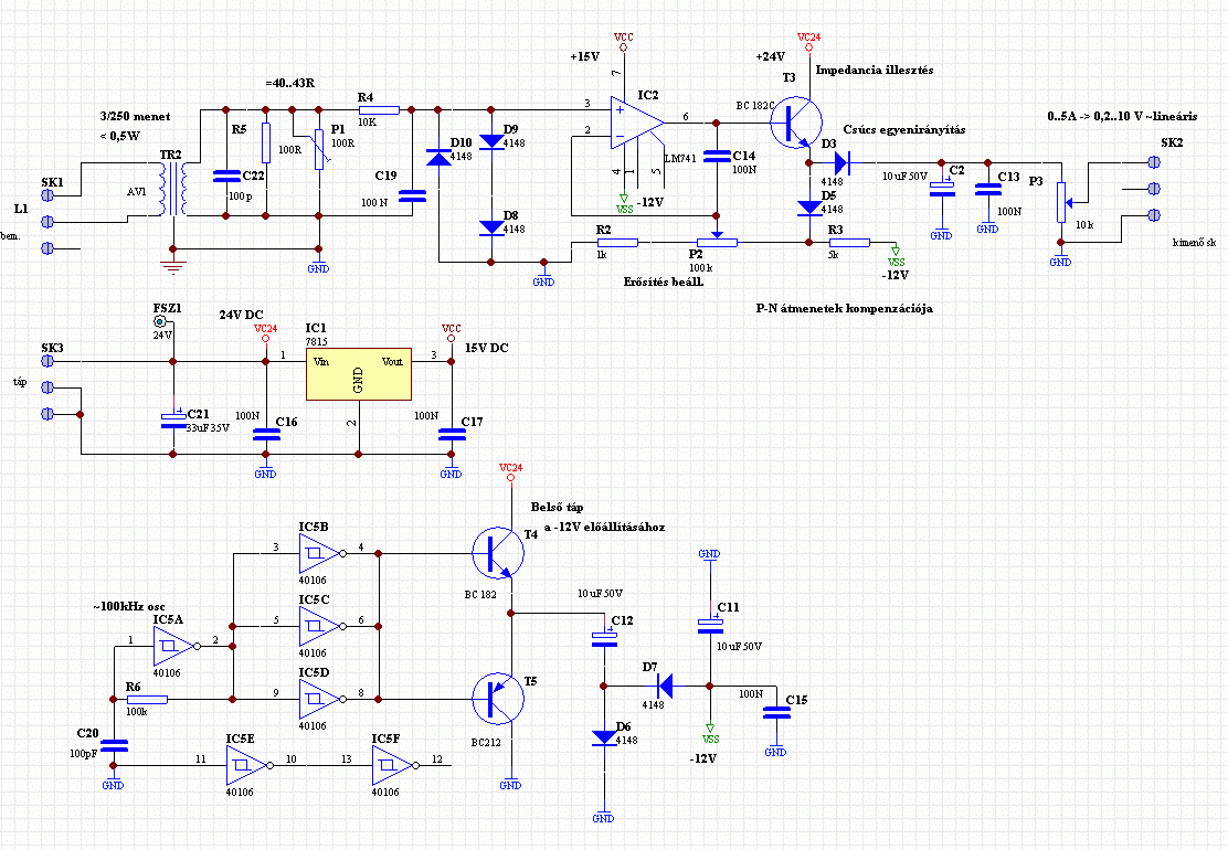

(#) finsoft hozzászólása Márc 7, 2008 /
Nos.. elkészült.
Kérem a hozzáértőket, vessenek rá pillantást!
(#) proli007 válasza finsoft hozzászólására (») Márc 7, 2008 / 4
Hát bocsi, nem akarlak hervasztani, de néhány kérdés azért így felmerült bennem. (rossz volt a gépem ezelőtt)
- Nem értem mire jó a csúcsegyenirányító itt. kevesebb gondod lett volna egy "átlagérték egyenirányítóval". Ha csak nem a tüskéket akarod elcsípni az 50Hz-en, de ez akkor is csak az egyik periódust látja.
- A bemeneti potit mégsem így kötném be, jobb ha annak csúszkáján nem folyik áram. Egyébként is mi a bánatnak a jelet három helyen is állítani?
- A tranyó kollektorába, betennék egy kisebb ellenállást, hogy ne töltse akármekkora áram a kondit.
- Ha az erősítő 2. bemenetét egyből a C2 kondira teszed, akkor kimaradhat az egész D5-től kezdődő halmaz, ingyom-bingyom hőkompenzálás és a D3 sem kell, mert a tranyó BE van helyette.
- Ha nem 741-et használsz, hanem LM324-et, akkor +15V is elég.
Szóval szerintem, ha tényleg csak sacométernek kell, akkor ahhoz képest ez, egy alkatrésztemető.
Bocs mégegyszer, de szeretem az egyszerű dolgokat. De ha irritál a dolog, akkor egyszerűen ne vedd figyelembe ezt a hozzászólást!
üdv! proli007
(#) finsoft válasza proli007 hozzászólására (») Márc 7, 2008 /
Ebben az "alkatrész temető" kérdésben teljesen egyetértünk. :yes:
Ne nevess ki! Az első elképzelésem az volt, hogy 1000 menet szekunder, greatz, simogató kondi 1-1 poti és kész!
Sajnos nem jött be! Utána trafó 741 minimálba, ?majdnem? ment, de az első izmosabb tüske kiütötte a 741-et. stb, stb
"Ha az erősítő 2. bemenetét egyből a C2 kondira teszed.." gondold végig! itt már DC van, borul a visszacsatolás! Ha LM324-et teszek be az elsőre jónak tűnik, de a bemenet a közös ponthoz képes szim. jel, a kimenetnek pedig a 0-hoz képest kell pozitív 0..10V-nak lenni!
De lehet, hogy az egésszel tévedek!
Dobj meg légyszi egy kapcsolással, hogy te mire gondolsz!
Na össze kalapáltam neked két rajzot.
- A negatív táp csak azért kellett, mert a Tinában nekem nincs LM324, vagy LM358.
- A második megoldás azért jobb, mert kisimpedanciás a kimenet.
- Próbáld ki ha van lehetőséged, szerintem menni fog, kis analóg hibákkal.
- A 10µF és 100kohm-al az időállandót állíthatod be. Ha az IC bemeneti árama gondot okozna, (ha nulla benetnél nagyobb akimeneti fesz mint gondolnád) az ellenállást csökkenteni kell.
- Potival beállíthatod 1V-ra a kimenőfeszt 10Vdc-re.
(Mondjuk nem írtad, hogy a bemenőfesz effektív, vagy csúcs 1V, de mindegy.)
üdv! proli007

(#) finsoft válasza proli007 hozzászólására (») Márc 11, 2008 /
Mindegy, hogy csúcs vagy effektív, a program majd átszámolja!
Nem bemenő feszültség van, hanem egy hálózati feszültségen lévő (feszültség alá kerülhet) 0..5A áram!
Ezért kell az áramváltó!
(#) proli007 válasza finsoft hozzászólására (») Márc 11, 2008 /
Na most aztán etévedtem, nem tudom miről beszélünk!
Persze, hogy áramváltód van, de annak a kimenetét egy (47ohm-vagy mi) "shunt" ellenállással terheled. Arról viszont már feszültséget fogsz levenni, és ezt dolgozza fel az egyenirányító. Nemdebár?
A (#190912) hozzászólásodban is egyértelműen erről beszélsz! Az áramváltóról levehető feszültség linearitását veted egybe a primerárammal.
„Mindegy, hogy csúcs vagy effektív, a program majd átszámolja!”
Jól hangzik, de nem igaz! Ezt csak abban az esetben tudod megtenni, ha a jelalak színuszos, vagy ismert. Más esetben pedig nem. Ezért nem lényegtelen, hogy milyen típusú egyenirányítóval dolgozunk. Mindig a beneti adatok és az elérni kívánt cél a lényeges.
Tehát miből, mit szeretnénk kapni.
üdv! proli007

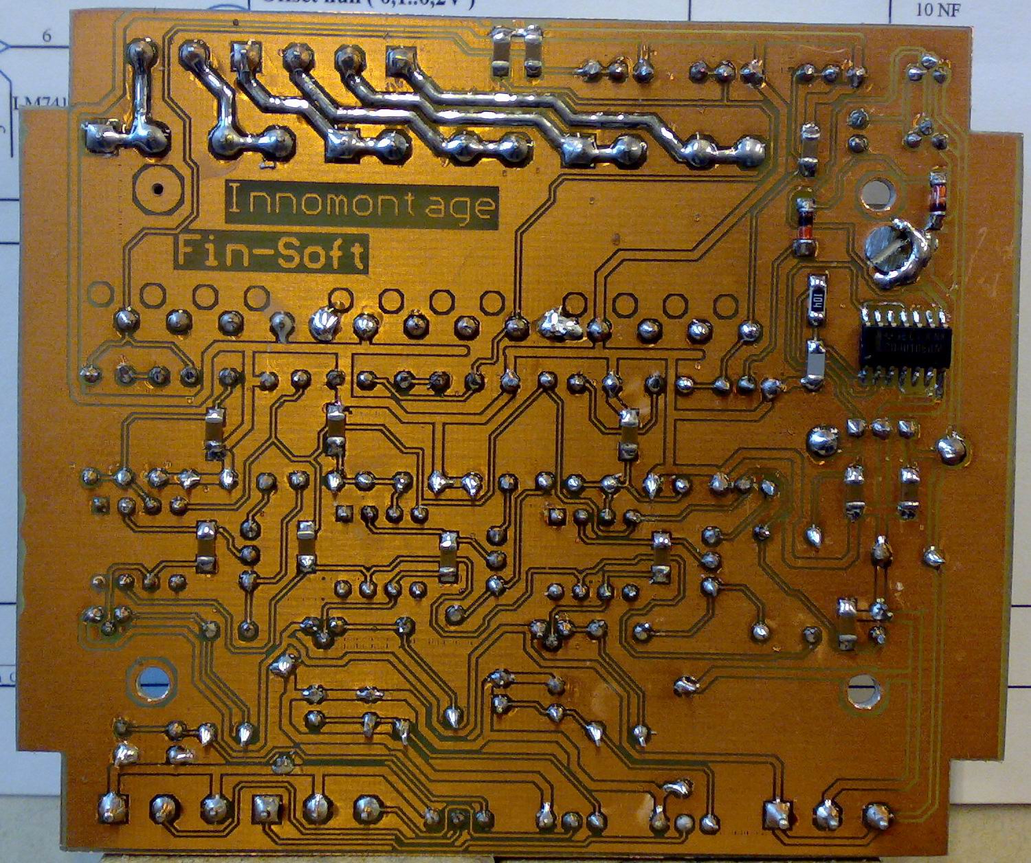

(#) finsoft hozzászólása Márc 14, 2008 /
Hát... elkészült!
Két fényképet csatoltam, eleje-hátulja.
A beszabályozás, élesztés még hátra van! Azért most fényképeztem most még nincsenek rajta az élesztési gányolások (átvágott fólia, hátulról felpatkolt alkatrész....)!
Bízom benne, hogy nagy átalakítás nem is lesz!
