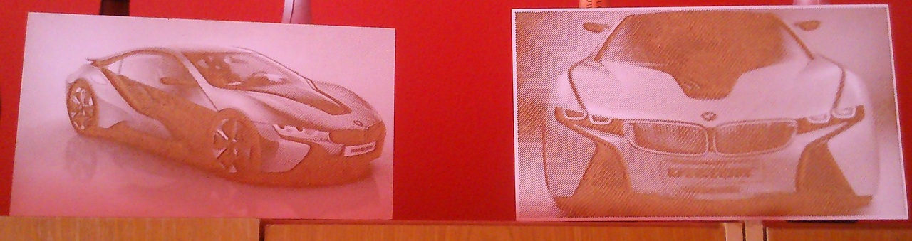

Ismét jelentkezem. Még mindig 2W 445nm, USBCNC, de kibővültem egy Arduino nano-val, ami segít a lézer erejének változtatásában, fix sebességnél. 70x100mm, 600mm/m, 0,18mm sorköz. 80perc.

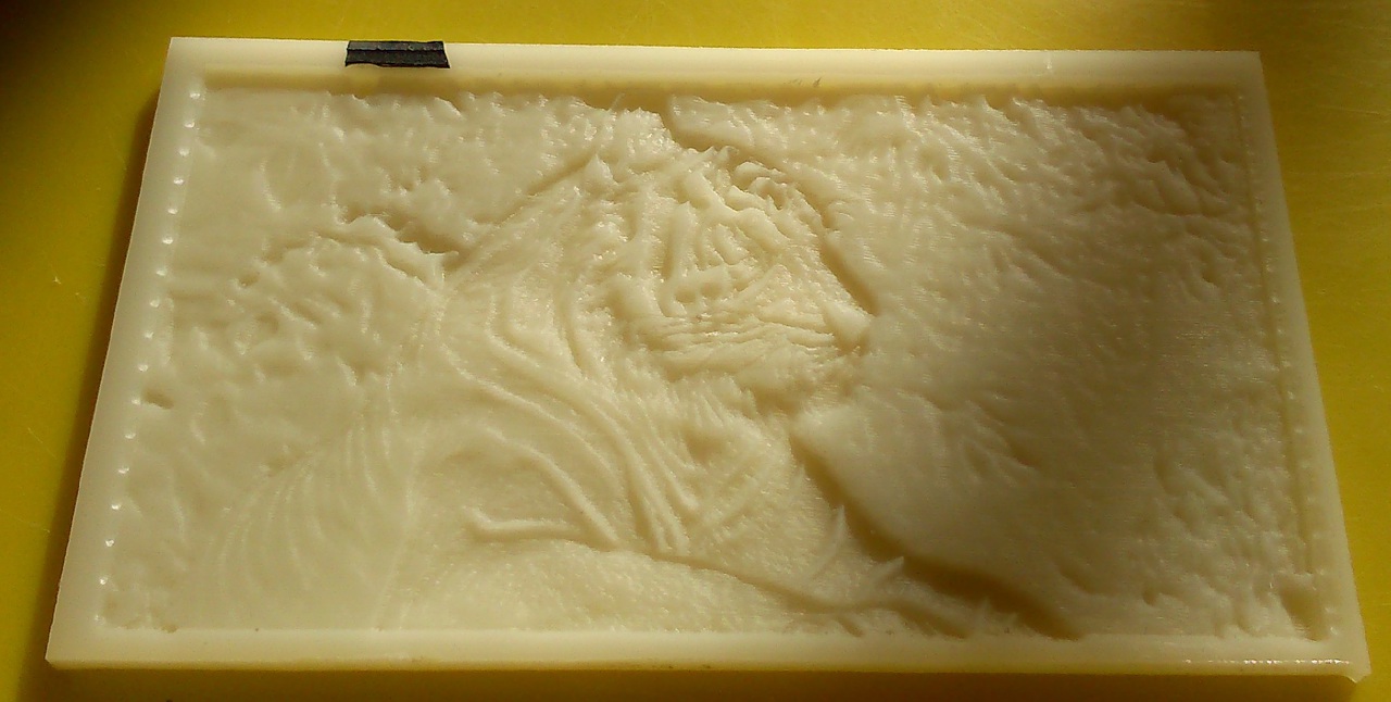

Szórakoztam egy kicsit a CNC gépen.
Általában alkatrészeket csinálok inkább. 380x214mm a mérete
Szia.
Milyen alapanyagot használtál hozzá?
Farostlemez.
De ez nem marásra való, de mivel csak ez volt itthon így ezt használtam. Valami keményebb anyag sokkal jobb lenne.
Szia. Hogy kell ezt elképzelnem?
3 mm fehér szinű farostlemezt meggraviroztad mondjuk 1mm mélyen, és ez lett belőle? Ki kell hogy próbáljam én is.
40 fokos gravírtüvel csináltam .
Itt a lényeg a mélység és magasság csak így lesz szép a fotó. Ha mélyebben mész bele ott sötétebb a kép ha csak egy kicsit ott fehér marad. Keres olyan szót " Halftoner"
