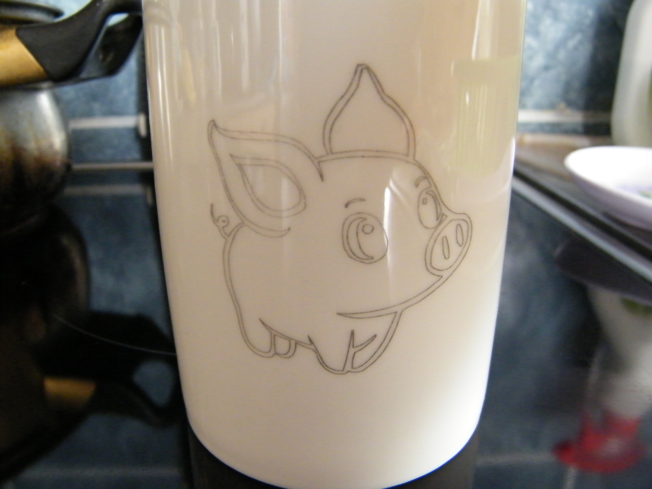

(#) sunraw hozzászólása Márc 21, 2016 /
Ez is forgatással készült. Az első forgató, eléggé kis áttétellel működött (1:3), így némi változtatással sikerült összehozni egy 1:12.33-as forgatót. A forgatóról ITT találtok képeket.

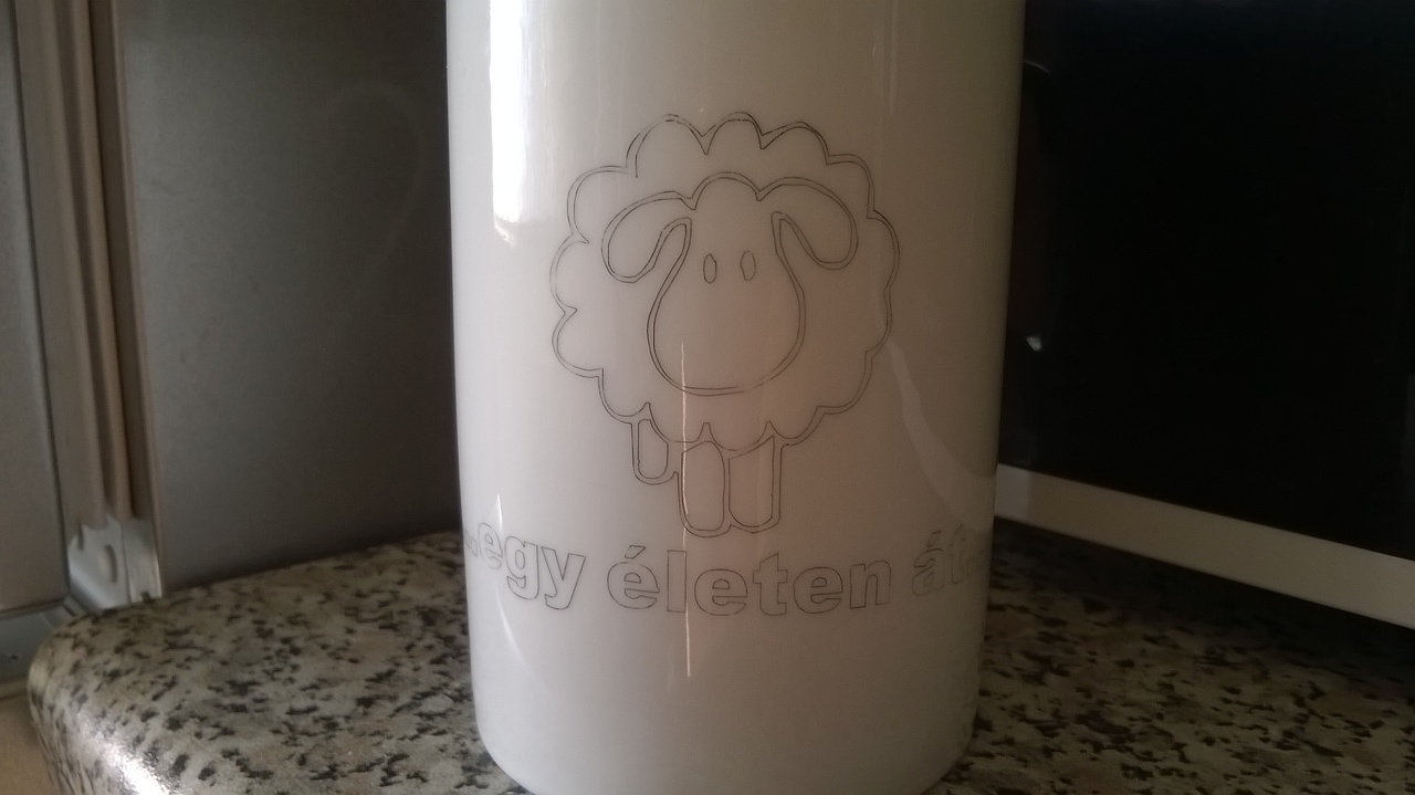

(#) sunraw hozzászólása Márc 21, 2016 / 1
És egy réz cinkes bevonatos égetés.

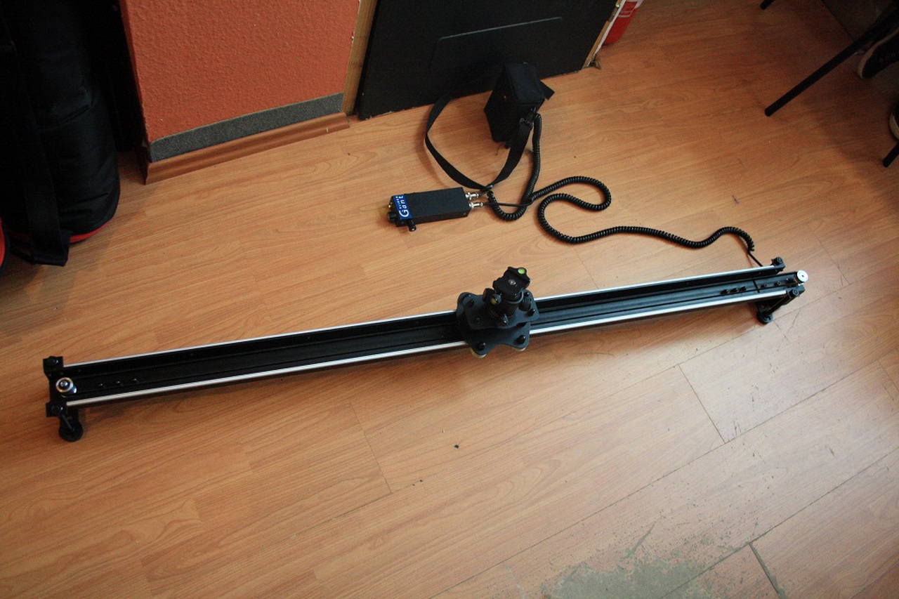

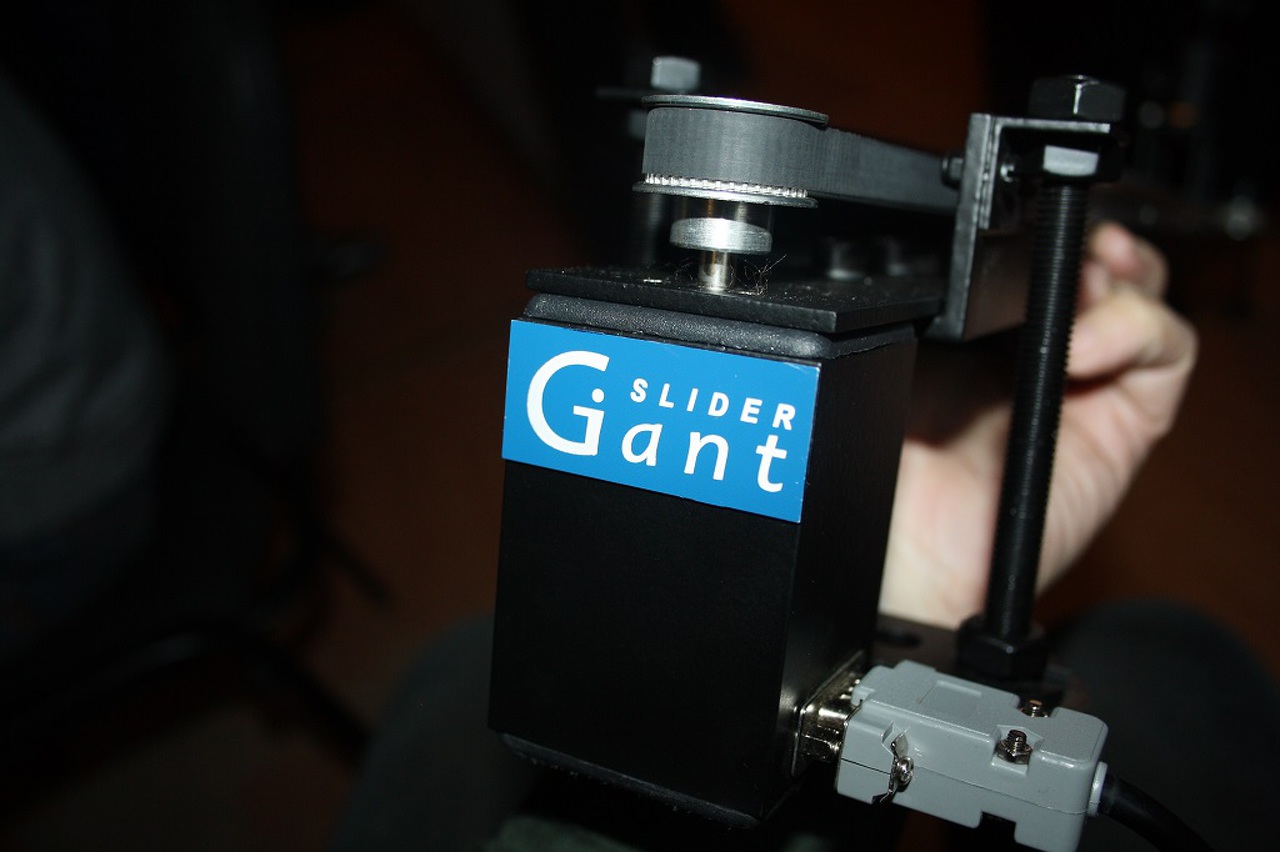

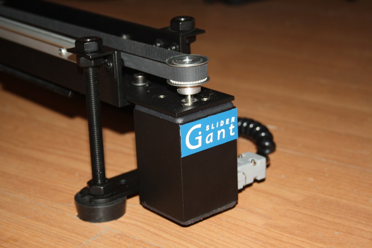

(#) Zoli_bácsi hozzászólása Ápr 20, 2016 / 4
Egy kamera slidert építettem. Jelentős része CNC-vel készült.
60x40-es U profil a váz. Giant-nek neveztem el.
A hozzászólás módosítva: Ápr 20, 2016
(#) kissi válasza Zoli_bácsi hozzászólására (») Ápr 21, 2016 /
Gratulálok, nagyon profinak néz ki !
Elektronika, mechanika, minden a Te műved ?!
(#) Zoli_bácsi válasza kissi hozzászólására (») Ápr 21, 2016 /
Köszönöm. Igen, én művem a mechanika, elektronika. Az elektronika egy LM358-al felépített feszültségszabályzó. (0-12V) Egy hajtóműves 12Vos motort hajtok vele.

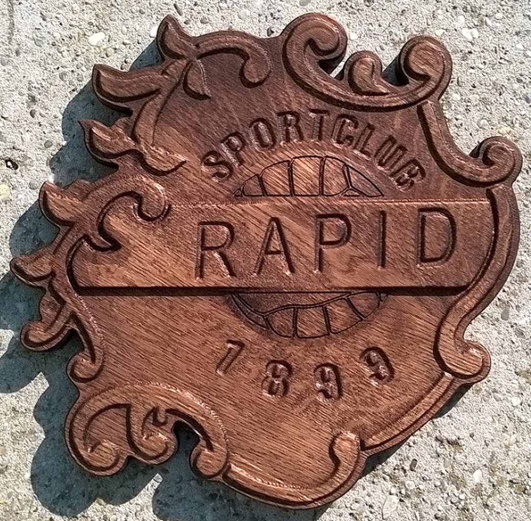

(#) poros hozzászólása Máj 24, 2016 / 3
Mai munkám, a lakkozás még hátra van.

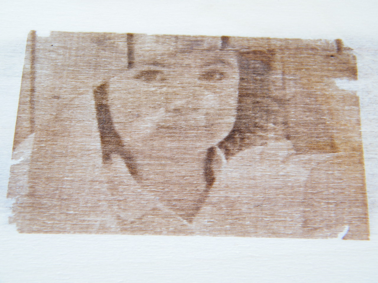

(#) sunraw hozzászólása Jún 7, 2016 / 1
Ismét jelentkezem. Még mindig 2W 445nm, USBCNC, de kibővültem egy Arduino nano-val, ami segít a lézer erejének változtatásában, fix sebességnél.
70x100mm, 600mm/m, 0,18mm sorköz. 80perc.

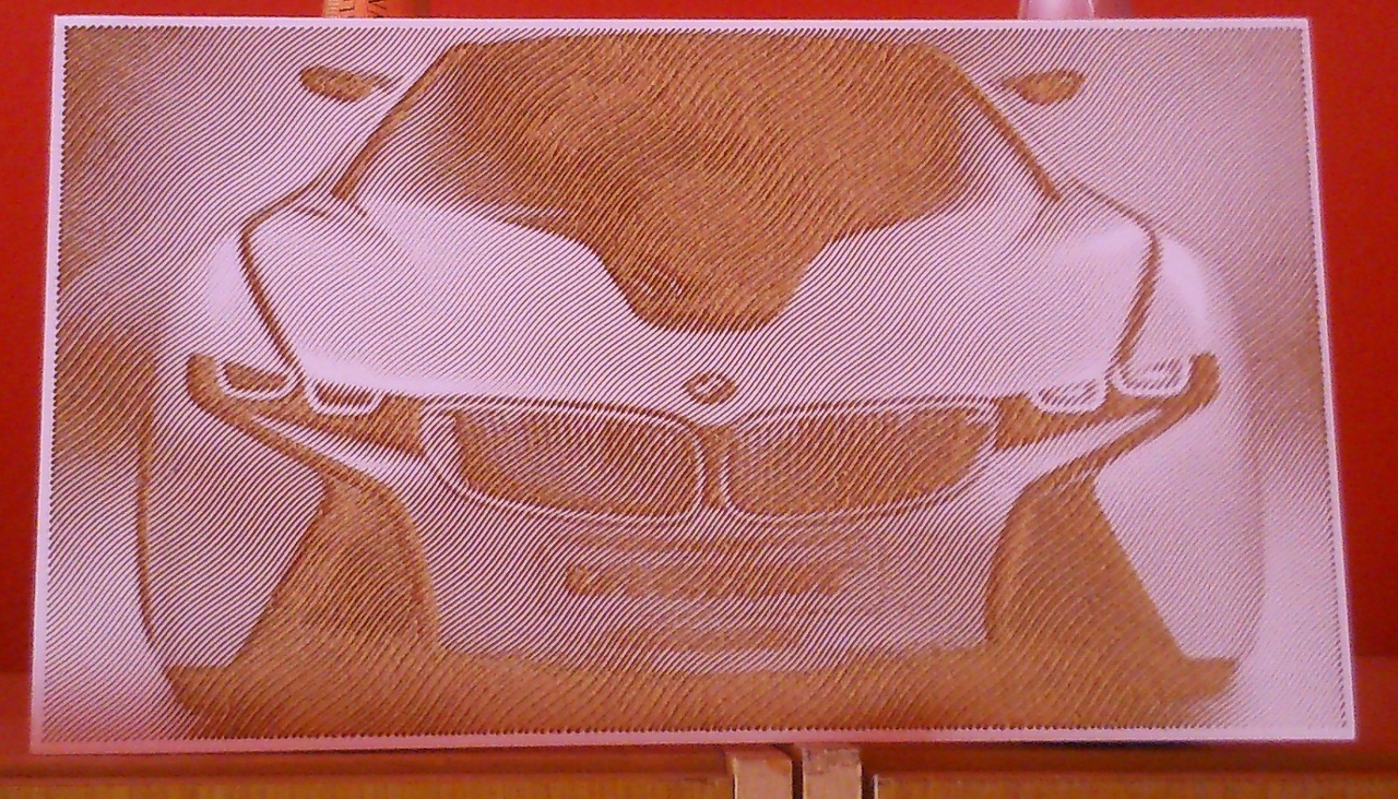

(#) guliver83 hozzászólása Aug 27, 2016 / 3
Szórakoztam egy kicsit a CNC gépen.
Általában alkatrészeket csinálok inkább.
380x214mm a mérete
(#) StefuPeti válasza guliver83 hozzászólására (») Aug 29, 2016 /
Szia.
Milyen alapanyagot használtál hozzá?
(#) guliver83 válasza StefuPeti hozzászólására (») Aug 29, 2016 /
Farostlemez.
De ez nem marásra való, de mivel csak ez volt itthon így ezt használtam.
Valami keményebb anyag sokkal jobb lenne.
(#) StefuPeti válasza guliver83 hozzászólására (») Aug 30, 2016 /
Szia. Hogy kell ezt elképzelnem?
3 mm fehér szinű farostlemezt meggraviroztad mondjuk 1mm mélyen, és ez lett belőle?
Ki kell hogy próbáljam én is.
(#) guliver83 válasza StefuPeti hozzászólására (») Aug 30, 2016 /
40 fokos gravírtüvel csináltam .
Itt a lényeg a mélység és magasság csak így lesz szép a fotó.
Ha mélyebben mész bele ott sötétebb a kép ha csak egy kicsit ott fehér marad.
Keres olyan szót " Halftoner"
