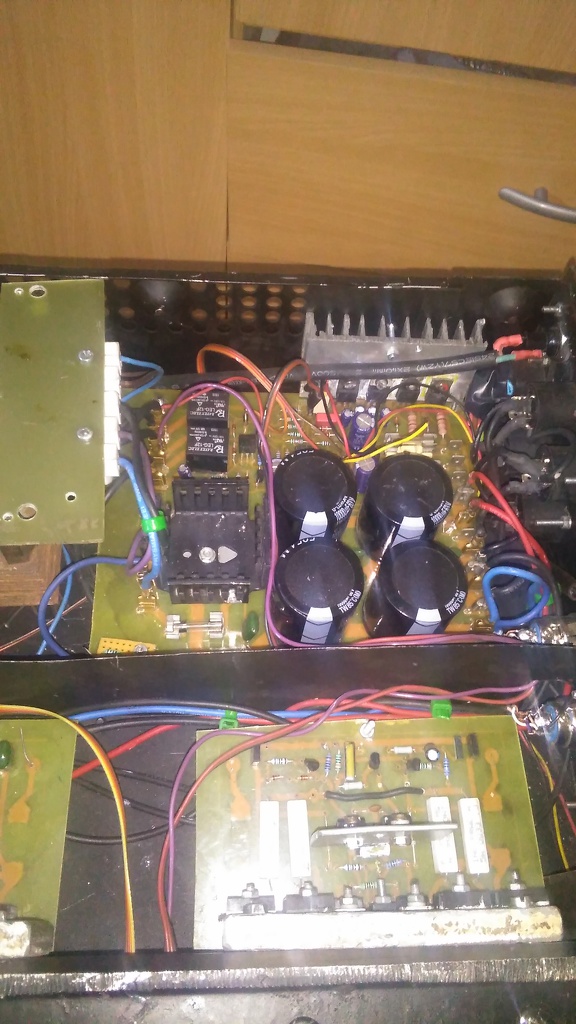

Sziasztok. a hibák kijavítva minden feliratozva lett. és kapott egy clippet is . Hea esetleg találtok híbát kérlek jelezétek köszönöm.
sziasztok(!) kész lett az erősítőm(!) 2*200w 35000ft-ba volt az egész(,) trafó nélkül(.)

Én örömmel nézegetek erősítőkről készült képeket, de ebben sajnos csalódnom kellett.
Látszik a sok munka, de ha már ennyi energiát fektettél bele, akkor megérdemelne sokkal jobb képeket. Ezt értem a fotók minőségére, és a képek témaválasztására is. Manapság már egy átlagos telefon is lényegesen jobb képeket készít, illetve a fotók tárgyát is úgy kellene megválasztani, hogy azoknak minél nagyobb legyen az információ tartalma. Ez utóbbi lehet egy globális nézet, de akkor legyen globális, vagy egy-egy részlet kiemelése, de akkor az legyen kiemelve.

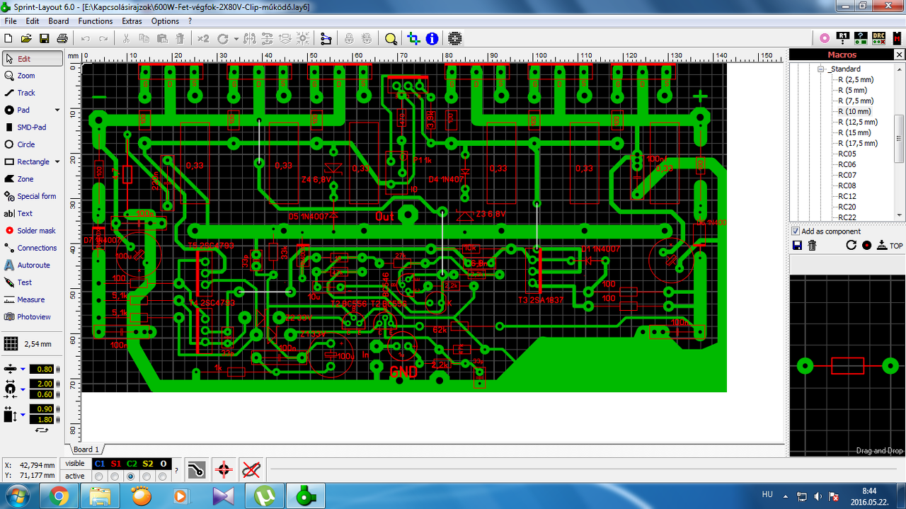

A clip áramkört nézd át, az emitter-ellenálláshoz és a 100µF-hez kell bevinned a negatív tápot, így sorra miden rossz helyre került. Eggyel több ellenállást számolok a kelleténél.
A csillagpontos testvezetést továbbra is hiányolom és csatlakozom az előttem szólóhoz az ellenállások méretét illetően.
Szerintem egyre rosszabb lessz. Mi az a kondenzátor megoldás ott vékony kilóméter hosszú vezetősávval a tápvonal végén?
ITT EGY KICSIT JOBBAN LÁTSZIK
az R tag elé került a kondenzátor és csak így fért el.
