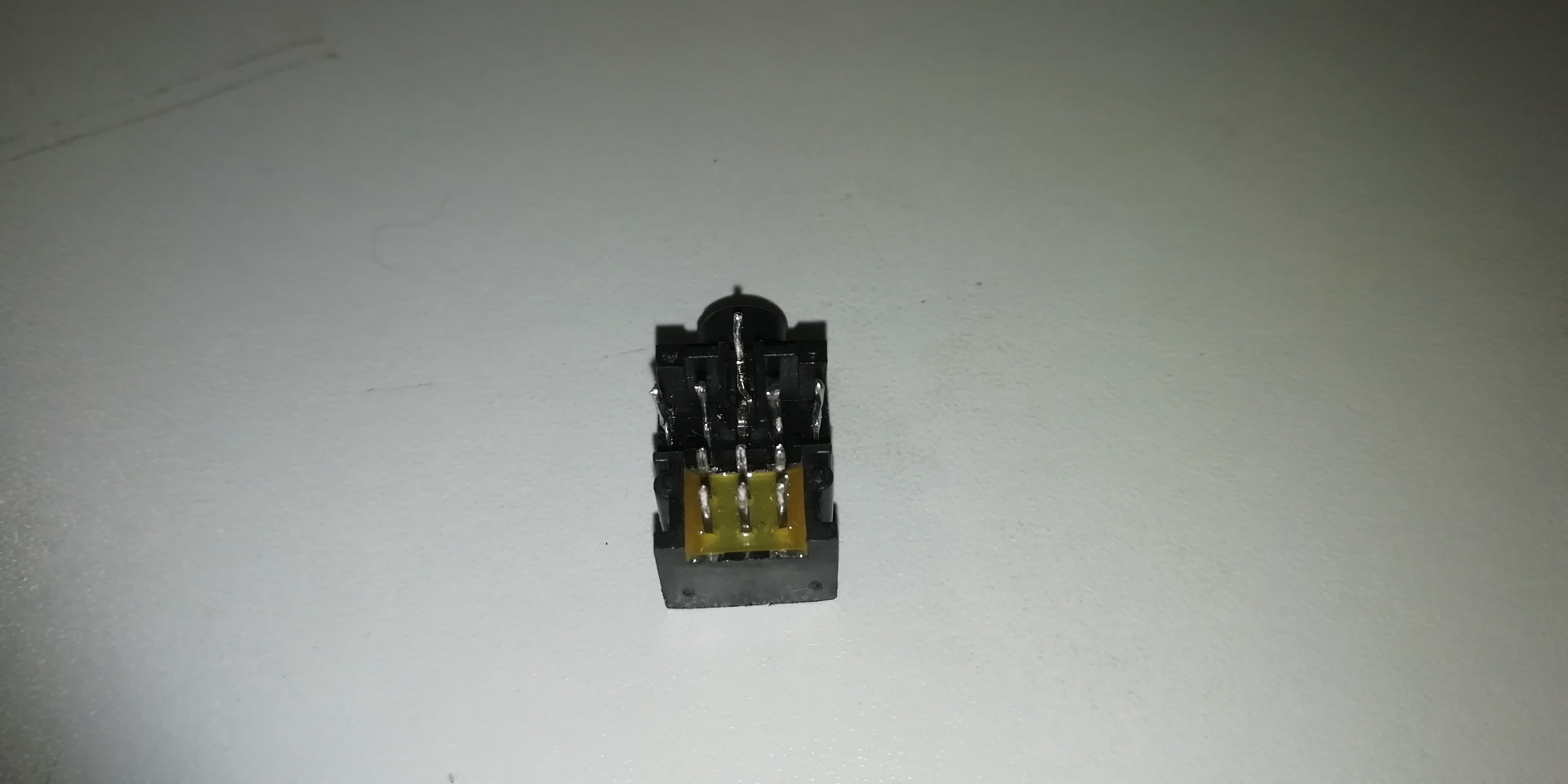

Napok óta keresek olyan beépíthető jack aljzatot, ami jack dugó csatlakozásakor függetlenül kapcsol. Egy fejegység AUX IN-hez kellene, amin akkor tudom aktívvá tenni az AUX IN-t, ha egy szálat letestelek.
Amiket találok beépíthető aljzatokat azok kikapcsolós aljzatok. Kezdek elbizonytalanodni, hogy ilyen nincs is?!
Köszi előre is a segítéget!
(#) gery25 válasza Gerison007 hozzászólására (») Máj 26, 2015 / 1
Egy ötlet: 4 pólusú aljzatot használsz, bekötöd a jelvezeték vonalait, a fennmaradó 4. érintkezőre az aux in vezérelt szálat. Amikor bedugod a 3 pólusú jack dugót, azon a hosszú jelföld letesteli a 4. érintkezőt is. Viszont ez ugye nem független, nem tudom okoz-e gondot pl. hogy analóg-digitális gnd külön van-e választva.
(#) Massawa válasza Gerison007 hozzászólására (») Máj 26, 2015 / 1
Alapbol nincs, mert a feladat mindig az, hogy ha bedugsz valamit a foglalatba, akkor megszünjön az addigi állapot. Szoval, ha neked forditott a helyzet akkor pl. egy mini relével vagy bonyolultabb elektronikával tudod kapcsolni a kapcsolni valót.
(#) uniman válasza Gerison007 hozzászólására (») Máj 26, 2015 / 1
Ez a típus olyan (11 pin !).

(#) diamondface hozzászólása Jún 5, 2016 /
Nem akartam új topicot nyitni, mert hátha egy év után is téved még erre valaki, aki otthon van ebben a témában.
Egy laptop jack aljzatáról van szó, mely kitört. Nem is volt ezzel gond, mert a dobozkám mélyén találtam egyet, amit még régebben bontottam ki egy halott laposból és gondoltam sose lehet tudni mikor kell. Szóval törött aljzat ki, másik be.
De a kapcsolója fordítva működik. Amikor bedugsz egy fülest, akkor szólnak a hangszórók, ha kihúzod, akkor pedig semmi.
A kérdésem csak annyi, hogy cseszhettem el én a dolgot a többrétegű nyák forrasztásánál (lehet hogy csak paranoia), vagy létezik ilyen kapcsolós aljzatokból NO és NC típus is??

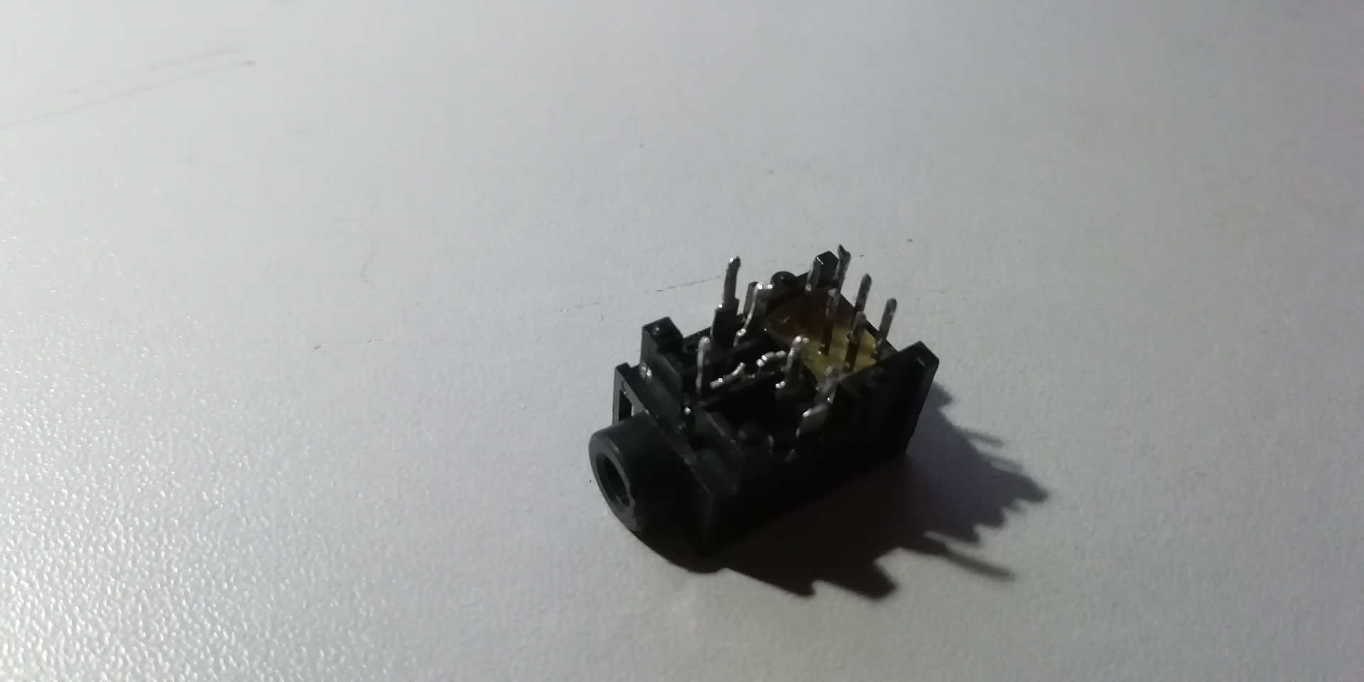

Íme hát.
(#) diamondface válasza Gafly hozzászólására (») Jún 5, 2016 /
Orvul levettem mindkét aljzatról a hátsó árnyékoló lemezt, így némiképp beláthatunk a dolgok belsejébe. Nem tudom, mennyire látszik jól, hogy ott bizony van egy lemezke, ami átbillen, amikor bedugjuk a dugót. Mi ez, ha nem mechanikus kapcsoló?
(#) Gafly válasza diamondface hozzászólására (») Jún 5, 2016 /
Köszönöm a képet.
Akkor szerintem jön a "B" terv, a "csipogtatás"
Igen igen. Most vissza kivettem és van valóban két láb, ami fordítottan működik a gyárinál, és bontottnál. Most megkeresem a törött csati érintkezőit és ha szerencsém van, akkor bele is tudom tenni ebbe a fekete műanyag házba őket.
Köszönöm szépen a válaszokat. Megoldódott a dolog.
Szóval jack aljzat cseréje előtt érdemes végigcsipogtatni, hogy jót teszünk-e a régi helyére.
