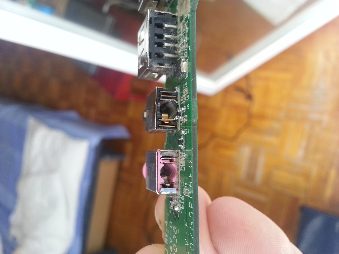

Nem akartam új topicot nyitni, mert hátha egy év után is téved még erre valaki, aki otthon van ebben a témában. Egy laptop jack aljzatáról van szó, mely kitört. Nem is volt ezzel gond, mert a dobozkám mélyén találtam egyet, amit még régebben bontottam ki egy halott laposból és gondoltam sose lehet tudni mikor kell. Szóval törött aljzat ki, másik be. De a kapcsolója fordítva működik. Amikor bedugsz egy fülest, akkor szólnak a hangszórók, ha kihúzod, akkor pedig semmi. A kérdésem csak annyi, hogy cseszhettem el én a dolgot a többrétegű nyák forrasztásánál (lehet hogy csak paranoia), vagy létezik ilyen kapcsolós aljzatokból NO és NC típus is?? ![]()
Várjál. Van rajta egyáltalán kapcsoló?
![]() - Amióta a dínók kihaltak, azóta az alaplapok ellenállásméréssel döntik el, hogy van-e bedugva valami... - Fénykép?
"... az alaplapok ellenállásméréssel döntik el, hogy van-e bedugva valami..."
Ez esetben még annyira se találok magyarázatot. Csinálok képet, ha hazaértem.
Rendben, várjuk...

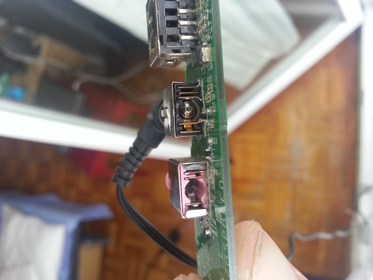

Orvul levettem mindkét aljzatról a hátsó árnyékoló lemezt, így némiképp beláthatunk a dolgok belsejébe. Nem tudom, mennyire látszik jól, hogy ott bizony van egy lemezke, ami átbillen, amikor bedugjuk a dugót. Mi ez, ha nem mechanikus kapcsoló?
Köszönöm a képet.
Akkor szerintem jön a "B" terv, a "csipogtatás" ![]()
Igen igen. Most vissza kivettem és van valóban két láb, ami fordítottan működik a gyárinál, és bontottnál. Most megkeresem a törött csati érintkezőit és ha szerencsém van, akkor bele is tudom tenni ebbe a fekete műanyag házba őket.
Köszönöm szépen a válaszokat. Megoldódott a dolog.
Szóval jack aljzat cseréje előtt érdemes végigcsipogtatni, hogy jót teszünk-e a régi helyére. ![]()
