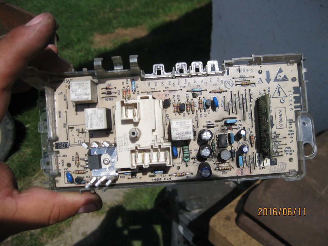

(#) Picipityu hozzászólása Jún 13, 2016 /
Ezen a Gorenje WA50080 típusú mosógép-panelen elfüstölt valami. Nem tudom megállapítani, hogy melyik alkatrész ment el, ezért szeretném a segítségeteket kérni, hátha van valakinek tapasztalata, vagy tippje.
(A vizet nem melegítette, ezért néztem meg mi lehet a baj és ezt találtam.)
(#) zolika60 válasza Picipityu hozzászólására (») Jún 13, 2016 /
Miből gondolod, hogy elfüstölt? Ha csak a panelen lévő fekete mocsokból, akkor koránt sem biztos. Az ugyanis szénkefepor.

(#) Picipityu válasza zolika60 hozzászólására (») Jún 13, 2016 /
Szénkefepor? Honnan?
Ha az is lenne, nem az egész panelre rakódott volna egyenletesen?
Ezzel nem azt mondom, hogy nem lehet az, csak ahhoz eléggé messze van a motor, nem?
Nem. Ez szokásos szennyeződés. A statikustöltés határozza meg milyen foltokban tapad a panelre. A fűtőbetétet vizsgáld inkább meg. A panelt meg takarítsd le.
Okés! Megtisztítom. A fűtőbetétet meg szakadásvizsgálóval nézzem?
(Igazából azért a panelra fókuszáltam, mert a szerelő azt mondta, hogy panelhibás a gép.)
A szakadás vizsgáló nem jó. inkább kapcsolj rá direktben áramot egy kis időre. Egyből látod megy-e.
