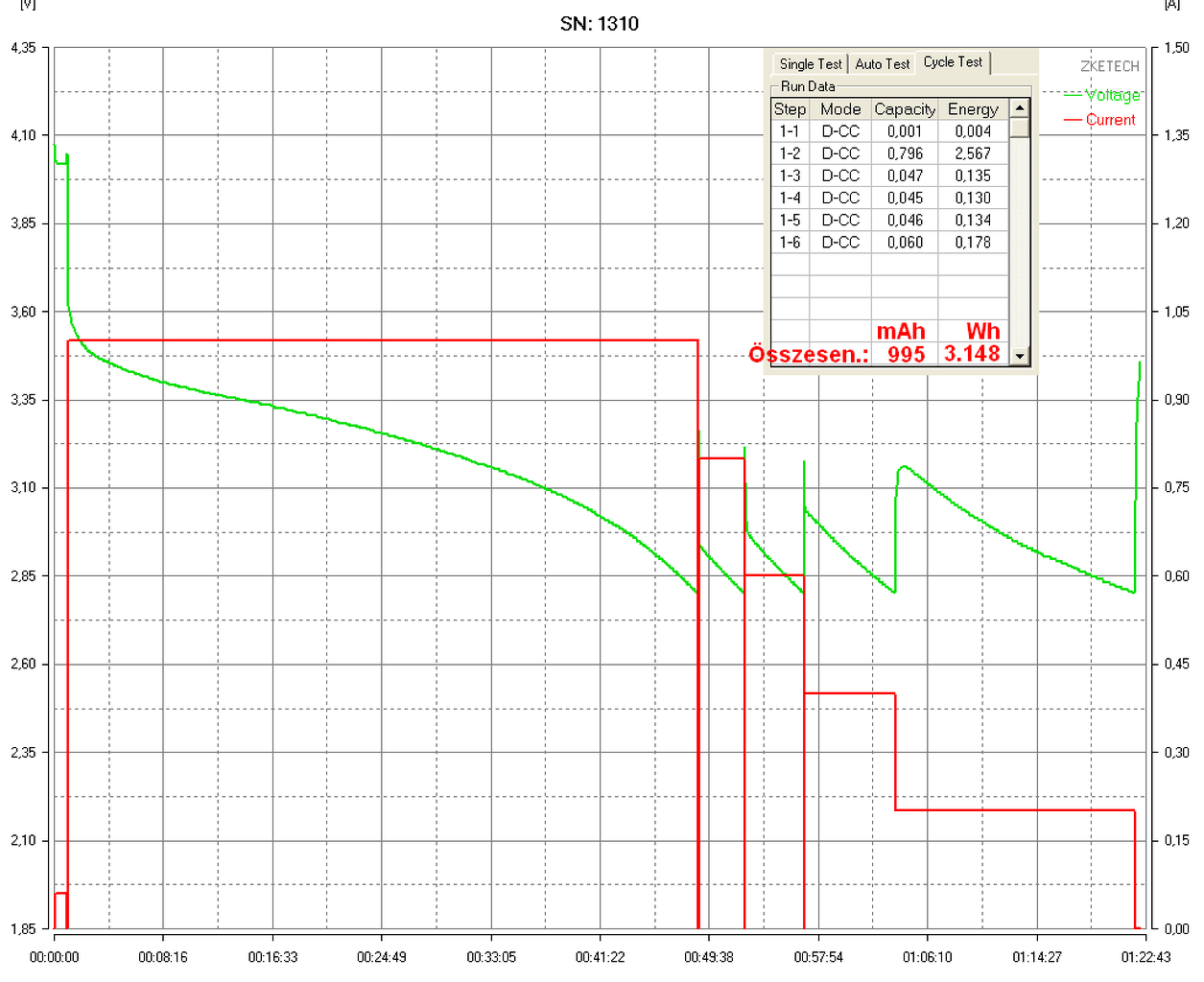

(#) RoliNyh válasza Kovidivi hozzászólására (») Jún 14, 2016 /
Nos a program méri a feszültséget is, és rajzolja a grafikont is (mellékelt ábra, bár ez még nem egy teljes kisütési ciklus). Ezzel nem is kell foglalkoznom. Ezek alapján összeválogathatóak a cellák azt hiszem. Csak mint mondtam, ha nem lesz elég pontos a cellák közötti kapacitás, esetleg előfordulhat, hogy a soros cellák között az egyik lesz pl 10Ah, a másik meg csak 8Ah (vagy ki tudja milyen eltérések adódnak, sok kicsi ugyebár sokra megy).
Így az egész csomag használhatósága a legkissebb sorba kapcsolt cellák maximális kapacitásértékével fog megegyezni, mert hiába van a többi cellába még szufla, ha a végfeszültség leesik, onnantól kezdve nem kellene tovább használni, mert az adott cella kapocsfeszültsége a küszöbszint alá esik, ami hamarabbi elöregedéshez fog vezetni. Éppen ezért szeretnék minnél pontosabb kapacitást meghatározni minden egyes cellára.

(#) RoliNyh válasza RoliNyh hozzászólására (») Jún 14, 2016 /
Itt van a teljes lépcsőzetesen csökkenő áramú kisütés teszt, (1A - 0.8A - 0.6A - 0.4A - 0.2A)
jobb felső sarokba beszúrtam a mért értékeket is...
(Elektromos kerékpárhoz kell, szóval mindenképp kell a soros kapcsolás...)

Nos kezdek belegabalyodni ebbe a kapacitásmérésbe...
Elvégeztem pár töltési és kisütési módot néhány 18650 -es cellán.
Arra jutottam, hogy az előzőekben leírt lépcsőzetes kisütéssel mondjuk mérek 1600mAh kapacitást, aztán néhány nap mulva töltöm ugyanazt a cellát 1A -el, a töltés szerint meg kapok egy 2200mAh -s értéket...
Ez most akkor, hogy a fenébe is van?
Szerintem ez az eltérés nagyon nagy. Elkerülte valami a figyelmemet, vagy a készülékem lenne ennyire pontatlan (bár ezt azér nem hinném)? Mit gondoltok?
(Vagy totálisan rosszul csinálok valamit...)
(#) teszti válasza RoliNyh hozzászólására (») Jún 19, 2016 /
Lehet hogy veszít is a kapacitásából a cella a pár nap állás alatt. Meg belső ellenállása is van, amitől pl. kisütéskor melegszik is.
Én úgy csinálnám, hogy csak a kisütést figyelném, a töltést nem. Annyival süsd ki a cellákat amennyivel majd valóban terhelni is fogod. Várd meg hogy lemerüljön és ennyi. Utána már nem számít, hogy még ki tudsz belőle venni pár mA-t, mert ha pl. biciklizel, nem fogsz egy órát várni arra, hogy vissza emelkedjen a feszültség, és még tudj menni két percet.
(#) RoliNyh válasza teszti hozzászólására (») Jún 19, 2016 /
Én azt nem hinném, hogy 36% -ot veszít a kapacitásábók kb három nap alatt. Ezt kizártnak tartom... Szerintem itt valami más lesz a bibi... Csak azt nem tudom még, hogy mi...
Hát egy kicsit soknak tűnik, de vajon számít ez? Töltéskor mindig több megy bele, mint ki.
Ha normálisan bírja a terhelést a cella, akkor szerintem nem kell ezzel foglalkozni.
(#) proli007 válasza RoliNyh hozzászólására (») Jún 19, 2016 /
Hello! Nem is a kapacitás vesztés ez, hanem a hatásfok. Úgy a töltéskor, mint a kisütéskor keletkezett veszteség lesz a 36%..
(#) RoliNyh válasza proli007 hozzászólására (») Jún 19, 2016 /
Na és ezt mégis hogy kellene minimalizálni? Mert így akkor most fogalmam nincs, mennyi a pontos kapacitásérték...
Te is tudod, hogy a tényleges kapacitásértéket nem tudod mérni, csak ha a környezeti feltételek olyanok, mint használatban. Csak viszonyítási értéket tudsz mérni, ha a mérési feltételek azonosak. Mert azt is tudjuk, hogy a kivehető kapacitás függ a terheléstől. És ez már maga a veszteség. Töltéskor, meg a nem kémiai reakcióra fordított energia, hővé alakul. ÉS ez is veszteség..
És már is tudod, hogy lehet minimalizálni. Úgy ahogy a gyártók adják meg, a C/20 kisütéssel, ami soha nem valósul meg. De jó értéket ad. (Mint anno a -20dB-en a kazetta átviteli frekvenciamenet megadása..)
C/20 ?????? azzal semmit nem érek...
Az elején valaki azt írta, hogy általában 1C a kisütési érték (úgy néz ki akkor ez lesz a bibi)...
De ha valóban csak C/20 a hivatalos kisütési érték akkor persze, hogy 1C -nél sose fogom elérni azt az értéket amit gyárilag megadnak...
Én a C/20-at a gépkocsi aksira értettem. Lítiumoknál tisztességes gyártó, már karakterisztikát ad meg. De a marketing ugyan az..
