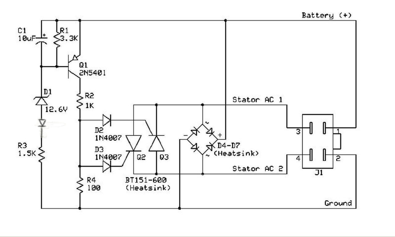

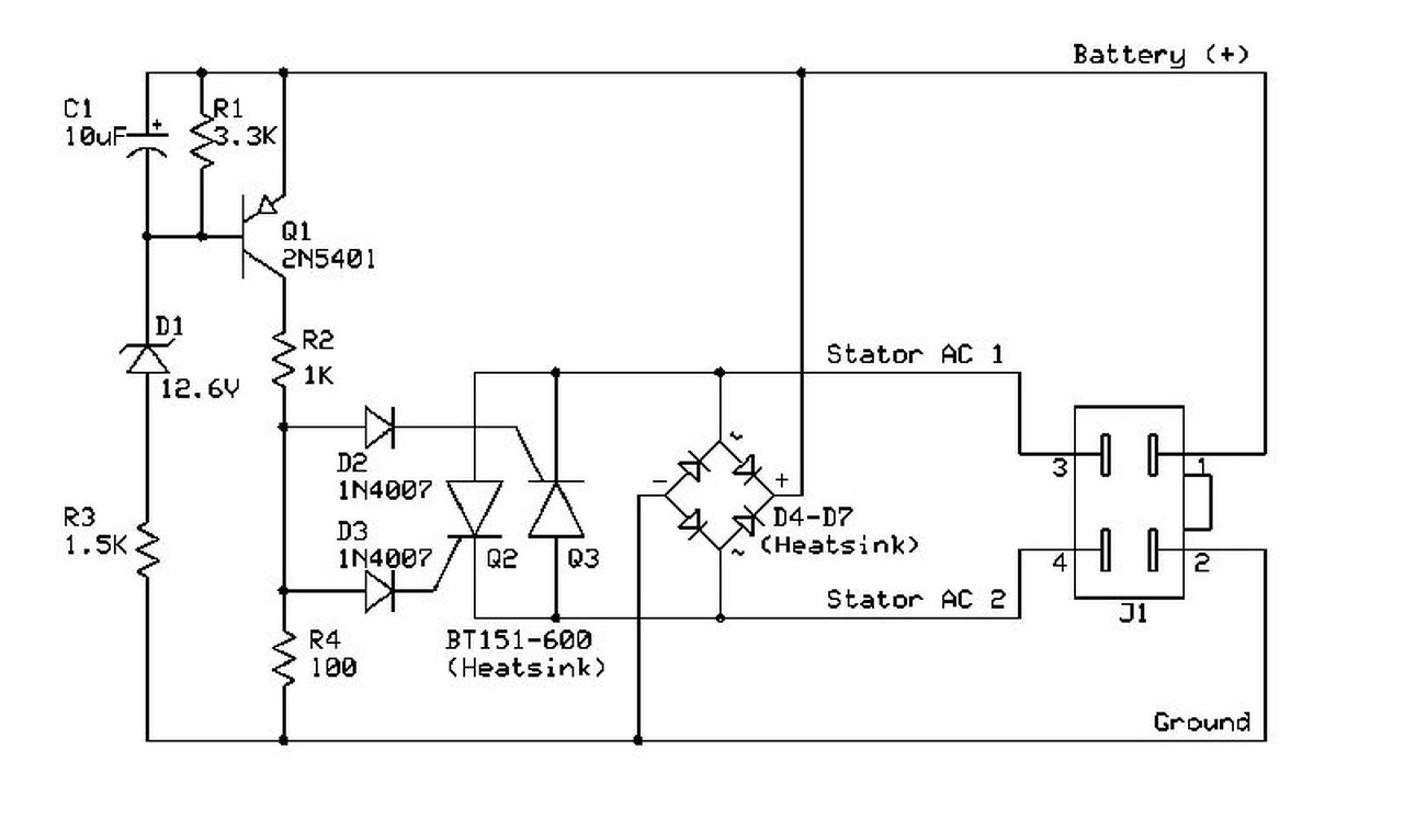

(#) mucden hozzászólása Dec 17, 2016 /
Univerzális kínai-robogó feszültségszabályzót kötött-e már be valaki Simsonba?
Ilyesmire gondolok: Bővebben: Link
Nagyjából ez lehet benne: (csatolt kép) forrás
Az én S51-esemben nincs akku, nem is tervezek bele tenni. Sajnos semmilyen EWR vagy egyéb elektronika sincs, a féklámpa a 21W-os tekercsről megy, az első és hátsó izzó meg a másik tekercsről (amit nem is igazán tudok, hogy pontosan hány wattos). Az első izzóm 35/35W-os, a hátsót pedig lecseréltem 10W-osra, mert 5-össel folyton kiégett, majd röviddel utána az első is. Ezzel az izzó-konfigurációval viszont nagyon gyenge az első világítás, ezért szeretném átalakítani.
A tervem az, hogy a 21W-os fék kört nem piszkálom, a világítás oldalt viszont ledesítem, ami a következőket jelenti: hátsó helyzetjelzőnek beteszek egy kínai ledes fényforrást, elölre pedig váltókapcsolóval ledes DRL-t és a gyári fényszórót valahogy így: Bővebben: Link
Itt a Greatz-híd jelképezi a feszültség szabályzót, a pufferkondenzátort pedig extraként tenném bele.
A ledek számára a dc tápfeszt egy darab eszközzel kívánom előállítani, így jött a képbe az univerzális feszültségszabályzó. A kérdésem az lenne, hogy ha a világítások számára külön vezetéket húzok a pozitív és negatív csatlakozóhoz, akkor köthetem-e a szabályzó egyik pólusát a testre, másikat a világítás tekerecsből jövő vezetékre?
(#) villanyipi válasza mucden hozzászólására (») Dec 17, 2016 /
Szerintem építs egy ewr-t azzal megtudod védeni az izzóid, a 21 wattos testfüggetlen tekercsen kívül minden más tekercs testelve van, ha akku nélkül szeretnél ledet tenni, az megoldható bár külön elektronika kell és elégséges puffer ha nem szeretnéd hogy "motor ütemére villogjanak".
A drl-t nem tudom melyik rendőr fogja veled jó áron levetetni de nem gyári tartozék szóval előfordulhat.
A feszültség szabályzó szerintem kellő terhelés nélkül, (akku) lehet csak kicsapkodná az égőket ugyanúgy mint eddig, ugyanis az akku töltésére találták ki és nem ledek és égők hajtására.
Nálam elől sima halogén 35W van hátul ledes panel, valamint ledes indexek megfelelő relével(házi építés)2 testfüggetlen világítótekercs diódahídak után párhuzamosan egy sönt szabályozóra kötve, így töltve az akkut amiről megy az összes világításom.
(#) mucden válasza villanyipi hozzászólására (») Dec 17, 2016 /
A ledek számára (elöl ~400mA, hátul ~20mA) a szimuláció alapján már elég lehet egy 10mF körüli puffer.
Hogy a 21W-os tekercsem az testfüggetlen-e, hirtelen nem emlékszem. Igazi Frankeinstein a motorom, előttem is kókányoltak már rajta, szóval bármi előfordulhat.
A rendőrök nem érdekelnek (én sem őket), 12 év alatt eddig semmi dolgom nem volt velük, Bp-en kb letojják a Simsonosokat. Egyébként meg egy fix fényerővel üzemelő kínai DRL is többet ér, mint a gyenge világításom.
Visszatérve az eredeti témára: a testelt világítótekercsre ráköthető-e a linkelt kapcsolás?
