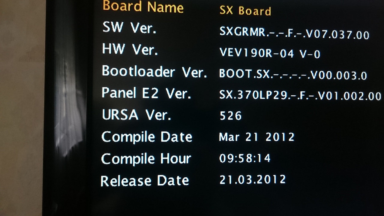

Olyan problémám lenne a tv-mel (Grundig VLC 9040), hogy egyik napról a másikra több csatornánál kiírja, hogy nincs jel. Újrakeresésnél ezeket a csatornákat meg sem találja. Pontosan fogalmazva a MindigTV C multiplexe hiányzik, ami nálunk a 49-es csatornán érhető el. Minden más csatorna hibátlan, de ez a multiplex eltűnt. Jel probléma nincs, teszteltem másik tv-vel és beltérivel is, ugyanazon a helyen.
A tv az eddig talált legfrissebb szoftverrel van telepítve. USB-s firmware újrafrissítés, valamint factory reset nem segít. Egyszer egy napi áramtalanítás után helyre jött egy bekapcsolás erejéig, de ez az óta sem sikerült újra.
Csatoltam egy képet a tv típusáról és a firmware verzióról.
Mit tudnék tenni vele, hogy megtalálja a hiányzó csatornán lévő adókat?

(#) eyess válasza spgabor hozzászólására (») Jún 30, 2016 /
Vissza kellene tenni rá az eredeti szoftvert ,és nem ezt a frissítést .
(#) spgabor válasza eyess hozzászólására (») Jún 30, 2016 /
Az sajnos nincsen meg nekem. Anno amúgy azért lett frissítve, mert akkor meg az a hibája volt, hogy bekapcsolás után nem volt kép, csak hang és nem reagált a távirányítóra. Úgy tudom, hogy a korábbi hiba szériahiba volt ezeknél.

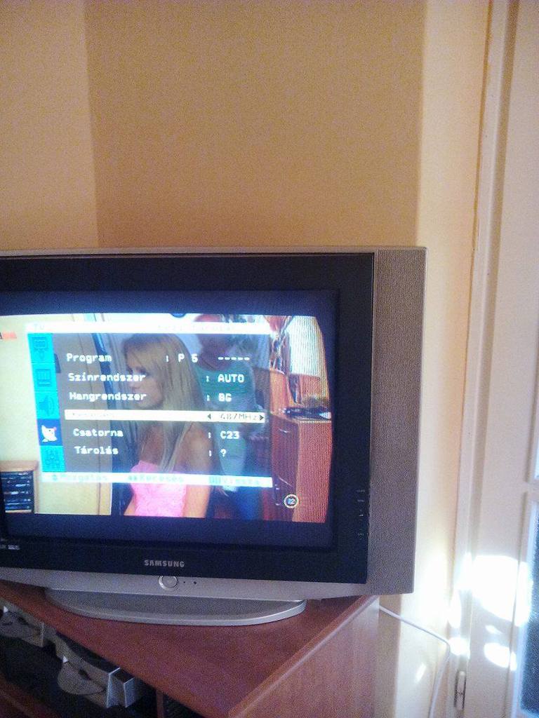

Van egy Samsung TV-m. Amikor bekapcsolom akkor tökéletes a kép, viszont egy kis idő után szépen lassan lekerekednek a sarkai (képet csatoltam). Sejtésem szerint valahol az egyik kondi haldoklik. Hol keressem?
(#) kadarist válasza sound.man hozzászólására (») Júl 11, 2016 /
Inkább a kelet-nyugat korrektor áramkör tekercse haldoklik. De jó lenne először belepillantani.
(#) sound.man válasza kadarist hozzászólására (») Júl 11, 2016 /
Elektronikával foglalkoztam már, viszont TV-vel konkrétan még nem. Merre keressem?
Fotózd le a sortrafó környezetét és mutasd meg.
