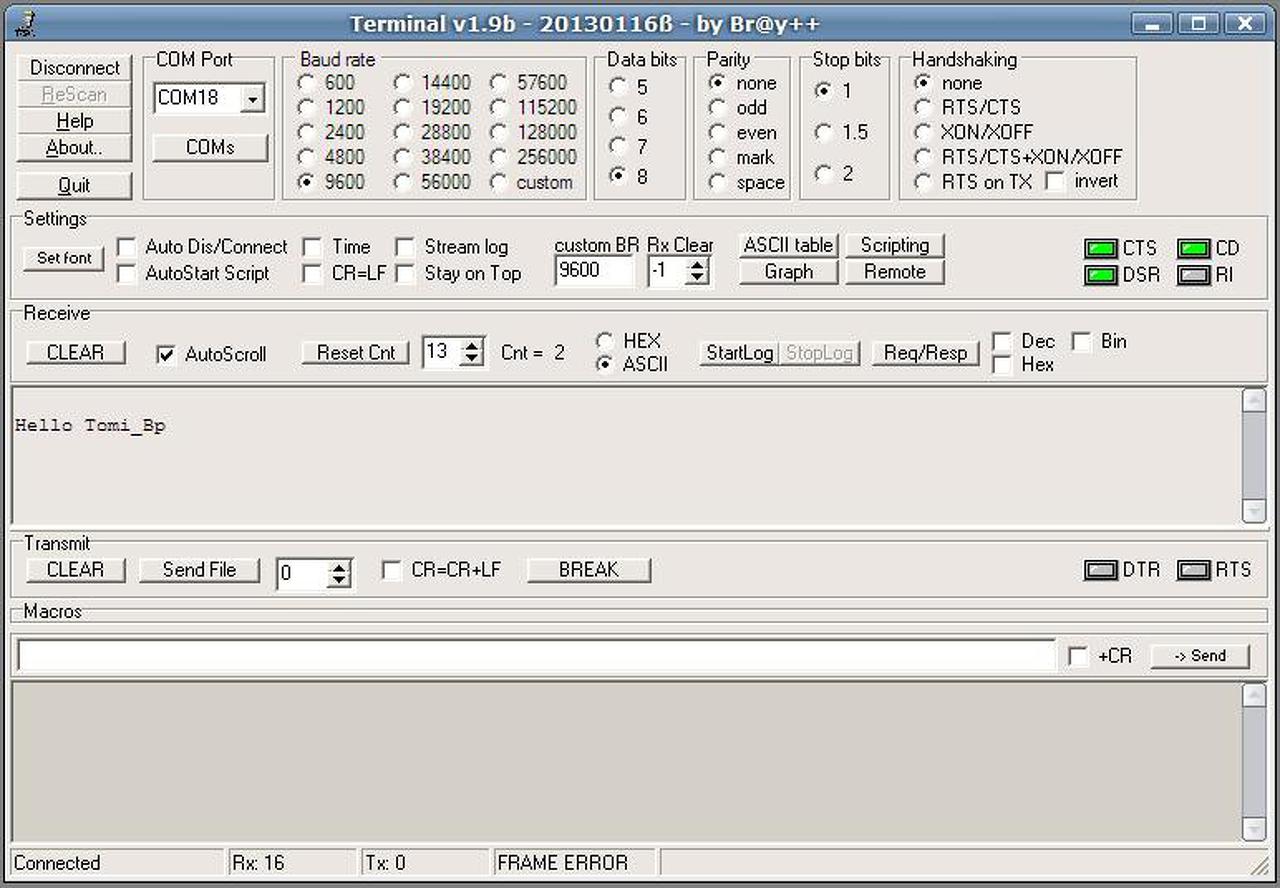

Mivel az Arduino-ból való többszörös hivatkozások kibogozását sokkal lehetetlenebbnek látom, így folytattam az eredeti posztomban szereplő KÓD további módosítását.
Már el jutottam odáig, hogy szoftveres soros porton küld karaktert és sztringet is, de fogadni nem fogad (!!!), pedig számomra ugye az lenne a fontos... itt végképp megakadtam. Venné valaki a fáradságot és bele nézne a kódba, hogy mi lehet vele a baj? 0 Error, 0 Warning
Itt egy sima C, 328p-re. (Makefile-ban is ez van beállítva) A header-ben írd át a baud-ot és ha szükséges a port/pin részt.
Nagyon szépen köszönöm, ez kisebb átalakítás után már tökéletesen működik!
