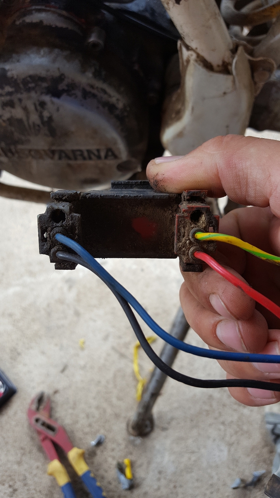

Az lenne a kérdésem, hogy a képen látható CDI-t, hogy lehet megnézni hogy működik-e? Műszerrel kilehet esetleg mérni? Meg a gyújtótrafó primer körén 0.3 Ohmot mértem 0.8 helyett, az még belefér? Egy Husqvarna WR 250-ről lenne szó. Előre is köszi!!
