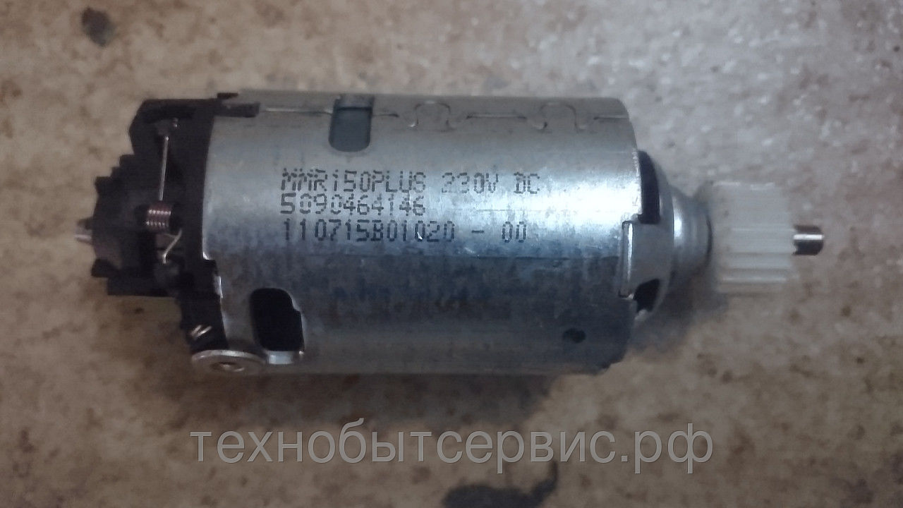

Sziasztok , adott egy MMR150PLUS 230V DC villanymotor , az lenne a kérdésem , hogy ez elé kellene hídat tennem , illetve valamilyen limitáló elektronikát . (Terv szerint , elképzelésem az , hogy direkt hálózatról müködne a motor , 1 kapcsoló segítségével.)
Adatlapja nincs?
sajnos nincs , eléggé piciny moor , ha jól tudom valamilyen konyhai eszköz motorja lehetett , turmix -, vagy botmixer gép . ha lenne telefonom képet is tudnék küldeni róla ...
A kép jó ötlet. Az állórésze mágnes?
találtam képet róla
Tettem 2 darab képet , gondolom megteszi .
Hello! Ránézésre ez egy állandó mágnesű motor lesz, tehát csak egyenáramról működik. Vagy is hidat kell elé tenni. Nem tudom milyen "limitáló elektronikára" gondoltál. Esetleg a kommutátor zavarásának csökkentésére lehet tenni LC hálózati szűrőt, vagy yarisztort a kommutátorra a diódák védelme érdekében.
Hello! Látom nem tudnak segíteni, mert ismerni kellene minimum ezt a motort annak aki segíteni is tud. De a képen pont nem látható, hogy minden vezeték a motorból jön-e. Mert a hálón ami fellelhető ventilátoroknál, nem ezek a színű vezetékek vannak használva.
Esetleg kimérni, hogy mely vezetékek között van ellenállás. Abból talán kiderül a bekötése. A hozzászólás módosítva: Aug 22, 2016

Nem tudom mi történhet ha egyeniránítás után hálózatra kötöm , nem éghet le a motor vagy ilyesmi ?
A motor jótállása nem nálam van.. De ha szűrés nélkül kapja az egyenirányított feszültséget, akkor pont annyit fog egyenben látni, mint a váltó volt.
