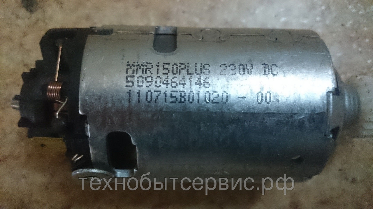

(#) bladerock99 hozzászólása Aug 21, 2016 /
Sziasztok , adott egy MMR150PLUS 230V DC villanymotor , az lenne a kérdésem , hogy ez elé kellene hídat tennem , illetve valamilyen limitáló elektronikát . (Terv szerint , elképzelésem az , hogy direkt hálózatról müködne a motor , 1 kapcsoló segítségével.)
(#) zolika60 válasza bladerock99 hozzászólására (») Aug 21, 2016 /
Adatlapja nincs?
(#) bladerock99 válasza zolika60 hozzászólására (») Aug 21, 2016 /
sajnos nincs , eléggé piciny moor , ha jól tudom valamilyen konyhai eszköz motorja lehetett , turmix -, vagy botmixer gép . ha lenne telefonom képet is tudnék küldeni róla ...
A kép jó ötlet. Az állórésze mágnes?
találtam képet róla
(#) bladerock99 válasza zolika60 hozzászólására (») Aug 22, 2016 /
Tettem 2 darab képet , gondolom megteszi .
(#) proli007 válasza bladerock99 hozzászólására (») Aug 22, 2016 /
Hello! Ránézésre ez egy állandó mágnesű motor lesz, tehát csak egyenáramról működik. Vagy is hidat kell elé tenni. Nem tudom milyen "limitáló elektronikára" gondoltál. Esetleg a kommutátor zavarásának csökkentésére lehet tenni LC hálózati szűrőt, vagy yarisztort a kommutátorra a diódák védelme érdekében.

(#) bladerock99 válasza proli007 hozzászólására (») Aug 23, 2016 /
Nem tudom mi történhet ha egyeniránítás után hálózatra kötöm , nem éghet le a motor vagy ilyesmi ?
(#) proli007 válasza bladerock99 hozzászólására (») Aug 23, 2016 /
A motor jótállása nem nálam van.. De ha szűrés nélkül kapja az egyenirányított feszültséget, akkor pont annyit fog egyenben látni, mint a váltó volt.

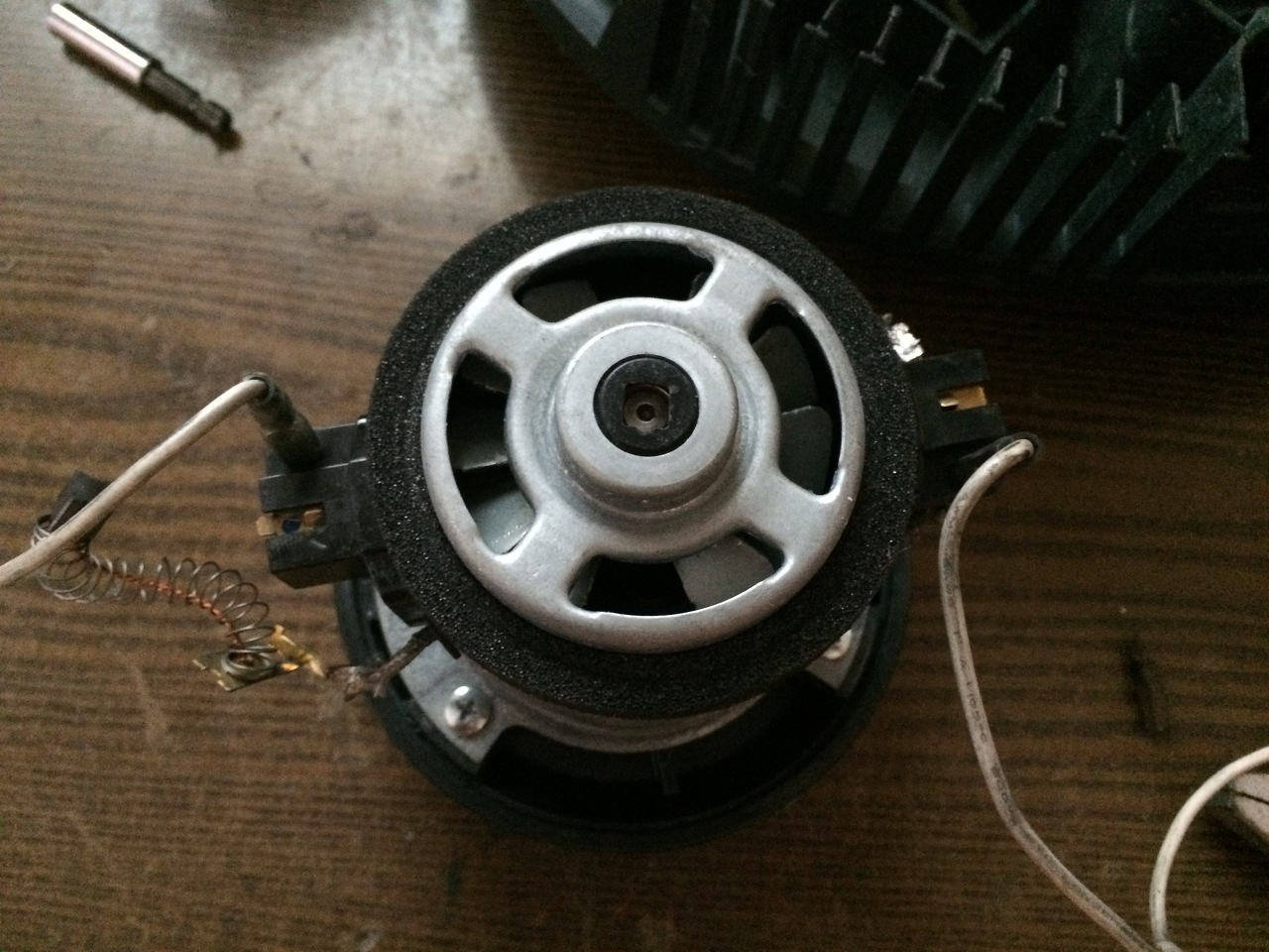

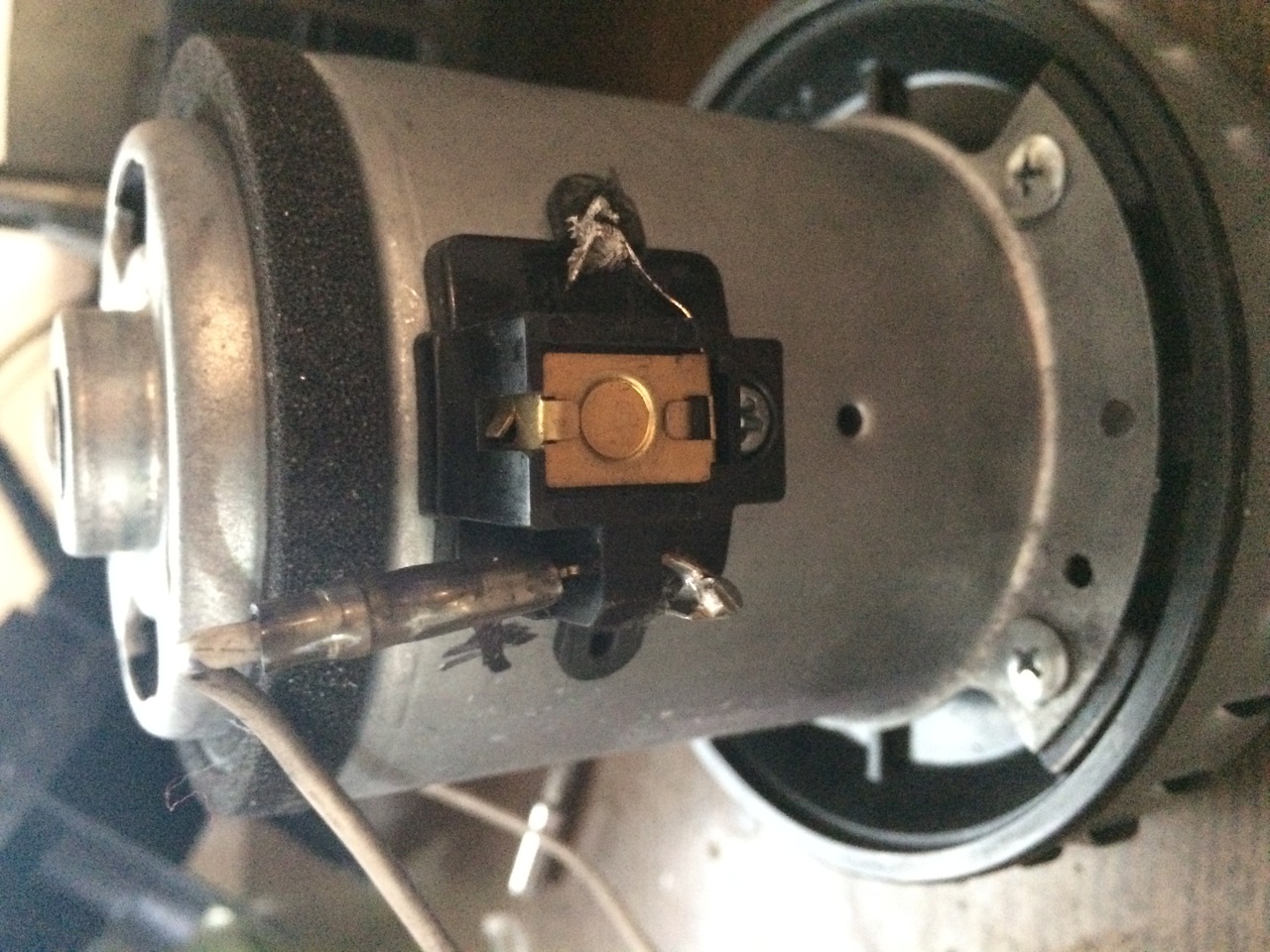

(#) kezdoke hozzászólása Szept 1, 2016 /
Sziasztok kaptam egy műhely porszívót de a motorjával kicsit bajban vagyok a porszívó egy nilfisk gyártmány a gond az hogy a motrot hogyan kellene bekötni mert nekem ez furcsa
(#) proli007 válasza kezdoke hozzászólására (») Szept 1, 2016 /
Hello! Nem ismerem a motort, de mivel láthatóan a kommutátorra megy a villany, nagy eséllyel ez egyenáramú motor és állandó mágneses az állórésze. Vagy is ha így van, akkor elé egyenirányító kell. De kipróbálhatod 24V egyenáramról is, forogni fog. Ha egyenáramú, akkor a forgásiránya megváltozik, polaritáscserére. Ha soros főáramkörű lenne, akkor független lesz a polaritástól a forgásirány.
(#) kezdoke válasza proli007 hozzászólására (») Szept 1, 2016 /
Már biztos hogy egyenáramu a tápjából itélve de sajnos rossz. Folyamatosan csapja a szikrát de ez sajnos nem olyan szikra hogy "csillámzik" hanem teljesen körbe forog a szikra, mennyire valószínű hogy valaha életre lehet kelteni? Gondolom vagy valamelyik tekercsrésze zárlatos vagy a kommutátorja szabálytalan gondolom én.
Ha körbe szikrázik, annak több oka is lehet. Kiolvadta a kommutátor, elkopott a szénkefe, leégett a motor, rosszul raktad vissza a kefét, nincs a kefe rácsiszolva a kommutátor ívére.
De hogy meggyógyítsd, ahhoz némi gyakorlat/tapasztalat kell ezen a téren. Ha a kommutátor hegesztve volt, már is ugrott a mutatvány. Visszaforrasztás, leszabályozás, kefe csere, rácsiszolás, tisztítás. Aztán vagy jó, vagy nem..
