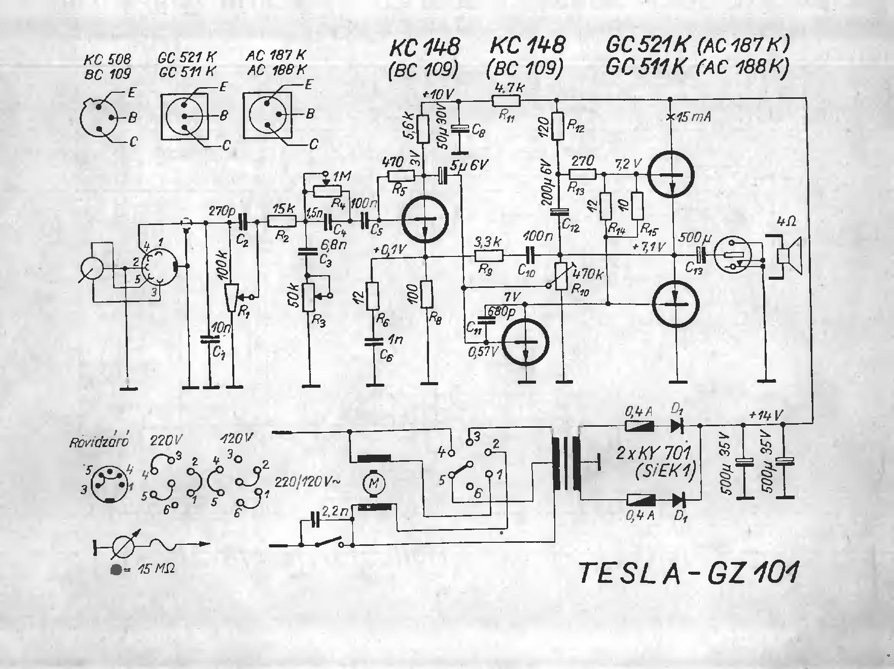

itt van ez a kapcsolás, van nekem ebből egy gyári változat, és szeretném utánépíteni, mert nagyon tetszik, a rajzon fel van tüntetve hogy a KC148 -as GE tranyót ehet BC109-el hejettesíteni, de a GC511 és GC521 GE tranyót milyen SI tranyóval lehet/érdemes helyettesíteni?
Hát pont ez az amit keresek. Van hirdetve helyettesítő,de ahogy írtam le van csiszolva a tipus .Minden átalakitás nélkül beépíthető.csak a hőkompenzáló diódát kell kiiktatni,mert az be van épitve a FET-be.És most ezért van ez
Próbáld meg a BC 301-303 komplementer tranyót. Ha ezzel nem sikerül akkor van még egy régi jó magyar gyártmány az AD 161-162 .Ez egy kicsit nagyobb teljesítményü, de nekem van belőle 2db pár. :yes:
oké, köszi, hétfőn feszek BC-t és kipróbálom vele, egyébként van itthon nekem BD354-355 ezek nem jók? csak azért kérdem, mert már rég megvannak, de még semmire sem tudtam őket használni
AD 161-162 van itthon nekem egy nagy rakás(de szerintem ez szinte mindenhol alap) szóval majd hétfőn kiderül, köszi
Írd be a google keresőbe BD354 BD355 és a "Karty katalogowe" cimszó alatt mindent megtalálsz

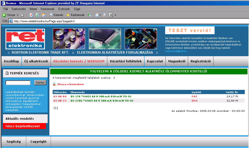

Segítséget szeretnék kérni! BS 170-es FET-re lenne szükségem, de ilyet nem tudok beszerezni. Sajnos nem találtam helyettesítőt. Valaki tudna segíteni? Előre is köszönöm! Üdv. Balázs
Helo!
Csak az a baj, hogy ahol én vásárlom az alkatrészeimet, ott nem lehet kapni ilyen FET-et. Ezért lenne szükségem helyettesítőre. Üdv. Balázs
24 orán belöl postázzák
Azonkivül a lomexban is 2000 db van raktáron 15.10
