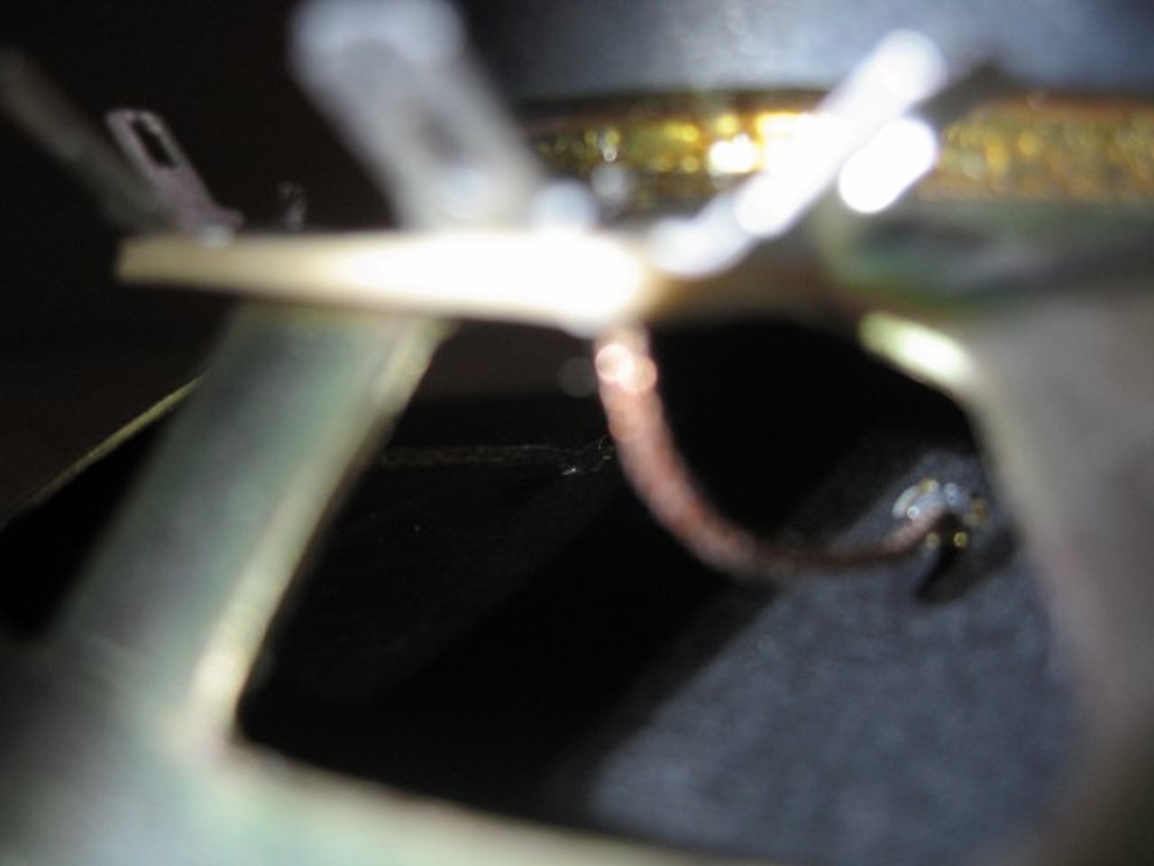

Sziasztok! Van egy panasonic hangszóróm, amiben van egy piezo és egy 100mm-es hangszóró, ami elkezdett zörögni, olyan, mint ha valami törmelék, homok lenne benne.
A membránt megnyomkodva nem tapasztalom, hogy bármi súrlódna benne, a bekötő réz sodronyok nem érnek semmihez hozzá. 4Ohm 4W-os. Nem tudom, hogy ezzel van e még értelme foglalkozni, esetleg leszedni a mágnesről a fedlapot, vagy e műanyag kis záró elemet leszedni? Nem nagyon lehet ezzel semmit sem csinálni, ha jól gondolom!? A kérdésem az még, hogy honnan és milyen hangszórót lenne érdemes belerakni? Nézegettem külföldi oldalakon, és a full range sub woffer megnevezést gondolnám belevalónak? Ez most egy széles sávú, vagy mélyközép hangszóró? És a full range sub woffer, vagy ezek mind ugyanazok? Egyet találtam, ami minden paraméterében egy-az egyben bemenne a helyére, de az meg 6Ohm-os, ez jó lehet, ha nagyobb teljesítményű, vagy teljesen mindegy, a nagyobb ellenállás miatt halkabban fogja csak meghajtani az erősítő? A hozzászólás módosítva: Szept 23, 2016
Annyiból, hogy zörög, nem igazán lehet kitalálni, meg kell keresni a zörgés forrását.
A 6R is jó, ha jobb nincs. Ezek a ráirt wattok, terhelhetőségek, nem vehetők igazán komolyan. Igazából több infó kellene, legalább látni a hangszórókat. fullrange = szélessávú sub = mély ezek együtt, egy hangszóróra nem teljesülnek.
Kívülről semmi sem látszik rajta, ezek a panasonic hangszórók 4w-ak, gondolom ezek is kínaiak, de a mostanában már 40w van ráírva, legalábbis a mágnes méretéből én erre következtettem a fellelhető termékek alapján.
Ket darab mono ladat szeretnek, ladankent egy hangszoroval!
Kívülről is annyi minden látszik. De a mágnes mérete és a terhelhetőség nincs szoros összefüggésben.
Szétszedtem, a képeket mellékeltem. Ez a hangszóró mekkora, melyik méretet szokták feltüntetni a leírásban?
A típusszám 12 08 erre utalna? Hány vattos lehet ez ránézésre? A bekötő réz vezetékeknek nincs semmi bajuk, nagyon stabilan állnak, a forrasztásoknál is stabilak, nincs elengedve egyik sem. A hozzászólás módosítva: Szept 24, 2016

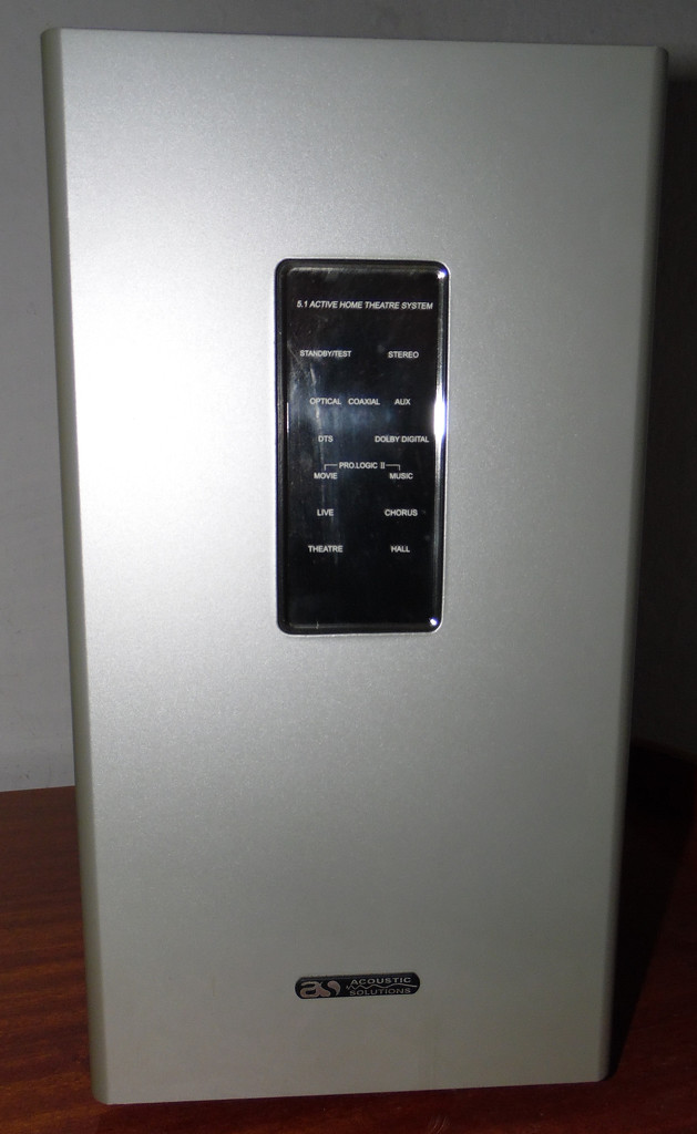

Tisztelt Fórumozók!
Adott egy Acoustic Solutions DS 855 5.1-es aktív hangrendszer. A probléma a következő: Bekapcsolás után kb. két perccel, Stereo módban ,a magas (kis hangszórók) elnémulnak,csak a mély szól. Ha kikapcsolom,majd újra be,ugyan az van. Ha a magas hangszórókat rákötöttem a "Surr R, Surr L,vagy a Center-re",átváltottam Dolby Digital-ra akkor szóltak rendesen. MI LEHET A HIBA? Előre is köszönöm a segítséget!
