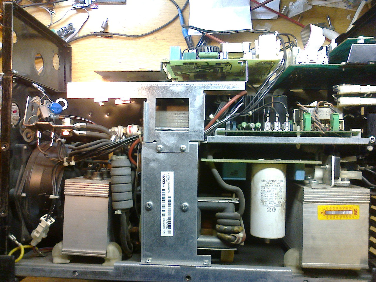

(#) otvenkilenc hozzászólása Okt 6, 2016 /
Hozzá jutottam egy Kemppi MasterTig 2800 hegesztő inverterhez amit elkezdtek bontani. Szerencsére még csak a gázszelepet és annak környékét bontották ki. A kérdésem az, tud valaki fotót az eredeti szelepről annak elhelyezkedéséről, vagy típusról információt adni? Valamint arról képet, hogy a hátlapon az elektróda csatlakozóktól eltekintve. mi volt a középső nagy furat és a jobboldal kis furatban? Ez utóbbiban gondolom a gázcsatlakozás.
Ha esetleg egy kapcsolásirajz is van az még jobb lenne. De azzal is megelégednék ha valaki megtudná mondani az IGBT típusát.
Előre is köszönöm.

(#) maszek0005 válasza otvenkilenc hozzászólására (») Okt 7, 2016 /
A jobboldali kis furatban a gázcsatlakozó volt. A középső, meg az alatta levő lyuk, átmérője egyforma, vezető horonnyal benne. Ebben a kettőben egy- egy Binzell gyártmányú anya csatlakozó volt. A fölső a Wig-hez, az alsó a bevont elektródához kell. Ha nem késő, holnap megnézem a típusszámokat a melóhelyen, Tisztelettel: Jani

(#) otvenkilenc válasza maszek0005 hozzászólására (») Okt 7, 2016 /
Köszönöm! Nem késő, kicsit szét van borítva, feltérképezem és ellenőrzöm félvezetőket. Kapcsolási rajz is készül emennyire lehetséges.
