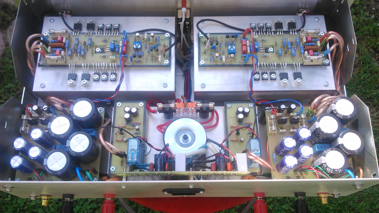

Sziasztok! Hát egy kicsit elakadt az erősítő építésem, de most mindent bele. Belekeztem a ház építésbe, és olyan gondom van kellene valami ventilátor szabályzó rajz. Nem tudom másképpen elhelyezni, a hűtőbordákat, és ezzekkel a ventikkel szeretném megoldani a ház belső szellőzését. Ezek a ventiket ledes lámpáknál használják kis fordulatúak és rettenetesen csendesek. Eddíg ez a tervem. Minden jó tanácsot és ötletetszívsen várok! elektrik
A Dynacord már kitalálta és neki bevált. 100k-os NTC-k a hőérzékelők a +15V-os táp és Q705, Q706 bázisa közé kötve. Három fokozatban szabályoz, a negyedik letiltja a kimenetet túlmelegedés esetén.
Köszönöm a gyors segítséget de nekem egy egyszerű 12V-6V közötti potis szabályzó is megfelelne.Igy be tudnám állítani, hogy 40-50 fokon maradjon a hűtőborda. elektrik
Ezzel a feszültség széles határok között beállítható. Egyszerű, és akár lehet poti is az ellenállás.
Régebbi PC tápokban olyan megoldás van, hogy egy NTC sorba van kötve a ventivel és ennyi. Az NTC a bordára van csavarozva, hidegen megy mondjuk egy közepes fordulaton, ha meg felmelegszik a borda akkor csökken az NTC ellenállása és a venti jobban forog. Ennél egyszerűbb nem nagyon van.
Köszönöm a segítségeteket, azt az NTC-t megpróbálom az a legegyszerűbb. (esetleg valami alyánlott érték van ? ) elektrik

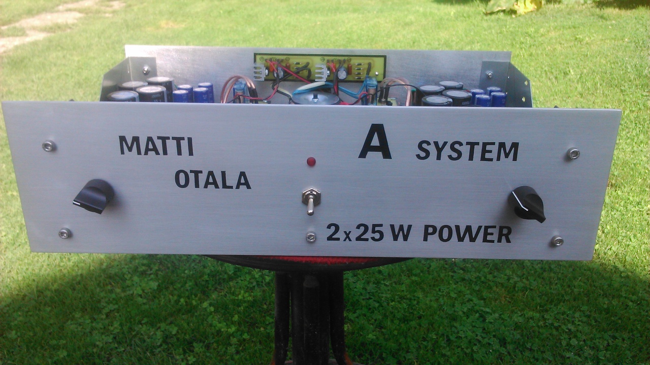

Elkészült az Otala erősítőm !!! Szép hangja van, de nem tudom mekkora lehet a bemeneti érzékenysége, tudom nem egy nagy teljesítményű végfok. A fórumon láttam valamilyen illesztő fokozatokat, mi a feladatuk. Lehet , hogy ez hiányzik a teljes kivezérelhetőséghez. Egy pár fotó de még nincs teljesen befejezve. elektrik
Szep !
Hol van a halozati trafo?
Köszönöm a dicséretet, de itt szeretném megköszönni a többi fórumtársnak a tanácsokat és a segítséget. Az ő munkájuk is benne van. ( hűtés nagyon bejött ezekkel a led lámpa hűtő ventilátorokkal, nagyon csöndben ketyegnek, és mintha valami kis huzat lenne az egész dobozban ) De ha valaki tud valami infót a bemeneti meghajtásról azt nagyon megköszönném. elektrik
A bemenet érzékenység szerintem elegendő, de valóban probléma lehet a szokatlanul kicsi bemeneti ellenállás. Itt szembesültem magam is a kérdéssel.
Ezért célszerű lehet valamilyen illesztő fokozatot vagy előerősítőt használni. Akár azt amit én is.
