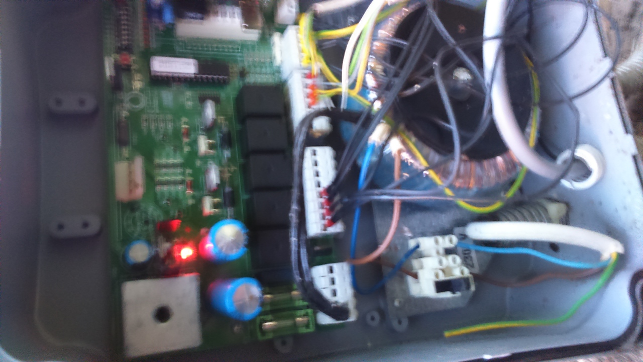

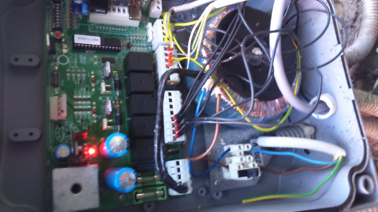

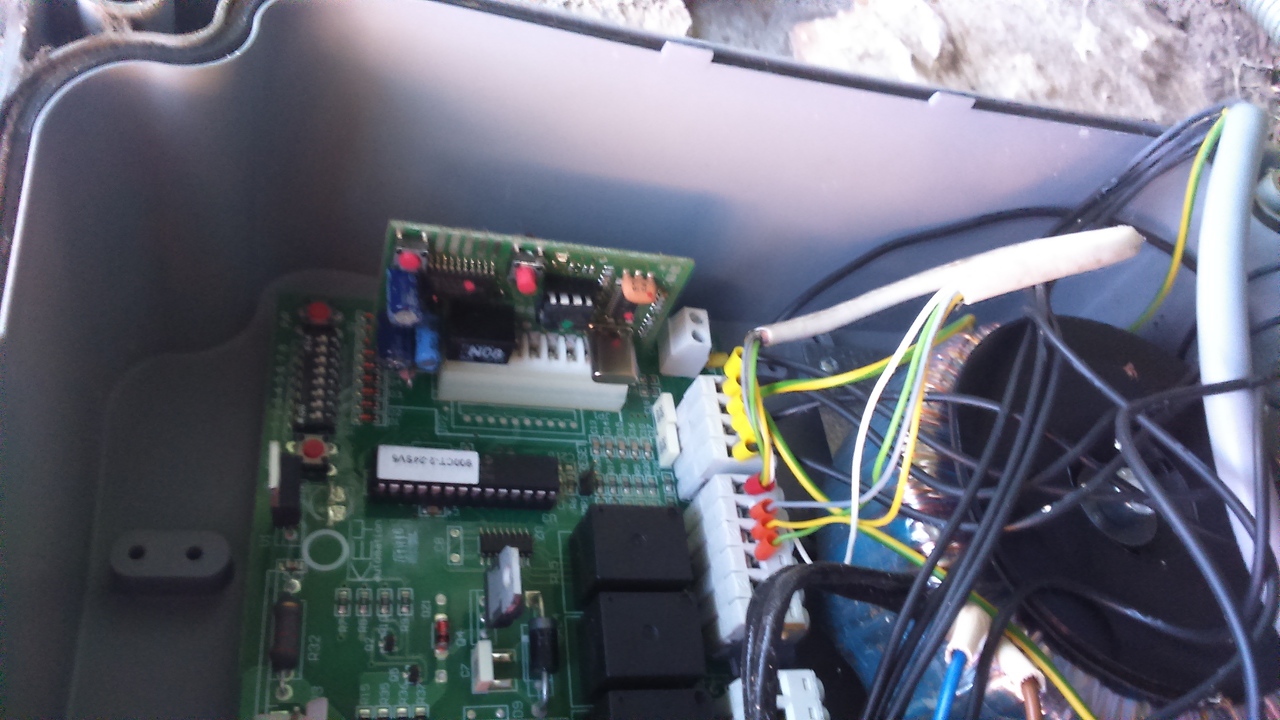

Kellene nekem egy kis segítség! Milyen vezérlő lehet ez? Az vezérlő kap áramot de a vevőpanel nem!
Hello! Ha nem ilyen használhatatlan képeket mutatnál...meg a címke feliratait is beírtad volna (a netes keresődbe)...akkor ezt te is megtalálnád.

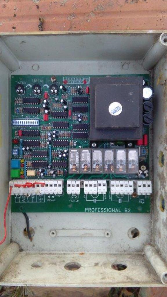

Ennek a két vezérlésnek nem tudja véletlen valaki a típusát? Vagy leírást lehet-e valahol találni hozzájuk? Előre is köszönöm.
Az egyik ismerősnek tűnik...
Huuu! Köszönöm!!! Még annyi volna ,hogy szerinted az alaplapot kell cserélni vagy csak azt a kártyát ami veszi a jelet? Az nem kap áramot! A kettő nagy kondi mondjuk púpos benne! Nem világit rajta a LED!
Köszi, lehet hogy meg is találtam. Szerintem ő lesz az Bővebben: Link
