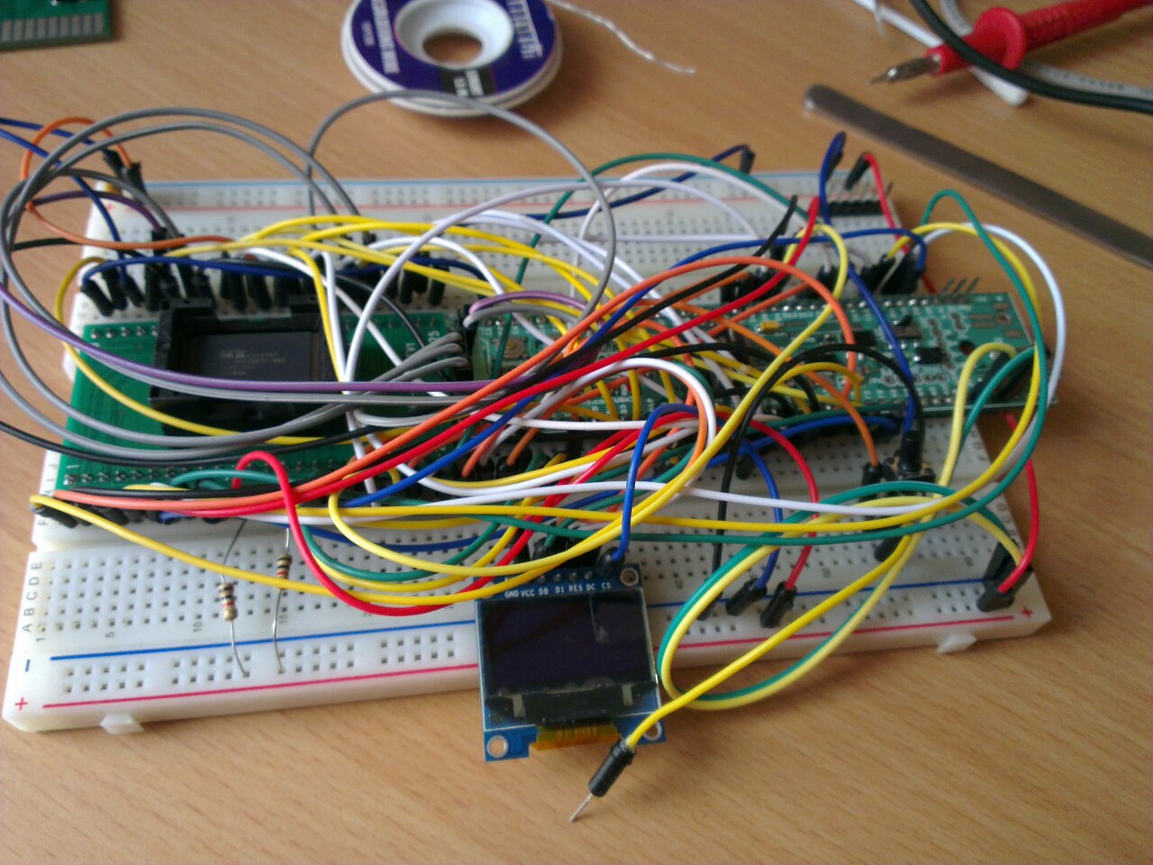

pajti2 : úgy ellenőriztem a hardvert, hogy PIC lábait bemenetre kapcsoltam és kijelzőn folyamatos frissítés mellett mutatja az összes bitet.
Az élcsatlakozón pedig egy vezeték segítségével billegtetem a biteket, hogy minden a helyén van e.. Úgy néz ki igen, szóval ezt felfoghatod teszternek, csak manuálisan történik..
Most kipróbálom egy másik kártyával, de ide csak a szükséges szintillesztőt a stabilizátort, kondikat és a memóriát forrasztom fel. Memóriába pedig fix adatot töltök.
Ameddig az nem működik addig felesleges PIC-eznem...

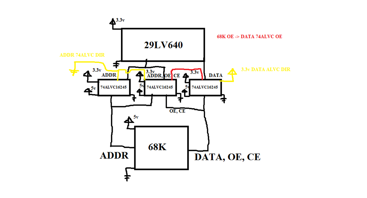

(#) don_peter válasza ktamas66 hozzászólására (») Okt 14, 2016 /
Nem tökéletes de azért látszik.. Stabot nem rajzoltam fel..
Most jelenleg így próbálom..
A hozzászólás módosítva: Okt 14, 2016
(#) Zsora válasza don_peter hozzászólására (») Okt 14, 2016 /
Ááááá! Fogjon le valaki!
Szerintem eltérő fogalmaink vannak a pontos rajzról. Mégis azok a vonalak milyen lábakra mennek? Ezt nem ártana részletezni!
Ugye az OE jelet (amivel a 3.-at vezéreled) nem a 2. szintillesztő PIC felőli oldaláról szeded?
(piros vezeték a rajzodon)
Nekem a kapcsrajz valami ilyesmit jelent: (a buszokat akár lehet egyszerűsíteni is)

(#) don_peter válasza Zsora hozzászólására (») Okt 14, 2016 /
No akkor leírom újra...
68K-ból megy 22 cím bit + 16bit adat bit + OE + CE
Ezen csekély 40db vezetéket ne keljen már lerajzolnom, mert ki sem férne egy lapra..
22 címvezeték megy az első 2 szintillesztőbe, de mivel a szintillesztők darabja 16bit-es ezért marad még rajta jó néhány láb.
Ezért a vezérlő bitek vagy is az OE és CE bitek amik 68K-tól jönnek azokat még a 2. szintillesztőre kötöttem még rá.
A 68K adat bust a 3. szintillesztőre kötöttem. (ez pontosan 16bit szóval pont elég)
Felejtsd el most PIC-et mert az csak összezavar.., nincs most PIC. (majd később lesz persze)
A cím biteket az első kettő szintillesztőre kötöttem (ezen van még OE + CE is). Ezek a szintillesztők egy irányban irányítanak, vagy is 68K felőli 5v-os rész a bemenet.
OE + DIR lábak itt fixen GND-n vannak.
A 3. szintillesztő az adatokat közvetíti.
Erre jeleztétek, hogy kössem rá 68K OE címbitjét a szintillesztő OE lábára, hogy 68K vezérelje..
Iránya fix, vagy is memória oldalról 3.3v-on van a bemenet. (DIR lába 3.3v-ra felhúzva)
Memória egyéb vezérlő lábai fel vannak húzva, ahogyan azt kell.
WE = 1
Reset = 1
WP = 1
RY/BY = lebeg
Byte Mode = 1
KB ennyi.
„Ugye az OE jelet (amivel a 3.-at vezéreled) nem a 2. szintillesztő PIC felőli oldaláról szeded?
(piros vezeték a rajzodon)”
De igen, de itt most nincs PIC, ez teszt, hogy működik e..
68K vezérel, szintillesztő illeszt, és vezérli a 3. 74ALVC-t.
Mi ezzel most a baj?
