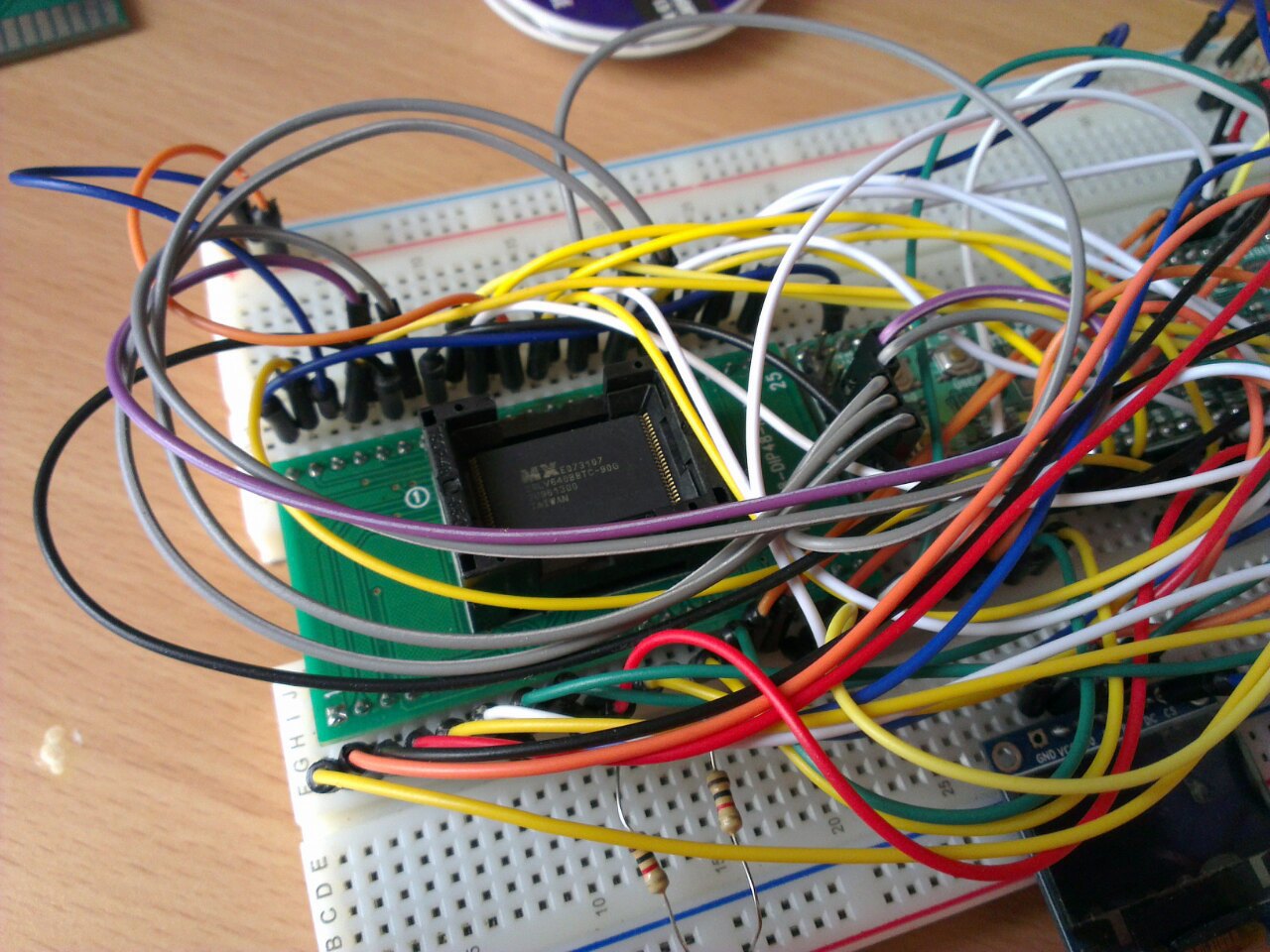

68K kiadja a címet, amit szintillesztőn közvetlen megkap a memória és az vissza adja az adatot amelyet 68K olvas. Most jelen pillanatban kiiktattam mindent, csak a szintillesztő és a memória van a kapcsolásban, minden más jelenleg felesleges. Ameddig ez nem megy, addig felesleges tovább lépni, és ha már megy akkor meg minden a helyén lesz.. Átnézem ismét a vezetékeket...

Idézet: „Az adatbusz szintillesztője a 68K adatvonalára kapcsolódik. Ha nem vezérled az irányát, akkor mindig a 68K felé irányul.” Ez így is van.. Ha PIC-el nem írom, illetve nem használom a memóriát, akkor aktiválom a szintillesztőt, úgy, hogy OE-t logikai nullába állítom. Ha PIC-el akarom a memóriát kezelni, akkor szintillesztő OE lábait 1-be állítom ezzel leválasztva a francba az egészet.. Amúgy amikor PIC adatokat tölt fel nincs jelen a 68K. Ha 68K használja a memóriát akkor meg PIC minden érintett lába bemenetre van állítva, hogy ne szóljon bele a dolgokba.. Jelenleg úgy kisérletezem, hogy egy hardveren csak a szintillesztő és a memória van felforrasztva. Tehát PIC most nem tud belemagyarázni semmi képen, de sajnos még mindig nem megy. Adat prot csak egy irányba kell hogy menjen, vagy is memóriától 68K felé.. A címbusz 68K-tól megy memória felé, az is fixálva van.. OE lábak jelenleg GND-re vannak fixen lekötve, vagy is a szintillesztők aktívak. Nem tudom miért kellene vezérelni a memória OE lábával a szintillesztő adatlábait is.. Mi értelme lenne? Számít?

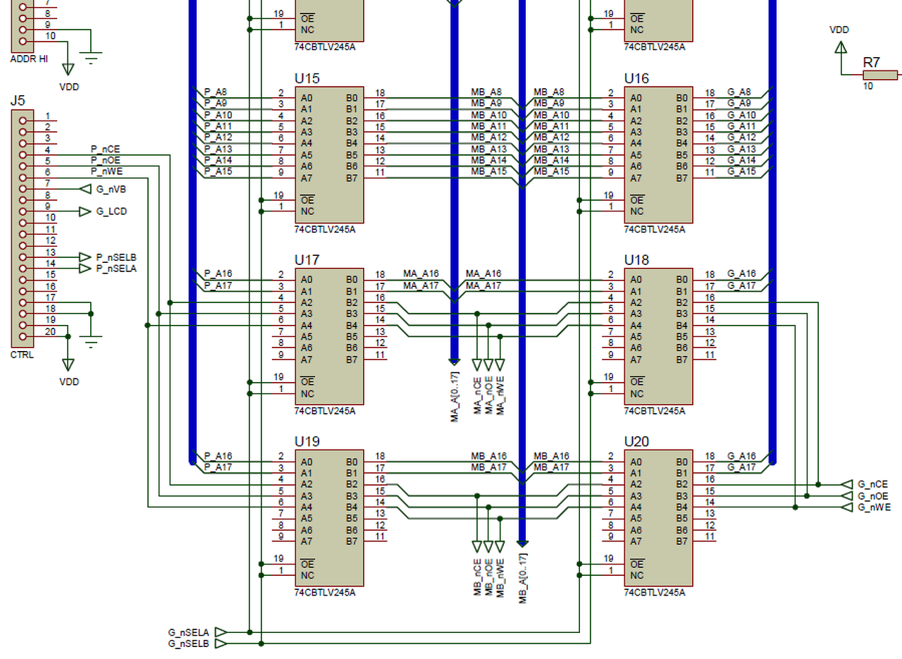

Nem kell az egész kábelkupacot lerajzolni, elég csak a vezérlő lábakat pontosan, a busz meg lehet egy vonal.

Nem tökéletes de azért látszik.. Stabot nem rajzoltam fel..
Most jelenleg így próbálom.. A hozzászólás módosítva: Okt 14, 2016

Szerintem eltérő fogalmaink vannak a pontos rajzról. Mégis azok a vonalak milyen lábakra mennek? Ezt nem ártana részletezni! Ugye az OE jelet (amivel a 3.-at vezéreled) nem a 2. szintillesztő PIC felőli oldaláról szeded? (piros vezeték a rajzodon) Nekem a kapcsrajz valami ilyesmit jelent: (a buszokat akár lehet egyszerűsíteni is) A hozzászólás módosítva: Okt 14, 2016

68K-ból megy 22 cím bit + 16bit adat bit + OE + CE Ezen csekély 40db vezetéket ne keljen már lerajzolnom, mert ki sem férne egy lapra.. 22 címvezeték megy az első 2 szintillesztőbe, de mivel a szintillesztők darabja 16bit-es ezért marad még rajta jó néhány láb. Ezért a vezérlő bitek vagy is az OE és CE bitek amik 68K-tól jönnek azokat még a 2. szintillesztőre kötöttem még rá. A 68K adat bust a 3. szintillesztőre kötöttem. (ez pontosan 16bit szóval pont elég) Felejtsd el most PIC-et mert az csak összezavar.., nincs most PIC. (majd később lesz persze) A cím biteket az első kettő szintillesztőre kötöttem (ezen van még OE + CE is). Ezek a szintillesztők egy irányban irányítanak, vagy is 68K felőli 5v-os rész a bemenet. OE + DIR lábak itt fixen GND-n vannak. A 3. szintillesztő az adatokat közvetíti. Erre jeleztétek, hogy kössem rá 68K OE címbitjét a szintillesztő OE lábára, hogy 68K vezérelje.. Iránya fix, vagy is memória oldalról 3.3v-on van a bemenet. (DIR lába 3.3v-ra felhúzva) Memória egyéb vezérlő lábai fel vannak húzva, ahogyan azt kell. WE = 1 Reset = 1 WP = 1 RY/BY = lebeg Byte Mode = 1 KB ennyi. Idézet: „Ugye az OE jelet (amivel a 3.-at vezéreled) nem a 2. szintillesztő PIC felőli oldaláról szeded? (piros vezeték a rajzodon)” De igen, de itt most nincs PIC, ez teszt, hogy működik e.. 68K vezérel, szintillesztő illeszt, és vezérli a 3. 74ALVC-t. Mi ezzel most a baj? Idézet: „Nekem a kapcsrajz valami ilyesmit jelent: (a buszokat akár lehet egyszerűsíteni is)” Nekem is ilyen lenne, ha lenne hozzá programom. Soha semmiről nem szoktam rajzot készíteni.. Most ez persze hiba, de amúgy nem szokott kelleni.. A hozzászólás módosítva: Okt 14, 2016

Amikor a 68K nem ezt a memóriát olvassa (hanem valami mást csinál), melyik jellel kapcsolja le a szintillesztőt nagy impedanciásra a 68K adatbusza felé?
Jaaa, az OE jellel, kapcsolja ki az adatbuszt.
