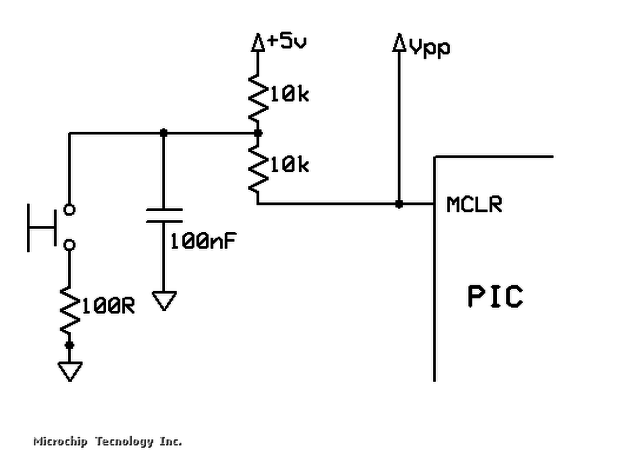

Supercap-ot fogok használni. Nem kell, hogy évekig megőrizze a dátumot. Egy másik kérdés: A PIC32MZ2048EFH-hoz lesz illesztve egy csomó külső IC. Szeretnék reset gombot a panelomra. A gond az, hogyha az MCLR-t összekötöm a többi IC Reset lábával, akkor programozáskor kinyírhatja a többi IC-t a Vpp feszültség. Ezen a fórumon foglalkoztak vele. Ezt gondoltam használni. A 100nF-os kondi helyett egy gombot rakok be és a 470Ohm helyett egy 1N4148-at fogok használni, a felhúzó ellenállás pedig 4.7K lesz és a dióda anódjához kötném be a többi IC Reset lábát. Így korrektül hangzik?
A kondival tedd párhuzamosan a reset nyomót,a kondi nem árt az mclr-re.A kontrollernek van sok kimenete használd az egyiket a többi resetelésére.
Ez csak egy vész reset funkció lesz. Egyszerre kell mindent resetelnem, ha valami probléma van.
Én akkor sem közösíteném az mclr-t a többivel,mert bármi behalhat,és így viszi magával a kontrollert is(resetbe).Egyszerűbb lenne,ha a kontroller resetelné a többit az egyik kimenetén.Mert amikor reseteled a kontrollert az így reseteli a többit is,de van még pár lehetőség.
Idézet: „A PIC32MZ2048EFH-hoz lesz illesztve egy csomó külső IC. Szeretnék reset gombot a panelomra. A gond az, hogyha az MCLR-t összekötöm a többi IC Reset lábával, akkor programozáskor kinyírhatja a többi IC-t a Vpp feszültség.” A PIC32 családban a Vpp feszültség azonos a Vdd -vel. A problémát a sok bemenet együttes kapacitása okozza. Idézet: „Ezt gondoltam használni. A 100nF-os kondi helyett egy gombot rakok be és a 470Ohm helyett egy 1N4148-at fogok használni, a felhúzó ellenállás pedig 4.7K lesz és a dióda anódjához kötném be a többi IC Reset lábát.” Nem. Jack33 -ét használd. Egy 74HC1G125 buffer bemenetét rákötheted a MCLR lábra, a kimenetére kösd a többi áramkör RESET bemenetét. A kapcsolásban azért szerepel viszonylag nagy ellenállás a kondenzátor és a MCLR láb között, mert igy a kondenzátor nem zavarja a programozás alatti váltásokat. Ne tegyél más elemet az áramkörbe, mert a kapacitások befolyásolhajták az időzítéseket. A hozzászólás módosítva: Okt 4, 2016
Végső esetben egy GSM modult kell csak reset-elni. Ennek egy emergency off bemenete van, ami alacsony szintre aktív. Így, hogy a Vpp=Vdd is szükséges leválasztani? A vezetősávok kapacitása is már túl nagy?
