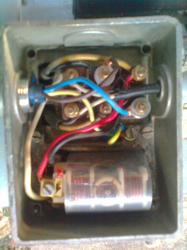

Sziasztok! Van egy IMI OZF90L-2ND villanymotor. Ennek a forgásirányát szeretném megváltoztatni. A mostani állás a mellékelt kép szerinti. Illetve mivel a villanymotorok terén nem vagyok nagyon jártas, normális dolog e az indításkor féllépő elektromos zaj míg a motor fel nem pörög? kb. 1-3 másodperc utána abbamarad!
Előre is tisztelettel köszönöm a válaszokat!
Üdv. PA

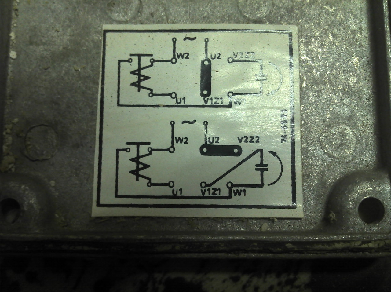

(#) granpa válasza puk65 hozzászólására (») Okt 16, 2016 /
Nem lehet jól látni ebben a tolongásban, melyik drót,-merre megy, de a téma képei közt megtalálod az ilyen típusú(indítású) motornak a bekötési rajzát, irányváltási módját.
(#) Gafly válasza puk65 hozzászólására (») Okt 16, 2016 /
Igen, ez egy relés indítású motornak látszik. Induláskor nagyobb áramot vesz fel, akkor a relé is meg van húzva és sokkal másabb hangja van ameddig fel nem pörög. Ez teljesen normális.
Jobbra az a vezeték egy kondenzátorhoz megy, vagy kapcsolóhoz?
(#) puk65 válasza Gafly hozzászólására (») Okt 16, 2016 /
Jobbra a feketéből jön ki a kondi kettő fehér veztéke! A betáplálás van megszakítva kapcsolóval az itt nem látszik!

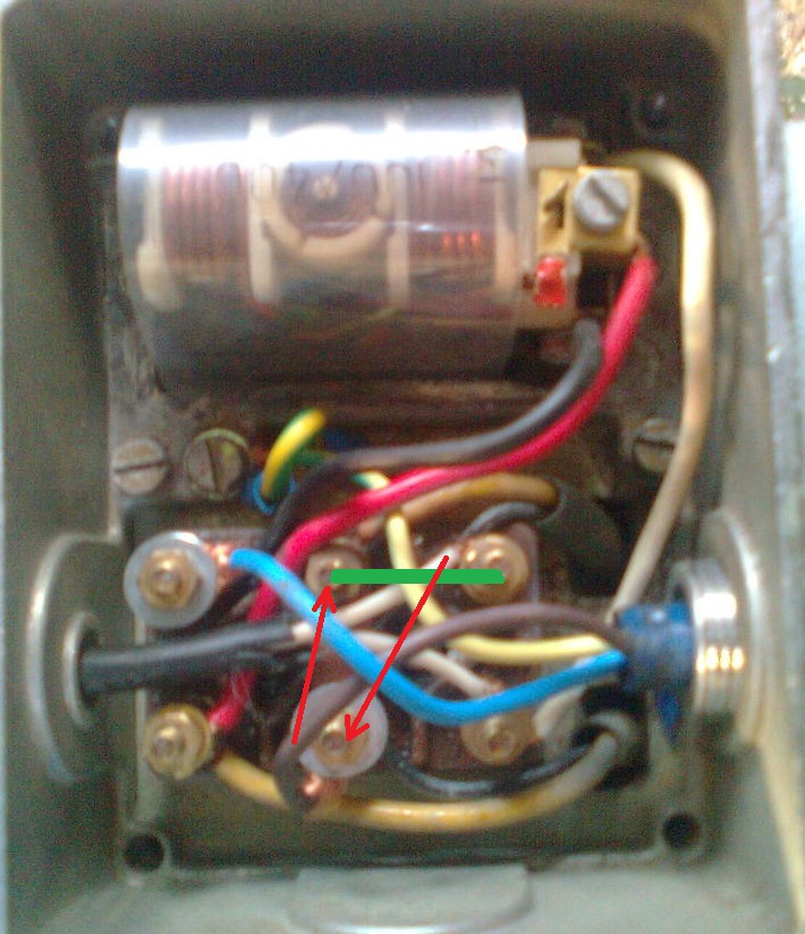

(#) VIM válasza puk65 hozzászólására (») Okt 16, 2016 /
Szia! ITT látható a bekötése a forgásirány váltásról. Ezek szerint az áthidalást (zöld szín) a képen látható oldalra kell áttenni és a jelzett vezetékeket oda kötni ahová a nyíl mutatja.
(#) puk65 válasza VIM hozzászólására (») Okt 16, 2016 /
