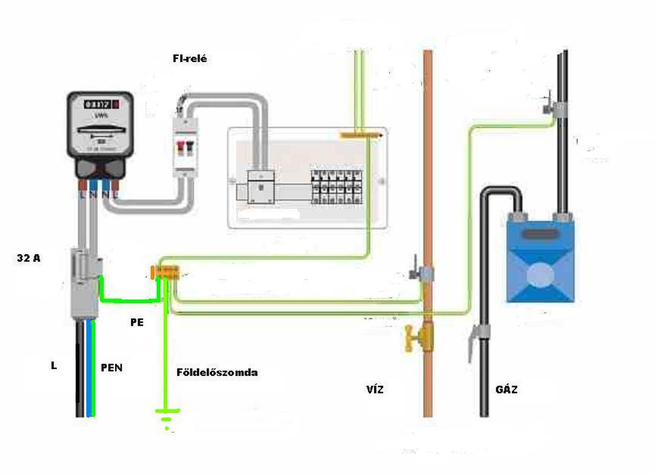

(#) elektroncso válasza Kovidivi hozzászólására (») Okt 31, 2016 / 2
Nos. Feltételezzük, hogy szabványos a szerelés (TN-C-S hálózat, PEN földszondával) és egy fázisú hálózat. Ez gyakorlatilag az jelenti, hogy a szolgáltatói vonalról kap a háztartás 1 fázist és a PEN-t. A PEN potenciálját földszintre hozzák földélőszondával a lakáselosztóban (vagy fogyasztásmérőnél ebből a szempontból közömbös). Ebben az egyfázisú rendszerben ha a PEN megszakad a földszonda előtt akkor szinte észre sem lehet venni, mert az áram a munka nullán visszafolyik a PEN sínre és az áramkör a földszondán keresztül záródik, így nem történik áramütés és a fogyasztók is működnek (viszont nem üzemszerű állapot!). Ha a szétválasztás után a munka nulla szakad meg, akkor a fogyasztók nem működnek (lévén nem zárt az áramkör), de életveszély nem áll fent. Ha PE szakad meg akkor a készülékek tovább működnek, de egy földzárlat esetén a védelem nem aktiválódik (áramütés!). A végére hagytam a legrosszabbat, ha a PEN vezető szakad meg a földszonda után, de a szétválasztás előtt. Ebben az esetben a munka nullán visszafolyik az áram a PEN hídra, a szolgáltatói vonal felé nem tud záródni az áramkör, és a földszonda felé sem, így hát elindul vissza a PE vezetőn és a fázisfeszültség megjelenik a földelt készülékek fém testén, a védelem ez esetben sem tud aktiválódni, biztos az áramütés (lévén az áramkör azon a személyen záródik aki megérinti a földelt készüléket).
Most nézzük a három fázisú rendszert (szintén TN-C-S, PEN földszondával). Ha a szétválasztás utáni PE szakad meg ugyan az a helyzet mint az egyfázisúnál. Ha az N szakad meg akkor kétesélyes a dolog, ha a három fázis között szimmetrikus a terhelés akkor a munka nullán nem folyik üzemi áram. Észre sem venni a N szakadást, meg sem emelkedik a hálózati feszültség a fogyasztó sarkain. Ha a három fázis között a terhelés nem szimmetrikus akkor kiegyenlítő áram folyik a munka nullán (ennek értéke grafikusan (vektoriálisan) számítható a három fázisáramból, de minden esetben kisebb mint a fázisáramok), így a fogyasztók sarkain a feszültség csökkenhet és nőhet is, a fogyasztóktól függően. Mivel a PE nem szakadt így nem történhet áramütés (anyagi kár viszont keletkezhet, de ez másodlagos). Ha a szolgáltatói PEN megszakad a földszonda előtt akkor ugyan az az eset mint az egyfázisú rendszernél, az üzemi áram a földszondán keresztül záródik. Ha viszont a PEN a földszonda után, de a szétválasztás előtt szakad meg akkor szimmetrikus terhelés esetén a fogyasztó földelésén nem emelkedik meg a potenciál, nem keletkezik áramütés, viszont ha a terhelés aszimmetrikussá válik akkor az aszimmetria mértékétől függően nőni fogy a fémvázon a feszültség. Ez akkor éri el maximumát ha a terhelés abszolút aszimmetrikussá válik, vagyis már csak egy fázist terhelünk, ebben az esetben viszont már egy fázisúvá válik látszólag a rendszerünk.

(#) Robin2 válasza elektroncso hozzászólására (») Nov 1, 2016 /
Egyfázisú rendszernél ezt a legrosszabb, utolsó esetet lerajzolnád? Nekem nem teljesen világos, bevallom.
(#) gyuszo válasza Robin2 hozzászólására (») Nov 1, 2016 /
Itt egy rajz, ha ez segít .

(#) elektroncso válasza VIM hozzászólására (») Nov 1, 2016 /
Nem túl gyakori tényleg, szabványos szerelés mellett egy esetet tudnék mondani, mégpedig amikor elfúrják a vezetéket. Márpedig dolgokat a falra felfúrni gyakran szoknak a háztartásban.
Nálunk itt Gútán történ olyan, hogy a szolgáltatói PEN megszakadt mégpedig a tetőtartón (légvezetékes bekötés, nem légkábel), még a fogyasztásmérő előtt. Földszonda persze nincs. A házban az áramkör a gázcsőre kötött EPH bilincsen keresztül záródott, ami mivel laza volt, szikrázott! Még jó hogy észre vették, mert ha sikerül átégetnie a szikráknak a gázcsövet akkor berobbant volna! Szerencsére időben észrevették és kijavították a hibát.
