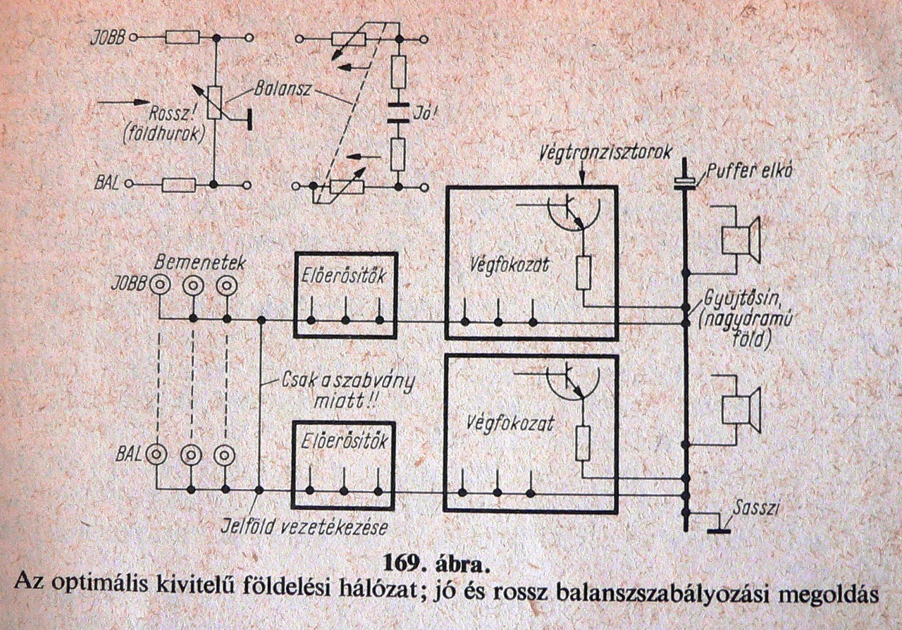

Ha egy kettős táppal táplált erősítő láncban minden egyes bemenet negatívja a táp GND-jére kerül. De az inputok L,R, GND- a bemeneti soron mennek tovább panelonként. -akkor nem feltételezhető, hogy a táp GND-je és a jelforrás negatívja között gyakorlatilag földhurok alakul ki?
(#) Bakman válasza fufuka hozzászólására (») Nov 19, 2016 /
Ha csak a felét érteném...
A kettős tápegységnek van GND-je, a bemenetnek (tulajdonképpen a jelnek) is van GND-je (amit te negatívnak nevezel). Ezeket össze kell kötni. Különben az erősítő honnan tudná, hogy mihez képest van ott jel?
(#) fufuka válasza Bakman hozzászólására (») Nov 20, 2016 /
Hát ez az... de amint összekötöttem, két vonalon viszem a földet... egyszer a táp gnd-n, egyszer a jel gnd-n. ...tehát ahogy a panelról panelra átviszem a tápot és a jelet, ha mindkettőnél "viszem" a gnd-t akkor földhurkot alakítok ki... Nem?
(#) Bakman válasza fufuka hozzászólására (») Nov 20, 2016 /
Milyen panleről panelre? Mit értesz erősítő lánc alatt? Ennek elkerülésére lehet használni a csillagpontos elrendezést vagy a galvanikusal elválasztott tápegységeket.

(#) Orbán József válasza fufuka hozzászólására (») Nov 20, 2016 / 1
Ezt időnként felrakom segítségül.
Forrás: Sipos Gyula: Hi-Fi erősítők építése 1978
(#) Massawa válasza Orbán József hozzászólására (») Nov 20, 2016 1 /
Hát nem éppen jo ez a rajz. A lényeg ugyanis nem derül ki belöle - a csillag huzalozás. Hiába rak egy sint földnek a hangszorokimenetek közelébe a vezetékekek nem a sinre kell kötni hanegy egyetlen pontba. A balansz az rendben van, de a bemenetek már nincsenek és a szabvány szerinti átkötés hurkot ad, azaz nem jo!
Szoval egy eléggé félrevezetö rajzot raksz be idönként....
(#) Orbán József válasza Massawa hozzászólására (») Nov 20, 2016 /
Kár, hogy nem te írtad a könyvet, már előrébb lenne a világ...
Most nem arrol beszélünk, hanem arrol, hogy bizony nem igy kell a földhurkot kezelni. Teljesen mindegy, hogy ki irta a könyvet.

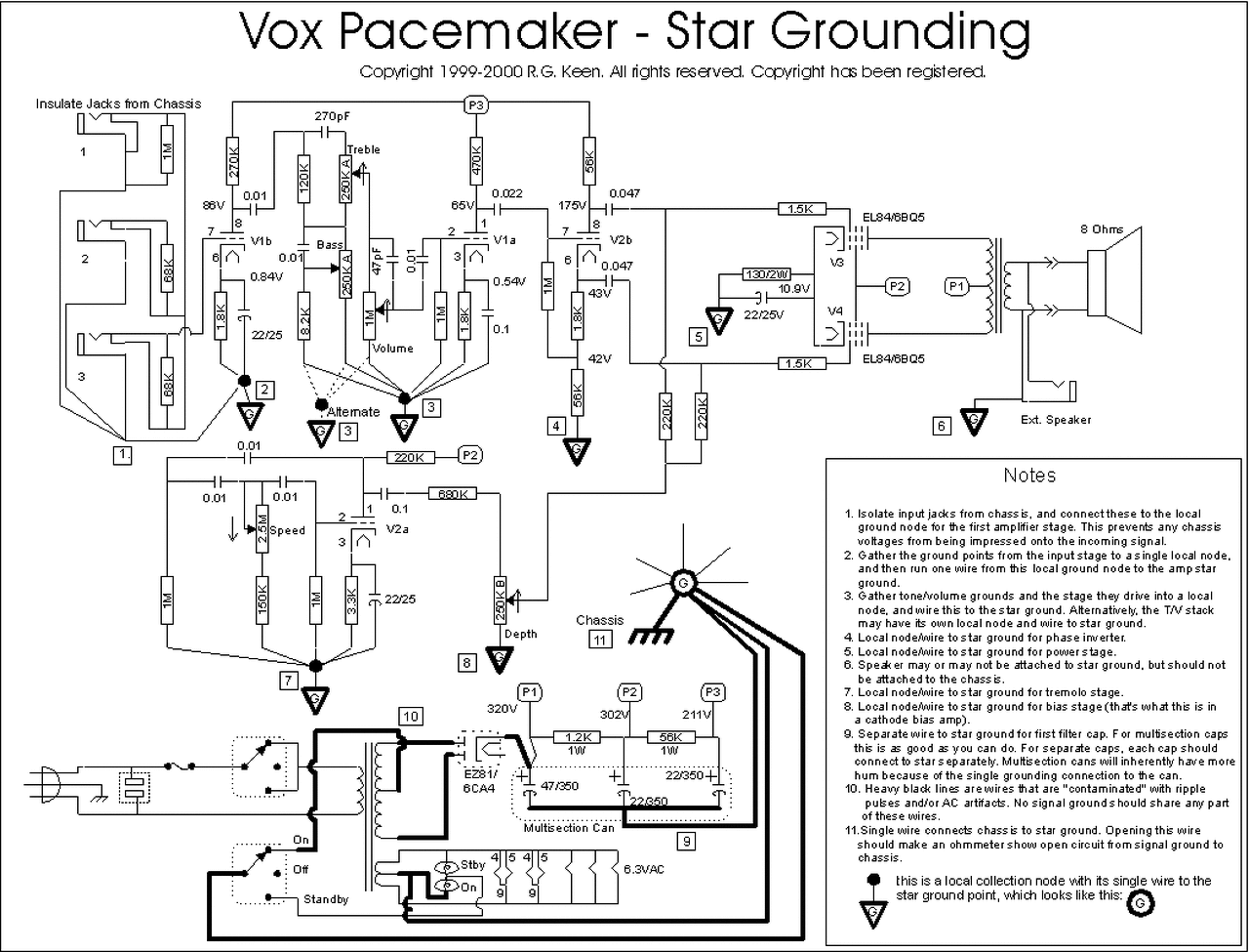

(#) Massawa válasza Massawa hozzászólására (») Nov 20, 2016 /
A fele az irandomnak eltünt:
Igy néz ki egy értelmezhetö rajz:
Csillag1
Ehhez nem kell szöveg és látni, hogy mi a lényeg...

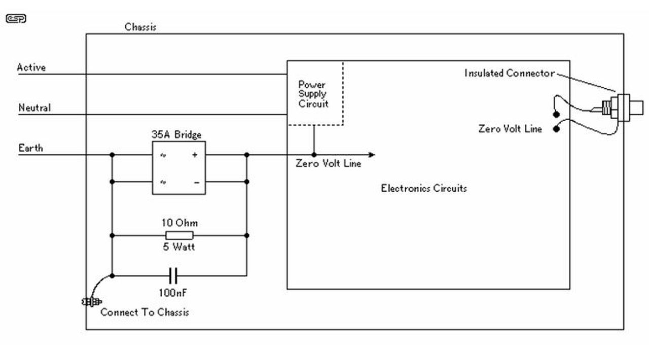

(#) Orbán József hozzászólása Nov 21, 2016 /
És, ha még (mindig) zúg. Ez csak másik készülékkel való csatlakozásnál jelentkezik igazán.
A sasszi - erősítő táp képen látható bekötése, kialakítása további brumm csökkenést hoz a konyhára. Megszünteti a földelt konnektoron kersztüli földhurok kialakulását. Ugyanis, ha 2 készüléknél, egyformán a sasszira közvetlenül kötött negatív esetén megint csak földhurok keletkezik. Kicsit drágább, mint simán lekötni a sasszira a negatívot és onnét hurcolászni a többi részegységnek a nyugalmat, de megéri.
(#) Massawa válasza Orbán József hozzászólására (») Nov 21, 2016 /
Akkor azt is ird ide, hogy ugy a bemeneti, mint a kimeneti csatlakozokat a sasszitol szigetelten kell szerelni. Az általam berakott rajzokon ez is ki van hangsulyozva ( bocs közben modositottad a képet, most már a tieden is látszik).

A rajzon az insulated connector mit jelenthet...? Naja.
A hozzászólás módosítva: Nov 21, 2016
(#) Massawa válasza Orbán József hozzászólására (») Nov 21, 2016 1 /
Ne vedd azemélyesen, mert nem veled van/volt a gond. Te mégis személyeskedsz, holott mind a ketten tudjuk, hogy miröl van szo.
A szerencsétlen és félrevezetö rajz sem töled származott, csak te hivatkoztál rá ( többször is). Amikor még a korábbi választ irtam nem ez a rajz volt a hozzászolásodban - közben változtattad. Ezért kértem bocsánatot. ( ezen már ott van helyesen az insulated connector - hidd el olvasni én is tudok, még kapcsolási rajzot is)...
