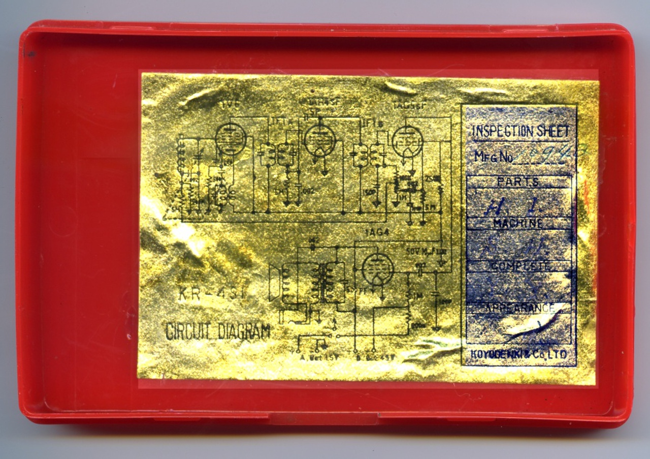

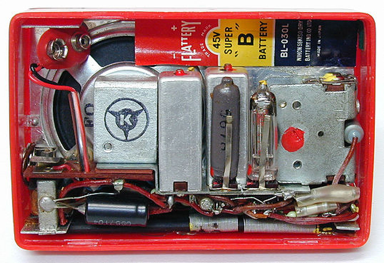

Látom ,hogy szubminiatűr csöves Sokol méretű rádió mégis létezik,most kaptam a neten,50-es évekből származó japán rádió

Itt a rajza is a kis rádiónak,méghozzá szuper is,négy csöves

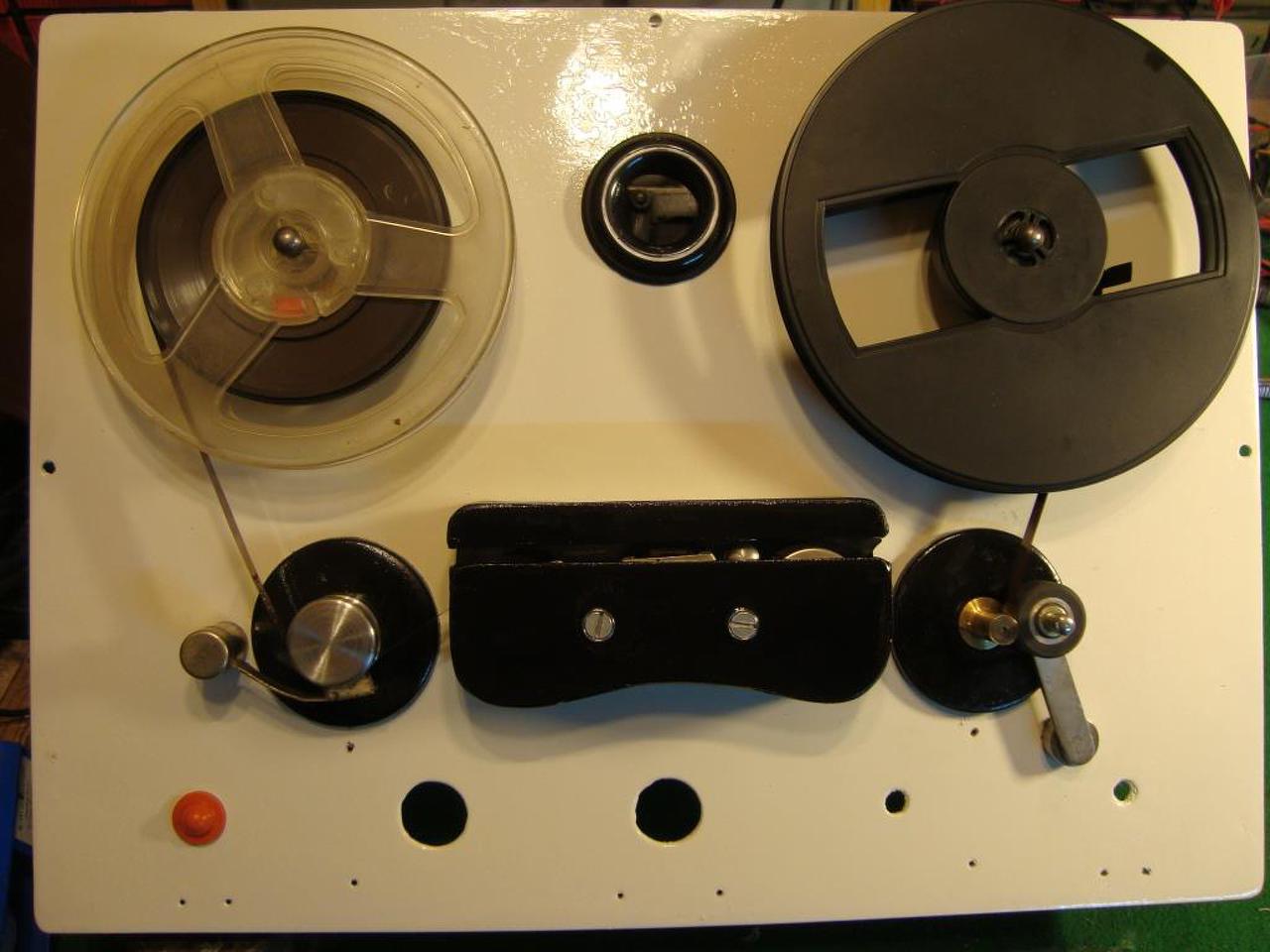

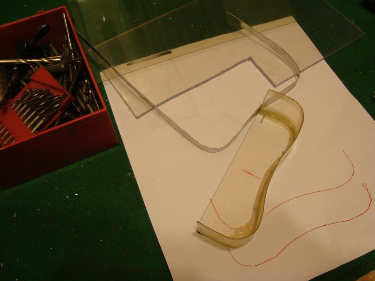

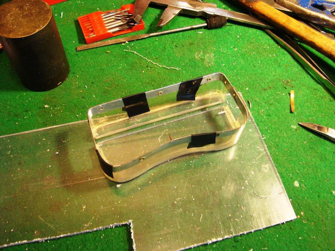

Folyt. VSZ. Amíg a felirat táblák készülnek, gondoltam megcsinálom a fejtakarót. Sajnos nincs meg az eredeti, így csak a neten talált fényképek alapján tudtam kialakítani plexiből, és horganyzott lemezből. Így sikerült.

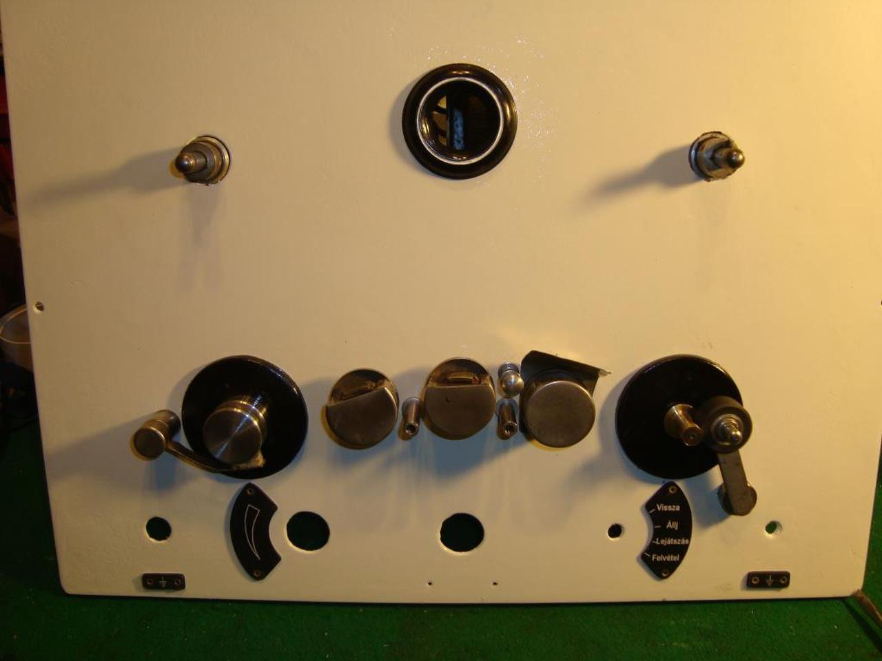

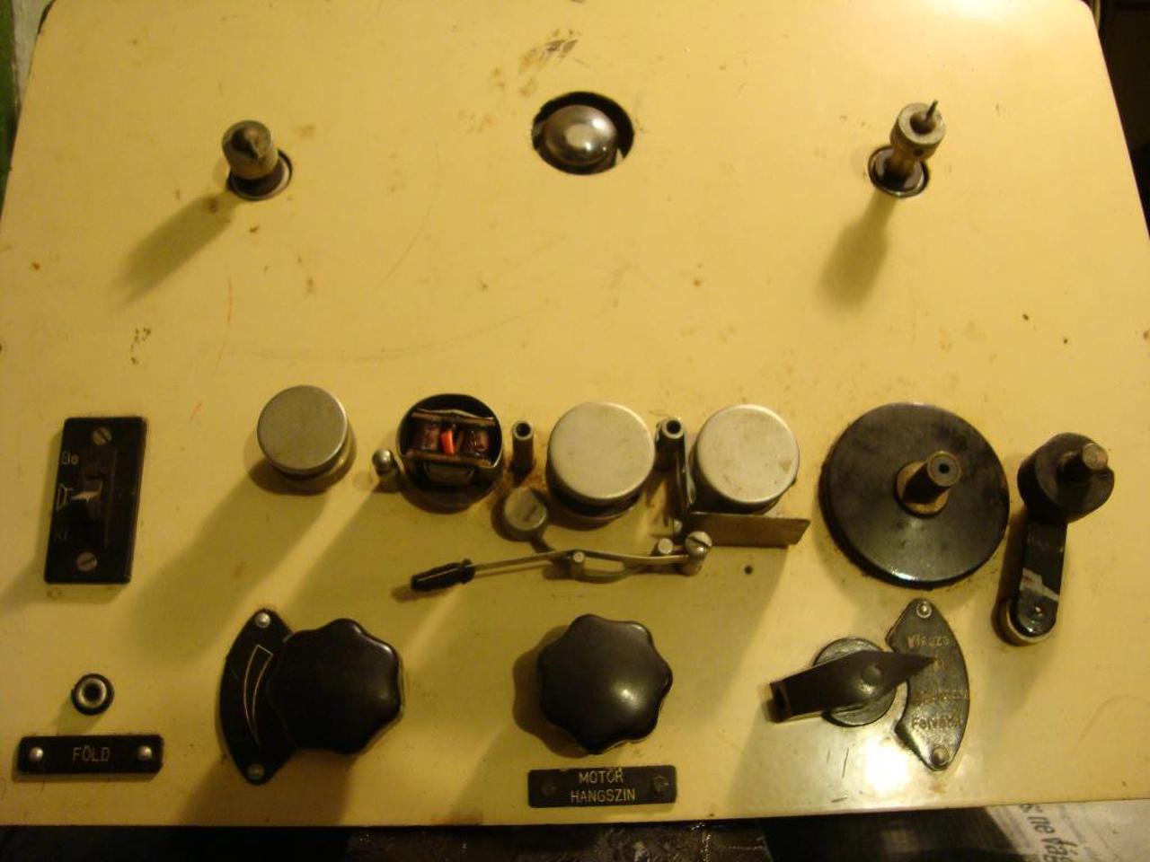

Nézegettem én is a képeket, de érdekes módon ez a fedél az egyiken úgy van mint a tiéden, a másikon meg épp fejjel lefelé. Például az első két rádiómúzeumos fotón is ellentétesen van fent. miért lehet így? Hiszen gondolom csak az egyik megoldásnál futhat jól a szalag.
Az első kiadású magnóknál fordított volt a szalag befűzése, vagyis felfelé állt a fej rése, és alul kellett lenni az emulziónak. A későbbi változatoknál már megfordították a fejeket lefelé, és igy a nemzetközi szabvány szerint futott a szalag. Ennél a későbbi változatnál már nem kellett kifűzni a szalagot a visszatekercselésnél, mint az első nálam levő típusnál. Ezért áll két felé a fejtakaró.
Itt a két változat képe, a fejtakaró búra nélkül.
Köszönöm, így már érthető.

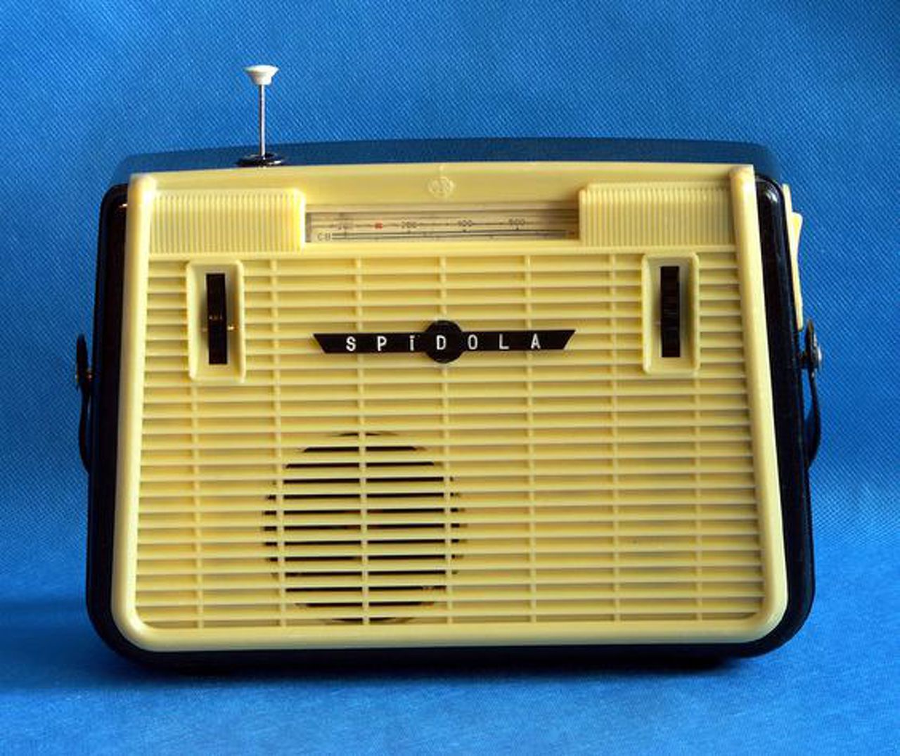

Ez max. retró: csupa műanyag, tranzisztoros.
Ennek a rádiónak van egy múzeális őse és az is tranzisztoros,a VEF Spidola

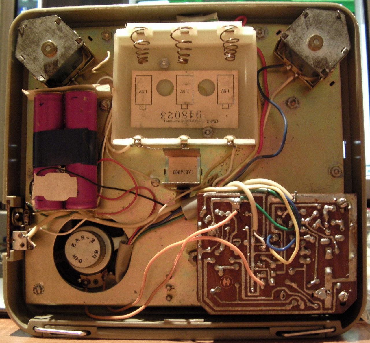

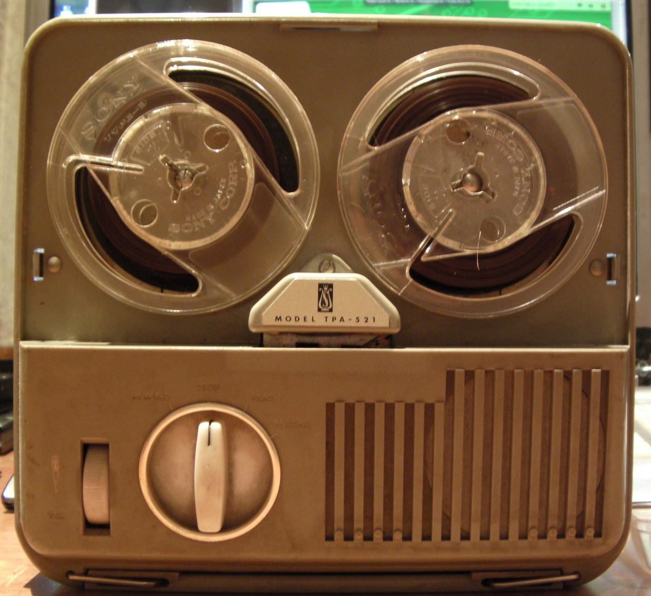

Padláson járva botlottam bele a képeken látható magnóba, amin még szalag is volt. Egy alapos tisztítás után lett ilyen állapotban. Némi villany hozzáadása után rögtön beindult. Valamikor az '50-es évek végén készülhetett, Star-Lite Pacer TPA-521 tipusú. Ami a gondom vele: Ha pár tized voltot esik a táp akkor már nyávog. Ezzel mit lehet kezdeni? A plexi védőtető nem a legszebb állapotú. Mivel lehetne *felújítani* ? Azt írja hátul, hogy UM2-es elem kell bele, de a baby-elem lötyög benne a góliát meg nem fér bele. Akkor minek felelhet meg az UM2 ?
Szia, érdemes átnézni a tápegységet, esetleg a szürőkondikat kicserélni. A plexit polírozni tudod, akár házilagosan is. A baby elemnek jónak kell lennie bele, hajlíts az érintkezőkön ha lehet. ( C Baby R14 UM2).
http://vartamintabolt.hu/egyeb-termekek%20/specialis-cellak
Lehet, hogy ilyen kell bele. (Nem látom a képen a feliratot, hogy hány v-os... Ez hosszabb mint a ceruza, vékonyabb mint a góliát. Régi UNIVO műszerbe kellett ilyen.)
Szia,
Itt semmi tápegység sincs, az elemet közvetlen kapcsolja a motorra aminek a tengelye közvetlen dörzshajtással kapcsolódik a felcsévélő orsóra. Még hangtengely sincs benne.
Azt úgy hivják hogy bot elem.Ilyen volt egyes antik múzeális elemlánpákban.3V
A hozzászólás módosítva: Nov 26, 2016
Három darab 1.5 Voltos elem kell hozzá, meg az erősitőnek van 1 darab 9 Voltos.
Két db. 1.5 Voltos párhuzamosan van kötve, ez hajtja a lejátszás motorját, a harmadikat sorba köti visszatekerésnél.
Szerintem kezdd azzal, hogy ezt a minimális mechanikát megtakarítod, majd ahol kell, bekened. A nyomógörgőt is takarítani kell. A plexi tetőt állítólag nagy áruházak parkolójában polírozzák, ha van autó polírozás.
Nem tudom, szabad-e egy ilyen régiséggel elkövetni olyan *merényletet*, hogy tennék bele 3 db. Li-Ion akkut, arról stabilizátorral 1,5 Voltot csinálnék a lejátszó-motornak, 3 Voltot a csévélőnek, a 11.1 Volt meg menne az erősitőnek.
Vagy inkább őrizzem meg az eredeti állapotát az utókornak? A hozzászólás módosítva: Nov 26, 2016
Akkor meg kellene oldani a töltését, szerintem ne csináld. Viszont használni se érdemes, nagyon primitív szerkezetnek tűnik. Inkább "vitrinmagnóként" képzelném el, azaz tessék legalább megtakarítani, majd szépen eltenni.
