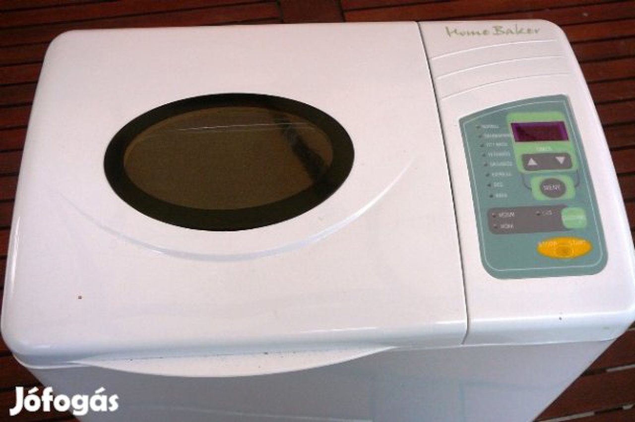

(#) NemodaBuda2 hozzászólása Dec 3, 2016 /
Üdvözlöm a Szakikat!
Régi Hauser BM660 kenyérsütőnk tengelyszorulása miatt. Nemrég beszereztem kéz alól egy megunt OBH Nordica 6542 kenyérsütőt. Sajnos ennek nyitáskor leemelődik a teteje, mert letörték a zsanért fedő hátsó burkolati bepattintós 52x50mm-es műanyag elemet. Ha valakinek van ilyen, szívesen elfogadom.
Most sütöttem először e Nordica 6542 géppel normál programon. A szépen alakuló kenyeret azonban csak épp, hogy megkérgezte sütéskor, de csak halvány bézs lett - felül viszont fehér. Visszatettem a csak sütés programra. Ahol gyakori, de rövid idejű fűtésüzemeltetés mellet,t további egy óra múlva alatt is alig színesedett az alja. A bélzete laza, a belseje majd felvágás után kiderül.
Lényegében e továbbsütés miatt néztem be ide. Keresem a gyenge sülés, a valószínűleg alacsony sütési hőmérséklet okát, hibakeresésének módját. (Gondolom valamely hőérzékelő, hőszabályozásban szerepet játszóalkatrész érett meg a cserére, de vajon melyik?
Kérem aki már találkozott e hibával, illetve aki már javított ilyent, valamint aki rendelkezik valamely kenyérsütő kapcsolási rajzával az küldjön segítséget! Előre is köszönöm.

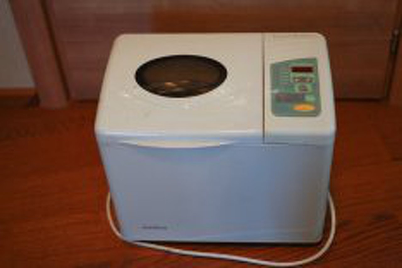

(#) NemodaBuda2 hozzászólása Dec 6, 2016 / 1
A fent említett Nordica 6542-vel csak fehérre sült (bár kétszer sült) a fehérkenyerem. Nem, nem maradt ki a cukor. Ezért elrohantam a Conrádhoz sütőhőmérőért, majd a 12. programmal sütögettem egy kis étolajat (olajhűtés), miközben az üstre akasztott műszer figyelt. 5-10 percenként leolvastam amit mutatott. Jól sejtettem nem éri él a sütési hőmérsékletet, hamar lekapcsol a drága. Összehasonlításul a jól sütő nagyobb kenyerekhez való, s nagyobb teljesítményű Hauser BM 660-al is lefuttattam a programot.
Talán érdekel valakit - leírom az eredményt: Nordica/Hauser 50':140/145; 45':---/180; 40':145/190; 35': 140/190; 30' 140/190; 25':---/185; 20':155/190; 15':155/180; 10':150/190; 5':---/180°C.
Mindkét sütő reléje hasonlóan kapcsolgatott 5" be, 25" ki - mintha időzítve lenne a fűtése.
Hol lehet a hiba? Tudom először szét kellene szedni, de a biztonsági csavar ennél túl mélyen csücsül, majd eztán faragok hozzá egy csavarhúzót.
Van esetleg valakinek hasonló hibával, hibakereséssel tapasztalata?
Köszönettel várom a tapasztalatokat, tippeket.
