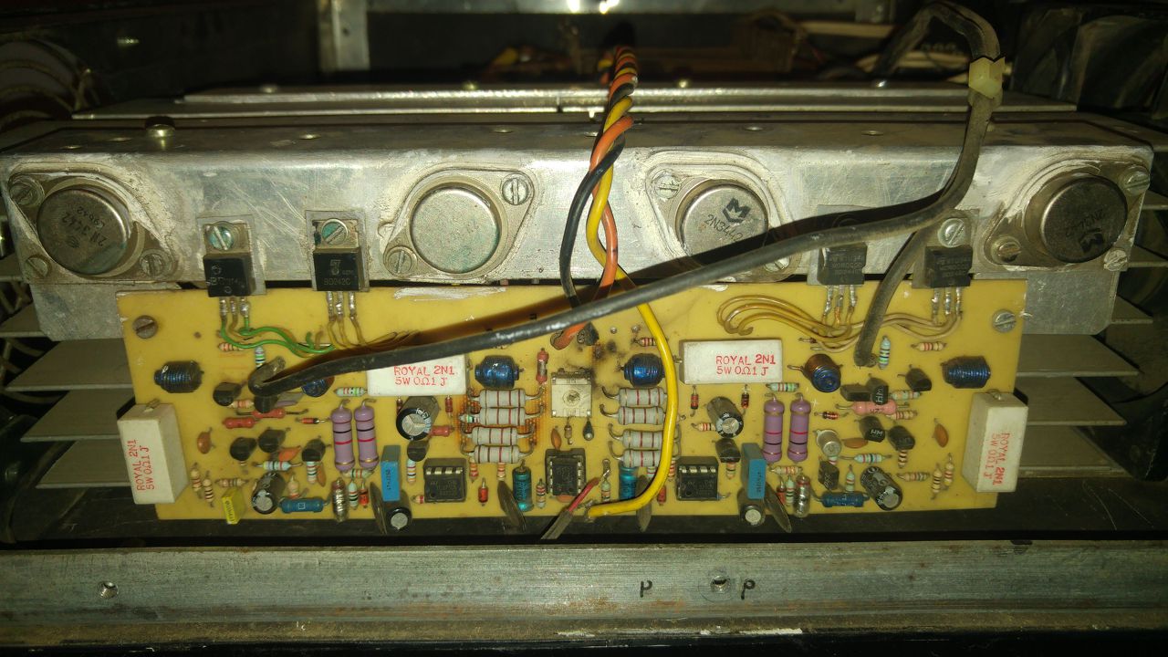

(#) Ge Lee válasza silenthill2 hozzászólására (») Dec 10, 2016 / 1
A panel 2 oldala közel tükör szimmetrikus egymáshoz képest, tehát 2db végfok van a panelon. Hogy a harmadik OPA minek van ott azt a kép alapján meg nem mondom, vagy valóban fázist fordít hogy hidalható legyen a 2 végfok, vagy valami kiegészítő funkciója van. Nem lenne rossz kivitel ha a tervező a TO3-as tokok helyett TO247-est használt volna, és akkor nem kellene egy tranyót sem kivezetékezni, meg az egész a tranyók csavarjaival felfogatható lett volna a bordára.

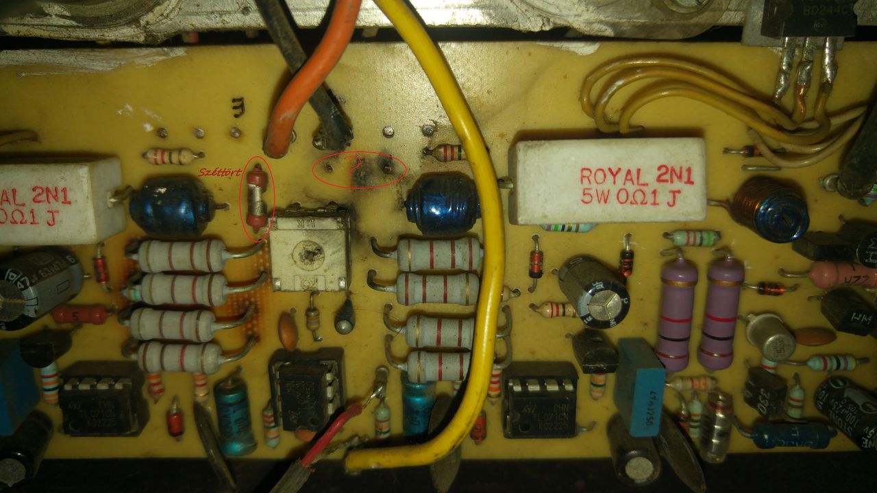

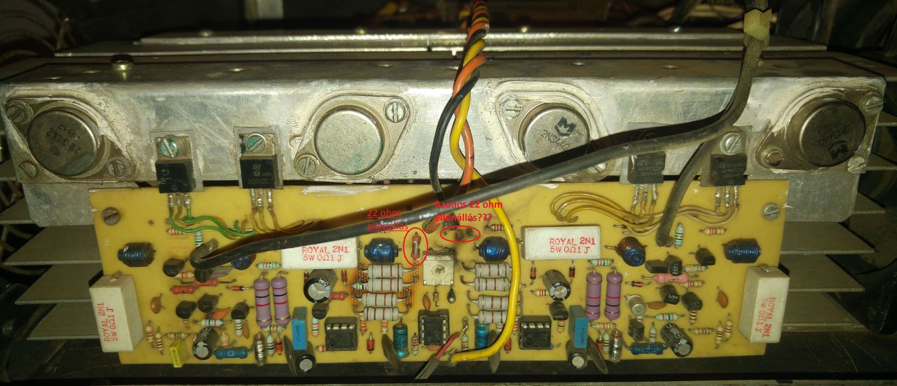

Nos van a panelon egy szétégett és egy eltűnt elvileg azonos 22ohm-os ellenállás,(a képen mutatom melyik),ha azokat kicserélem,megoldja ezt a hibát?
Javítsatok ki ha tévedek!

A csatolt kapcsolási rajz alapján be kéne határolni ,hogy melyik 22ohm égett el!
Így felülnézetből saját tervezésű nyákon lehetetlen megmondani!

De van már képem a panel hátuljáról is,sajna mikor kifordítottam a panelt,nem néztem meg hova esnek az elkók,amik kiégtek,de besaccoltam a képre.
Így esetleg tudna segíteni valaki,hogy megtudjam pontosan milyen ellenállást is kell beforrasztanom a helyükre?

A rajz alapján mindkét végfokon az R35 égett el!
Tehát a végtranyóknak vége!
Tranzisztor csere elött ellenőrizd a rajz alapján az ellenállásokat!D5-D6-ot cseréld 1n4007-re!

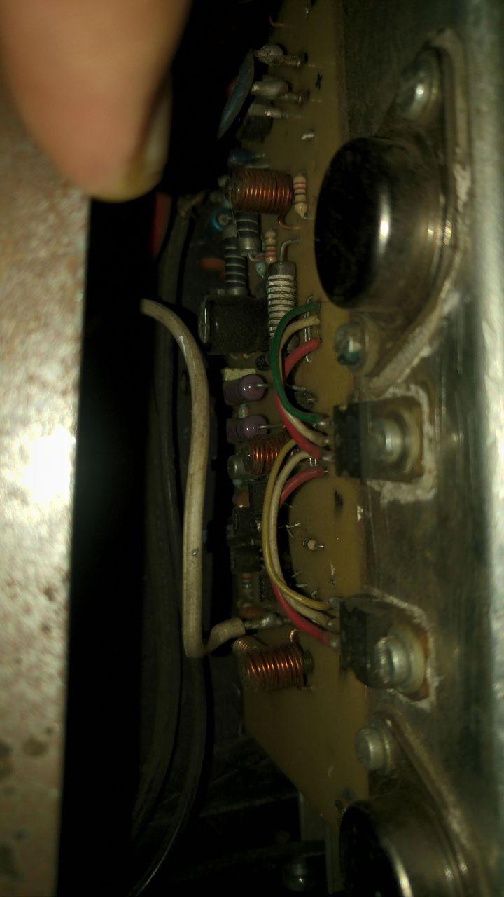

Amint említettem pár hsz.-el lentebb,hogy két különböző felépítésű panel van a gépben,ez a másik oldali panel,ami még kifogástalanul működik.
A kettőben a hasonlóságokat karikáztam,azaz,hogy a másik panelon is BD244C-vel hajtja meg az MJ15003 végtranyókat,és szintén műveleti TL071CN chipekkel van ellátva a panel.
Ezért is gondoltam arra,hogy akkor fogom,és teszek a jelenleg hibás oldalba is MJ15003-at,és kap új BD244C meghajtókat (mert ugye a hibás oldali panelnél,egyébként is szedetvetett BD244 BD242 is beépítésre került...
Ezek után már a kérdésem az,hogy ez így kivitelezhető,ahogyan én elterveztem,vagy mindenképp cseréljem a maghajtókat MJ15031-re?

Vagyis közel azonos a két panel,rosszul fogalmaztam.
Csak mintha újabb építés lenne...
Nekem úgy tűnik,egy régebbi panelú hidalt Quad és egy újabb felépítésű hidalt Quad panel van a tulajdonomban.
