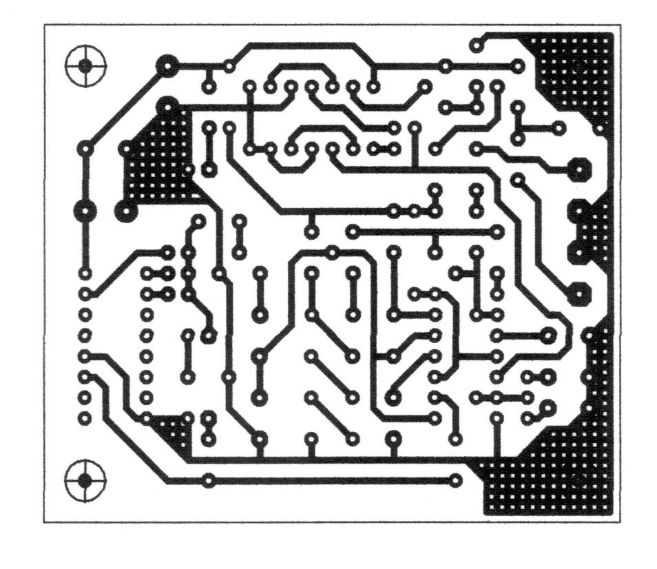

(#) Tomi111 hozzászólása Márc 26, 2018 /
Sziasztok! A napokban építettem két vízkőmentesítőt. Csatolva a "vízkő" képen. A másik felét nem mutatom, csak kézzel rajzolt panel. Kicsit öszvér megoldás lett, mert először a 01-es képen lévőt vicsys-félét terveztem, ehhez lett a nyák. Végül a 02-es képen lévőt építettem meg rá. Erről itt a fórum 4. oldalán olvashattok oldorca neve alatt( 2007-es hozzászólások). Venni csak a két NE556-ot vettem, a többi alkatrész volt itthon ill. bontott. A lényeg: működnek! ( a hatását még nem tudom) Csak a két tranzisztort válogattam, a T1 helyére kb: 380-400 bétájút tettem, a T2 helyén kb 150-170 bétájú van. Mielőtt valaki kérdezné, igen a T1 a rajz szerint fordítva van benn!! Az egyikben BC182C-BC212 páros van, a másikba BC238C-BC250 párost találtam. Egyik 80Hz-től kb 16kHz-is működik, a másik 0Hz-től kb 15200Hz-ig. Szerintem így jó. Amíg mértem frekimérővel, addig a C6 kondira tettem még egy 470µF-t, így lassabban változik a freki. Egyikben kellett a 470kOhmos ellenállásra mér tenni párhuzamosan egy 1Mohmot, mert csak 8000Hz-ig ment fel. A kimenetre egy hangszórót téve ( az R6 100 Ohm után én egy 8Ohmost tettem rövid időre) hallható a freki változása!!
Ha valaki ilyet akar építeni, ezt ajánlom, működik.
(A 01-es képből csak a nyákot vettem!!)

(#) Bakman válasza Tomi111 hozzászólására (») Márc 26, 2018 /
„működnek! ( a hatását még nem tudom)”
Mondom én. A szanitereken kevesebb lett a vízkő de igazi áttörést nem hozott (ahhoz a gyantatöltetes vízlágyító kellett) ami nem is csoda, lévén a víz összetételét nem változtatja meg, cserébe keveset fogyaszt. Első örömömben azt hittem, fokozatosan javulni fog a vízkőhelyzet, de egy szintű javulás után megállt a folyamat. Ezektől függetlenül egy hobbistának a kötelezően megépítendő kapcsolások egyike. Hajrá!
