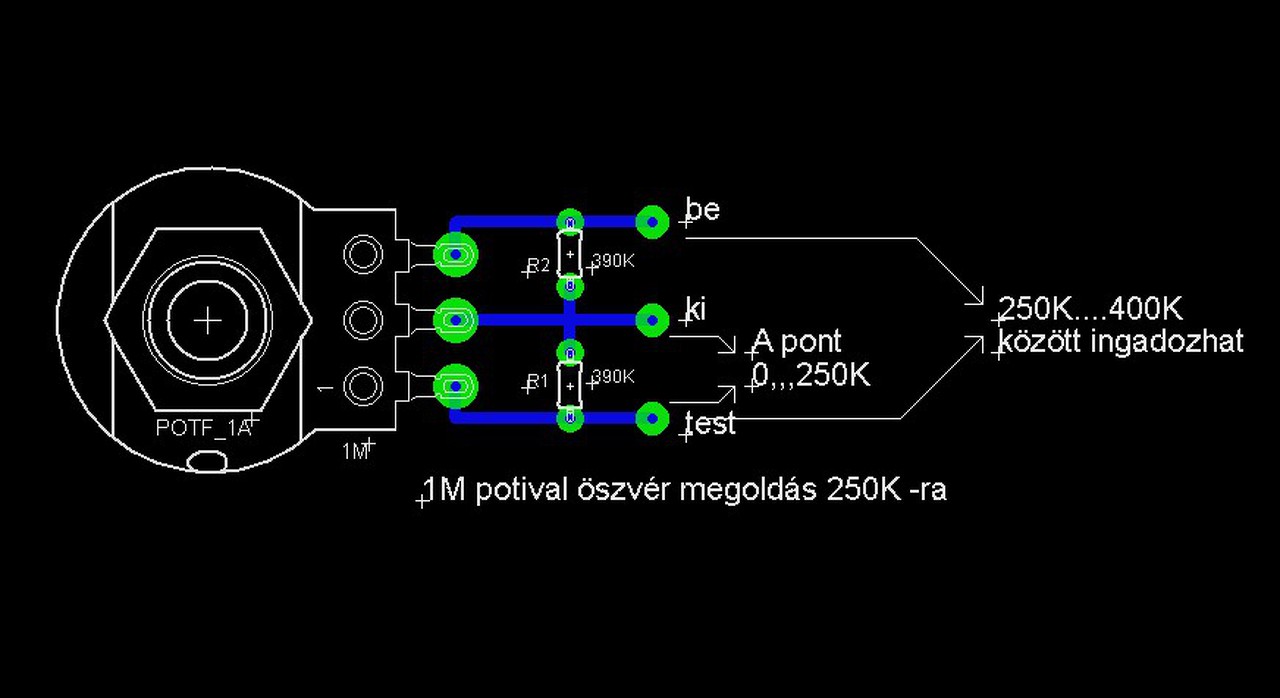

sziasztok. Elnézést,ha nem jó helyen teszem fel a kérdésem. Hozzájutottam egy régi tranzisztoros erősitőhöz, minden rendben is lenne vele,de a hangerő szabályzó poti törött ( gondolom már valaki próbálta tisztitani.. ) A kérdésem az lenne ,hogy cserélhetem-e más értéküre vagy nem ( van két vadi új )
(#) Longa György válasza crash13 hozzászólására (») Dec 20, 2016 /
Nagyobb értékűre, de max duplájára!
(#) crash13 válasza Longa György hozzászólására (») Dec 20, 2016 /
az nem jó hir. ha igaz akkor 250k -nak kellene lenni benne . nekem egy 100k és egy 1M-s van
A hozzászólás módosítva: Dec 20, 2016
(#) ROBESTON válasza crash13 hozzászólására (») Dec 20, 2016 / 1
Csak ideiglenes öszvér megoldásként... 1M potiból 250K-ra.
(#) pucuka válasza crash13 hozzászólására (») Dec 20, 2016 /
Jó abba a 100k is
(#) crash13 válasza ROBESTON hozzászólására (») Dec 20, 2016 /
Köszönöm szépen , a segitséget !
(#) crash13 válasza pucuka hozzászólására (») Dec 20, 2016 /
A 100k működne normálisan szerinted ? tudom, hogy pár száz forintos alkatrészek,de nem magyarországon élek és elég macerás a rendelés számomra. Ezért "tákolok"
Szerintem nem nagy probléma, de kipróbálni secpec lehet.
(#) kameleon2 válasza crash13 hozzászólására (») Dec 20, 2016 /
A bemenő ellenállása lesz kisebb az erősítőnek, ha kisebb potit teszel rá, emiatt befolyásolja a jelszintet is. De működni fog mindenképpen. Ha 5k-t teszel rá - akkor is.

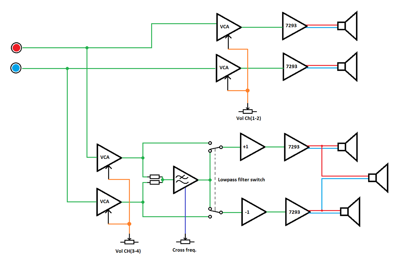

(#) rammeradrian hozzászólása Dec 21, 2016 /
Sziasztok, tervezek építeni egy 4 csatornás erősítőt, melynek a 3. és 4. csatornája hidalható lenne, illetve lenne benne egy crossover, hogy képes legyen hídban Subot hajtani. Elviekben jól gondolkodok? Blokkábra mellékeltben! (össze lehet kötni a VCA-k vezérlőbemenetit, hogy ne kelljen stereo potit használni? Illetve a hangerő szabályzását a 3-as 4-es csatornának a szűrő után kéne megtenni, vagy jó előtte?)

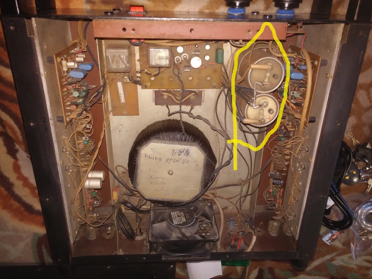

(#) blitz456 hozzászólása Dec 22, 2016 /
Sziasztok!bocs ha rossz helyen járok...
A képen látható reflex rx500 végfok pufferkondijáról kérnék infót ha tud valaki.
nem tudom pontosan milyen kell...
Úgy tudom kapacitást lehet mérni de hány voltos kell?
esetleg hol lehet vanni?
Köszi
(#) vipera1997 válasza blitz456 hozzászólására (») Dec 22, 2016 /
Ezek 15000µF 75V-os kondik.
(#) kadarist válasza blitz456 hozzászólására (») Dec 22, 2016 /
Nincsenek feliratok a kondenzátorokon?
