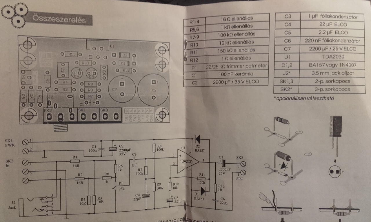

Az ígért képekt. Mint megtudtam, kitből lett építve, megkaptam a dokumentációt is, ennyi infóm van róla. A tápfesz 12v, ha ez segít valamit...
A forrasztások egyáltalán nem bizalomgerjesztőek. Ha egyik-másik nem érintkezne, vagy a gallérján lévő szennyeződés szivárgást okozna nem lepődnék meg. Mérj feszültséget az IC 4-es lábán, vagy ahhoz kapcsolódó vezetőn testhez képest! A tápfeszültség felét várjuk, különben hiba van valahol.
A gerjedésre is megvan minden ok, a csupasz jelvezeték a hangszóróvezeték mellett fut ez pozitív visszacsatolást hoz létre, ami egy oszcillátor kapcsolás. Ha a jelbekötés helyét egy rövidke vezetékdarabbal rövidrezárod és ettől drasztikusan csökken az áramfelvétel, akkor biztosan gerjedt.
A 4-es lábon 4 volt van, ami nem a felel a tápfesznek, így nyilván nem oké valami. A bemenetet rövidrezárva nem lesz kisebb az áramfelvétel.
A panelt még vizsgálom. Egy darab pót-ICm van, egy cserét tudok csinálni, ha az Ic halt volna meg...
Az IC működőképessége mindjárt kiderül, tekintsük meg az 1-es láb - test és a 2-es láb - test potenciálkülönbségeket!
1-es láb- test közt 6v, 2es láb-test közt 4v.
Az IC-nek bérelt helye van a kukában
![]() A mért lábak differenciálerősítő bementek, közöttük tizedvoltnyi különbségtől is a polaritásának megfelelő módon a tápra/testre kéne húzni a kimenetet [4]. A következő élesztésnél ne feledkezz meg a tápáram korlátozásáról!
Értem, kicserélem aztán jelentkezek.
Kicseréltem, szól rendben. Az előző Ic, az is szólt rendben, de mivel gitárerősítő lenne, szinte semmit sem erősített, így az adatlap alapján megnöveltem a korábban említett ellenállást, hogy jobban erősítsen. Így ment is, rendes hangerővel, de egy idő után elkezdett egyre erősebben búgni, majd teljesen elhallgatott. Az ellenállás 470k-ohmosra cserélése ölhette meg az IC-t?

A visszacsatoló hálózat nem károsíthatja a TDA2030-at.
A jel és a hangszórókábelt viszont ajánlott jobban elkülöníteni egymástól, nehogy gerjedjen, mert az akár túlterhelést is okozhat.
