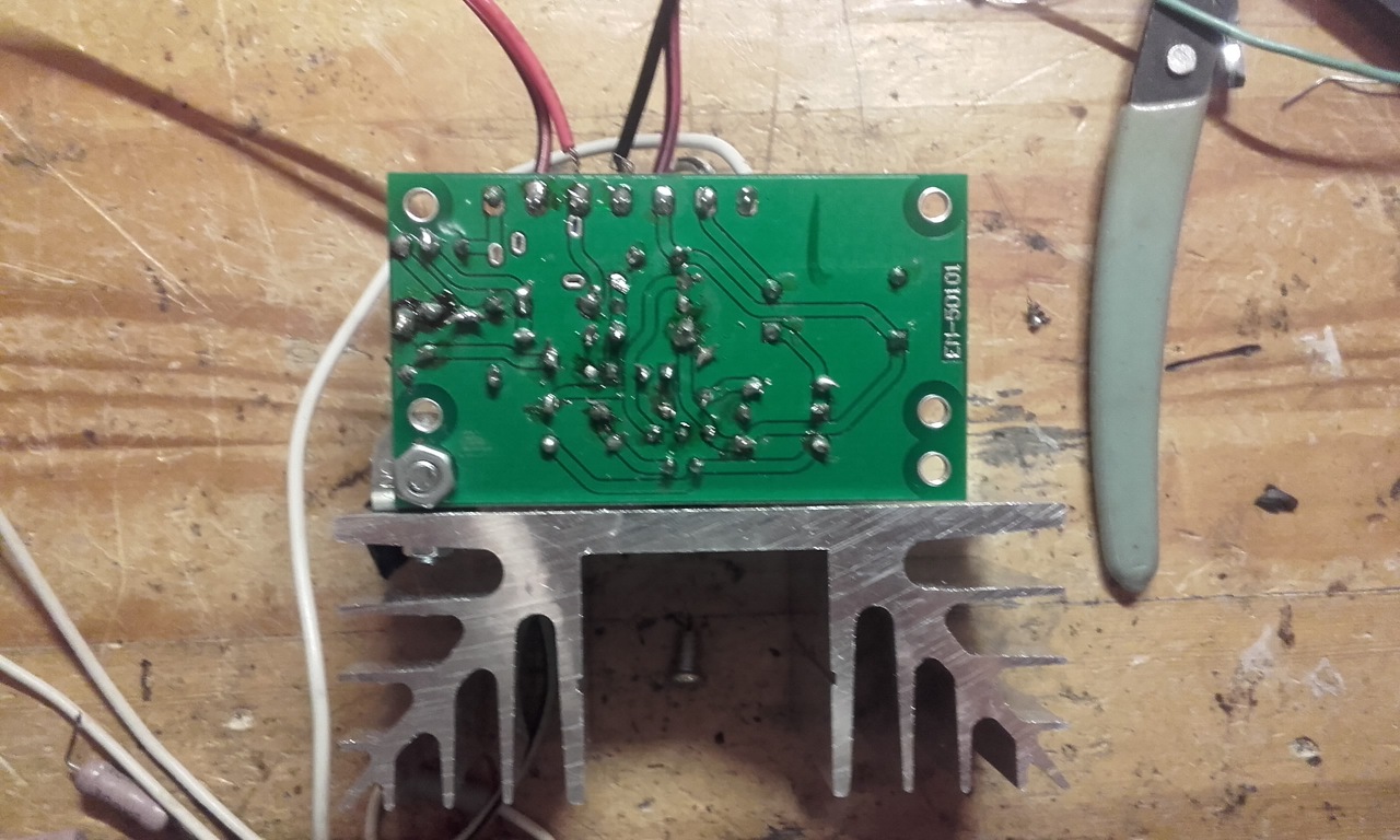

Az ígért képekt. Mint megtudtam, kitből lett építve, megkaptam a dokumentációt is, ennyi infóm van róla. A tápfesz 12v, ha ez segít valamit...
A forrasztások egyáltalán nem bizalomgerjesztőek. Ha egyik-másik nem érintkezne, vagy a gallérján lévő szennyeződés szivárgást okozna nem lepődnék meg. Mérj feszültséget az IC 4-es lábán, vagy ahhoz kapcsolódó vezetőn testhez képest! A tápfeszültség felét várjuk, különben hiba van valahol.
A gerjedésre is megvan minden ok, a csupasz jelvezeték a hangszóróvezeték mellett fut ez pozitív visszacsatolást hoz létre, ami egy oszcillátor kapcsolás. Ha a jelbekötés helyét egy rövidke vezetékdarabbal rövidrezárod és ettől drasztikusan csökken az áramfelvétel, akkor biztosan gerjedt.
A 4-es lábon 4 volt van, ami nem a felel a tápfesznek, így nyilván nem oké valami. A bemenetet rövidrezárva nem lesz kisebb az áramfelvétel.
A panelt még vizsgálom. Egy darab pót-ICm van, egy cserét tudok csinálni, ha az Ic halt volna meg...
Az IC működőképessége mindjárt kiderül, tekintsük meg az 1-es láb - test és a 2-es láb - test potenciálkülönbségeket!
1-es láb- test közt 6v, 2es láb-test közt 4v.

A mért lábak differenciálerősítő bementek, közöttük tizedvoltnyi különbségtől is a polaritásának megfelelő módon a tápra/testre kéne húzni a kimenetet [4]. A következő élesztésnél ne feledkezz meg a tápáram korlátozásáról!
Értem, kicserélem aztán jelentkezek.
Kicseréltem, szól rendben. Az előző Ic, az is szólt rendben, de mivel gitárerősítő lenne, szinte semmit sem erősített, így az adatlap alapján megnöveltem a korábban említett ellenállást, hogy jobban erősítsen. Így ment is, rendes hangerővel, de egy idő után elkezdett egyre erősebben búgni, majd teljesen elhallgatott. Az ellenállás 470k-ohmosra cserélése ölhette meg az IC-t?

A visszacsatoló hálózat nem károsíthatja a TDA2030-at.
A jel és a hangszórókábelt viszont ajánlott jobban elkülöníteni egymástól, nehogy gerjedjen, mert az akár túlterhelést is okozhat.

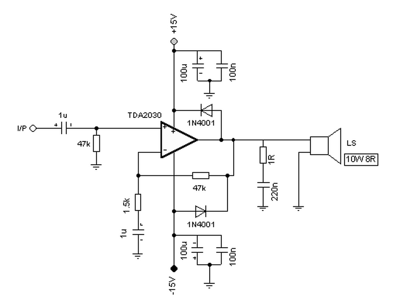

Szeretnék építeni egy bluetooth-os kihangositot, 8W körülit Hangszoro egy 10W-os 4ohm-os lenne. TDA2030A IC van itthon,igy abbol tervezem az erősitő építését. Már egy hete folyamatosan kapcsolásokat probálgatok,de eddig egy sem volt teljesen működöképes. A probléma majdnem mindig ugyanaz( basszus nagyobbat szol benne,mint ahogy a hangot hallani lehetne,illetve mindvégig recseg).Még igy visszaolvasva,láttam hogy ha kimérjük a lábakat,akkor 1 és 2-es között nem lehetne nagy különbség,hát nálam 1-esen 0,25V körül van,kettesen 0,01V. Tápfesz 12,4V . Egyenlőre probapanelen probálgatok,hogy lehessen alakítgatni. Mellékelem a kiprobált kapcsolásokat. Mi a különbség a föld(gnd) és a -15V között? Illetve valakinek valami ötlete,hogy mi lehet a hiba? Szeretek építgetni,eddig csak robotokat,alap áramköri panelokat(fm adó) építettem,de szeretnék egy működő erősítőt is Üdv,Balázs
Üdv! Ha nincs a testhez képest negatív tápfeszültséged is, amit például így lehet előállítani, akkor csatoló kondenzátoros kapcsolást kell választanod Bővebben: Link.
Megprobálom,hátha. Közben végig probálgatom a kapcsolásokat,de recsegnek. Amugy,ha -15V-ot GND-nek veszem,mi történhet? Üdv,Balázs
Ha a szimmetrikus tápot igénylő kapcsolás negatív tápcsatlakozóját a testre kötöd, a bemenetre vezetett váltakozó feszültségű jelnek csak a pozitív félperiódusát fogja az áramkör erősíteni, hogy ez hogyan szól, arról meggyőződhettél

Megépítettem,működik De lenne kérdésem. Max hangerőt lehet valahogy emelni? (bár ez szerintem függ a hangszórótol is) A mély hangokat(bass) hogyan lehetne lejjebb venni,mert igy eléggé nagy,és torzitja a zenét is Illetve háttérben hallani sistergést,jelenleg elég nagy. Ezt lehet csökkenteni? Köszi! A hozzászólás módosítva: Dec 29, 2016
Az alacsony tápfeszültség bizony komoly korlátot jelent a kivezérelhetőségnek. A nagyobb hangerő egyik záloga a 30V-ig megemelhető tápfeszültség, a másik pedig, hogy érzékenyebb hangszórót választasz - témába vágó olvasmány.
A sistergés a TDA2030 velejárója, de ez elfogadható mértékű szokott lenni. Esetleg a táp felől is jöhet, ezt szűrőkondenzátorral orvosolhatod, hivatkozás C3, C5 a rajzon. Ritkábban környezeti zaj, érintkezési hiba, vagy elócskult passzív alkatrész okozhatja. Ha szabadulni szeretnél az intenzív mélyektől használj a bemeneten az 1µF (C1) helyett 47-100nF-os kondenzátort. Minél kisebb a kapacitás, annál jobban csillapítja a hangsáv alsó tartományát.

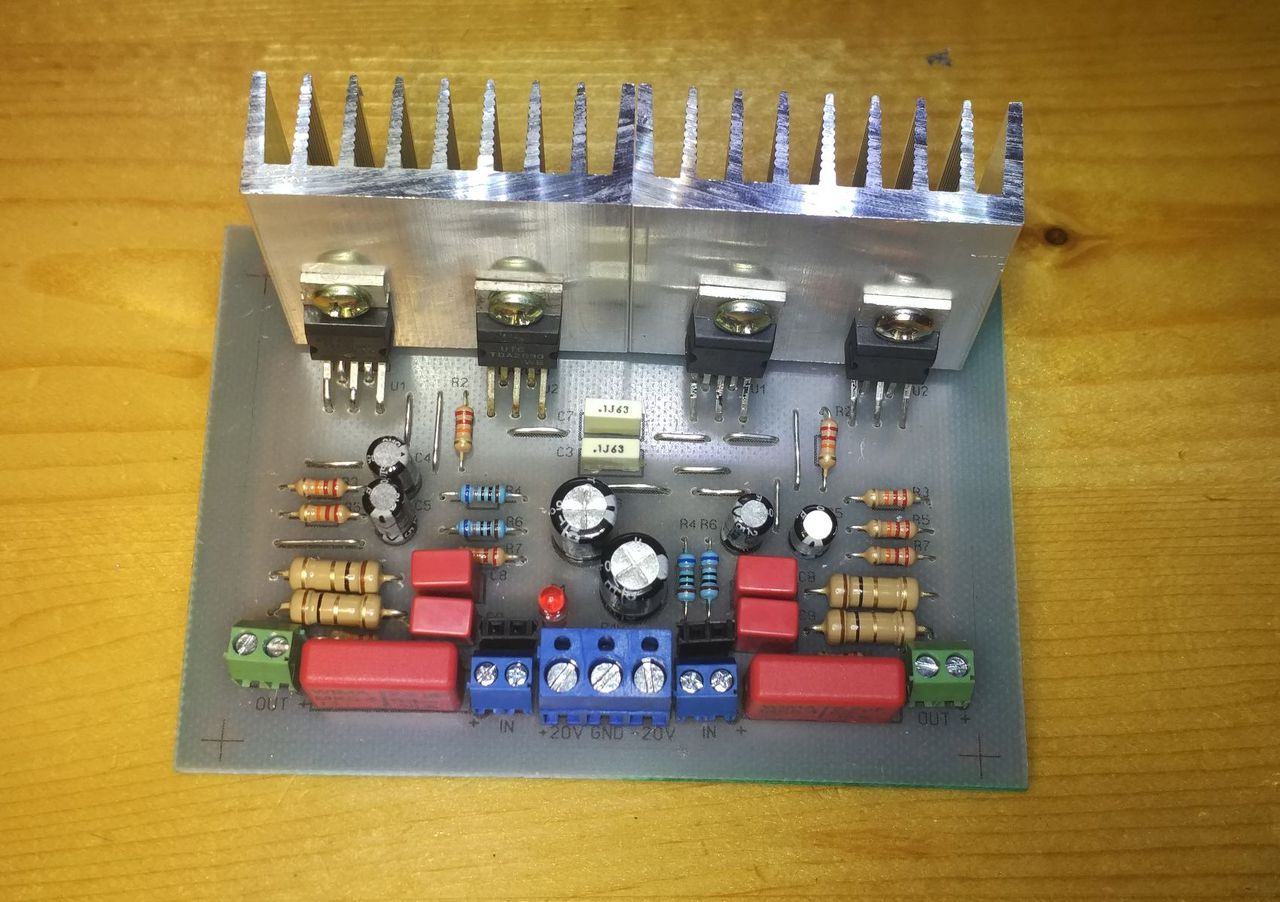

Elkészült a TDA2030 btl kapcsolásom. Szépen zaj nélkül szól, de mégis olyan tompa érzete van. Nem a legszebb beültetés, mert egyszer visszaszedtem majdnem csupaszra, az egyik oldalt, mert nem szólt rendesen, de megtaláltam a hibát, rossz értékű kondenzátort raktam bele. 9x6 cm-en el akartam férni, azért lett ilyen zsúfolt. Készült egy sima single tápos LM1875-ös is, de az szerintem szebben szól, ez a híd kapcsolásos pedig nekem úgy tűnik, hogy melegszik, de lehet csak a hűtőborda kicsi neki, ebben mi a tapasztalat? Jelenleg 35 - 55 celsius között mozog. A tervem, hogy ebbe a panelbe LM1875 kerül, kíváncsi leszek annak a hangjára.
Szia! Ha segít, ez a panel hibátlan hangú, normál melegedésű és 63x42mm-es.
Bővebben: Link. A hozzászólás módosítva: Jan 2, 2017
