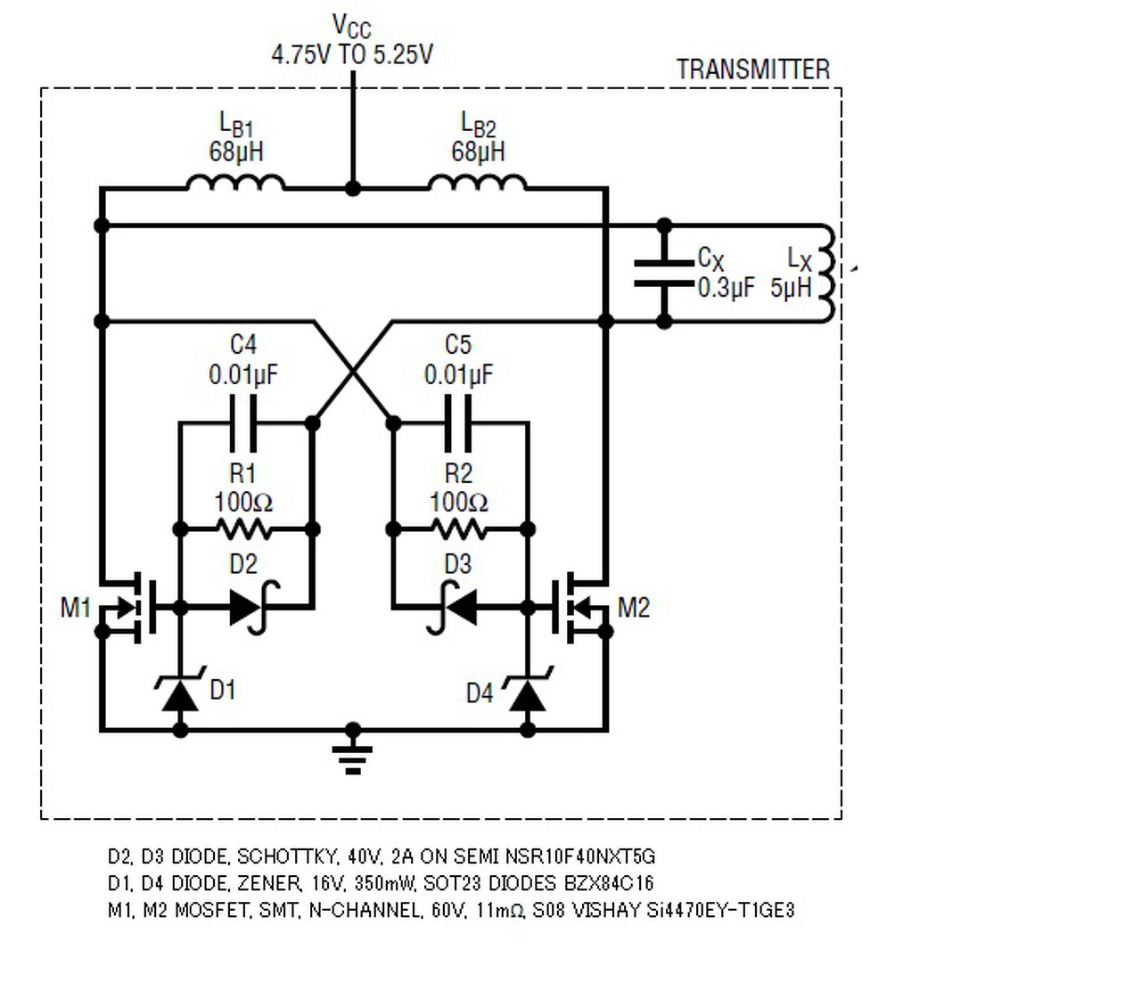

Érdekesség. Mi történt? Péntek este állítgattam a 67 ledes órát többször is ujra indítottam és bekapcsolva hagytam. Azóta nem nyúltam hozzá folyamatosan ment. Már írtam többször vannak még apró gondjaim vel "1, menűben ujra indul 2, néhány led Haloványan dereng, 3, nincs hőmérséklet kijelzésem"
Labortápról működtetem jelenleg ami méri az áram felvételt is. pénteken 1,5A volt az áramfelvétele és minden hiba meg volt. Ma reggel (kedd) az áramfelvétel 1A fél amperrel kevesebb, eltűntek a derengő ledek és a menüben sem indul újra. Mi történt vele? senki nem nyúlt hozzá?! A hozzászólás módosítva: Jan 18, 2017
Bemelegedett
![]() A hozzászólás módosítva: Jan 18, 2017
Erre gondoltam én is
De mi is van a Wpowerben? Esetemben 2db IRF250N 2db 1n4148 2db 100Ω 0,5W 2db 10kΩ 2db 100mH és egy 10nF kondi valaminekaz értéke kell hogy változzon de mi az? A kondi? vagy az ellenállások ? Ki kapcsoltam és vissza az áramfelvétel ismét 1,5A és látszanak a derengő ledek is A hozzászólás módosítva: Jan 18, 2017
Ezek szerint csak a frekvencia mászhatott el egy jobb tartományba.
10nF a rezgőkök kondi? Az. eredeti rajz szerint 100nF körül kéne lennie. Ha valóban 10nF ot használsz akkor túl magas a freki.
Nem jó MHz tartományba hajtani. A hozzászólás módosítva: Jan 18, 2017
Már akartam kérdezni hogy a frekit mi határozza meg
Milyen összhang kell a primer szekunder között? gondolom a 2 köndi viszonya számít milyen az átvitel
A freki5 csak az adó oldal induktivitása és a kondia határozza meg. Perrsze a vevőoldal terhelése is elhangolja de ez elhanyagolható. Alapvetően csak az adóoldal számít.

És itt a módosított wpower.
FET: IRF7301 SO8 MOS-N/N-FET SMD 20V 4.3A 0.05R Ez egy wireless mobil töltő tápja egyébként. A hozzászólás módosítva: Jan 23, 2017

Ez van a 127 LED-es órán, a videófej motorba elfér. Értékek is ezek kivéve a tekercset meg a rezgőkörkondit.
A Cx kondenzátor milyen feszültségűnek és milyen típusúnak kell lenni a probléma mentes működéshez, illetve a 68uH-s tekercsek milyen terhelhetőségűek?

68uH nekem 600mA es Kondi a képen. Semmi extra , kikaptam egy PC tápból. Elvileg kapok PP smd-t akkor majd berakom a motorba. A hozzászólás módosítva: Jan 24, 2017

Stabil 5V elviszi a tápot és a motort? USB táplálásra gondoltam 1 A töltőadapterrel??A 12V előáll vagy kell az áttételt nálad duplázni a szekunderen?
Igen minden elmegy 5V ról.
Bár nekem 6V ról megy mert akkor stabil a fordulat. A motorvezérlő nem szereti az 5V ot. 4.5V alatt el sem indul. igen elég az 1A es táp A hozzászólás módosítva: Jan 24, 2017
