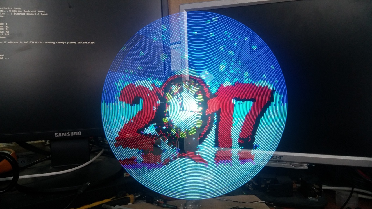

(#) kly hozzászólása Jan 4, 2017 / 2
BUÉK
Kép már a PI SD kártyájáról van beszippantva FAT32 alól. Így elég könnyű variálni a képeket nem kell többé soros conzolos xmodem. Sima 128x128 méretű 24Bites BMP -t eszik.

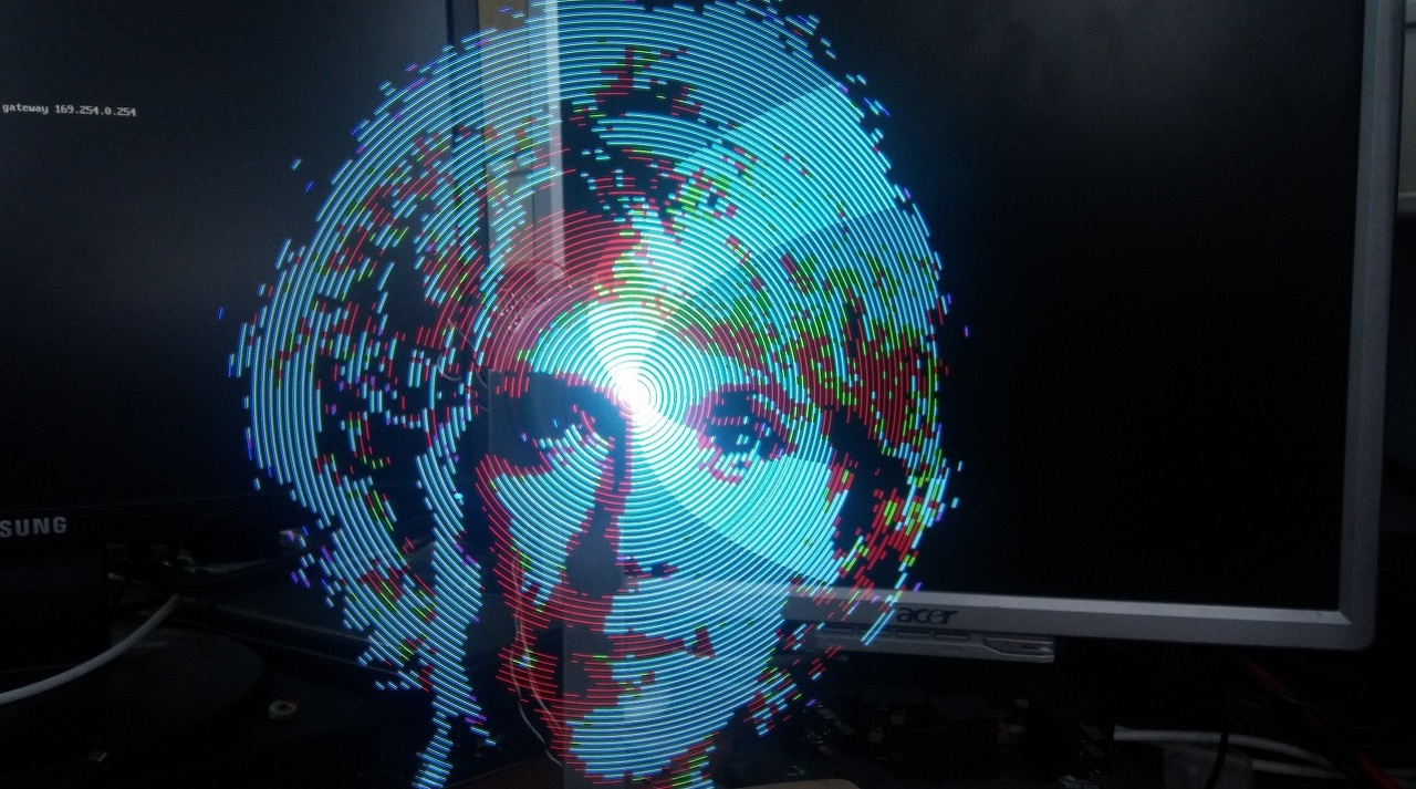

(#) kly válasza patexati hozzászólására (») Jan 4, 2017 /
Kísérletezem a képekkel.
Felismeri valaki? Ha igen akkor lesz majd egy évad az órára optimalizálva......
A hozzászólás módosítva: Jan 4, 2017

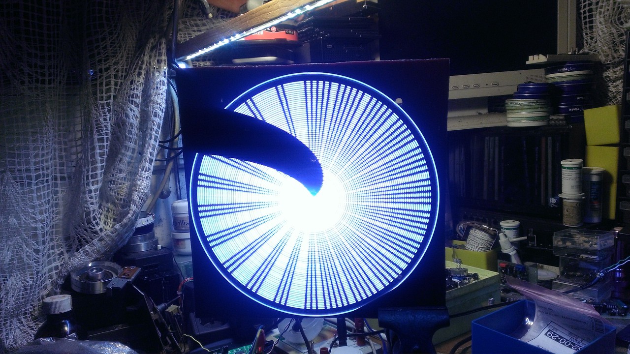

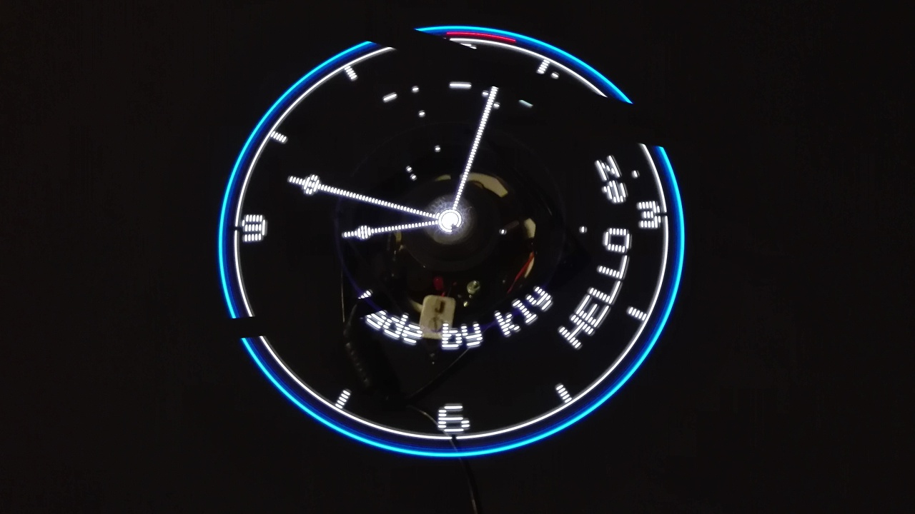

(#) KKobra hozzászólása Jan 13, 2017 /
Még mindig a 67 ledes óra! Most már jó pár napja pörög és időnként megbolondul.
Minden kezdeti hibája meg van. Továbbra is újraindul ha a menüben próbálok valamit állítani
ez a hiba fordulat függő 1800rpm alatt nem indul újra.
Van egy Súlyosabb hiba is a videón látható patexati javaslatára már tettem fel hidegítő kondikat a led vezérlőkhöz. Ezzel a hiba jelentkezése teljesen rapszodikussá vált.
Ami azt jelenti hogy néha el megy 10 -15 órát hiba nélkkül majd jelentkezik a hiba és ki be kapcs majd pár másodperc után ismét ki be kapcsolgatom addig míg ismét normálisan nem működik és megint megy órákon át. Még egy amit csak most tapasztaltam bekapcsolom után nem indul el csak a külső kör rajzolódik ki majd ismét kezdi 3-4 alkalommal is néha megjelenik az óra is és ujra indul pár ilyen ujrabútolás után órákon át ismét megfelelően működik.
Valakinek valami ötlete ezzel kapcsolatban?
(#) kly válasza KKobra hozzászólására (») Jan 13, 2017 /
Ez nálad szerintem egyedi hiba az egyedi wpowerre vezethető vissza.
Próbáld meg távolabb rakni a rotort a wpower tekercseitől. Már 1cm is sokat javíthat.
A SW ben nincs olyan hiba ,hogy a menüben újraindul az tuti.
Főleg nem olyan sűrűn mint nálad.
Az nem értem miért akarsz 1800RPM fölé menni?
A hozzászólás módosítva: Jan 13, 2017
(#) KKobra válasza kly hozzászólására (») Jan 13, 2017 /
Igen én is gondoltam erre hogy a Wpower ben vagy a kialakításában lehet valami ami bezavar.
Az tény hogy a szekunder oldal tekercse 5mm re van a rotortol.
Azt a wpowert amit most készítettél a fejmotorhoz megpróbálnám én is megépíteni. Tudnál némi infót adni a működő verzióról?
(1800rpm nél vibrál egy kicsit 2000rpm nél már nem érzékelhető)
