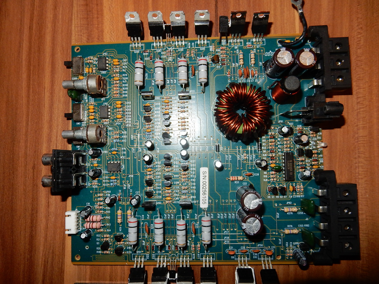

Nincs valakinek meg esetleg a SAF2070 típusú erősítő rajza? Ma vettem egyet hibásként, és bekapcsol a LED vált zöldre ahogy kell, de az erősítők nem kapcsolnak be benne. A tápfeszt kimértem az megvan. +/-25V A tápegység rajzát letöltöttem már innen a fórumról de ha esetleg valakinek megvan a komplett erősítő rajza az is nagy segítség volna.
Van egy WRC-s az jóval egyszerűbb abban csak tranyók vannak, az már működik szépen:
SAL WRC 2X70W
De ezt a FET-eset ezt nem sikerült megoldani még. A tulaj akitől vettem megnézte az elejét, a hangszín áramköre megy, az erősítőkig eljut a jel, ám abból ki nem jön. Tiszta tranzisztor temető ez a MOSFET-es változat, pont mint a Quad 405.
Előre is köszi a segítségeteket!

A nyákon egy fehér cimke van csak ezen van két felirat: SAF2070, LOT05016 és a szériaszáma.

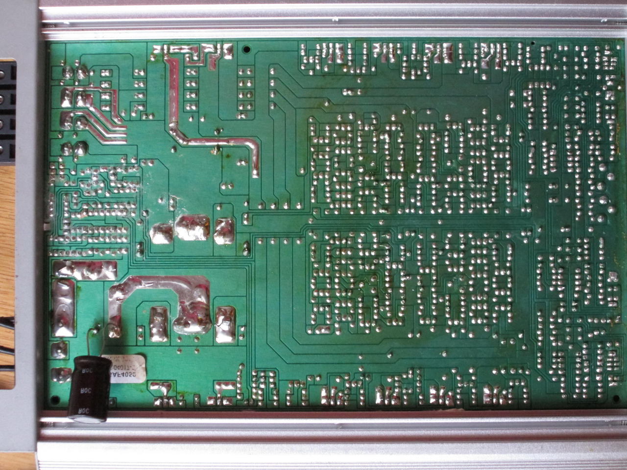

Sziasztok. Sal wrx 2090-em van autóban. Azt vettem észre, hogy az erősítő biztosítéka ki van égve. Kicseréltem, aztán bekapcsoltam, és az is kiégett. Többször is megpróbáltam, de mindig kiégett a biztosíték. Aztán eszembe jutott, hogy egyik nap véletlenül letesteltem az aksi pozitív saruját, de akkor nem szólt az erősítő, de hogy be volt kapcsolva, arra már nem emlékszem. Ettől romolhatott el az erősítőm? Ilyenkor mi szokott először elromlani?

Nézd meg a Remote kört benne, és a TL494 IC-t. Legrosszabb esetben ezekben kell félvezetőket cserélni.
Párszáz Ft-ból megoldható.

Köszönöm a választ. Az erősítő és az aksi között van, egy kapcsoló. Ha azt bekapcsolom, akkor megy ki a biztosíték. A rádió, még nincs is rajta.

Marosit nem tudom hova valósi vagy, de ha Budapesti vagy és tudunk találkozni, odaadod van szkóp táp minden, be tudom mérni.... Hasonló hibával javítottam nem egyet, van itthon vagy 10 autós erősítő köztük ugyan ez a típus..... Ez ha jól látom a nyákot akkor a SAF2070-es típus (Piros fedlapú, közepén plexi kivágással) Végfok része FET-es, ha az tönkremegy akkor az egész tűzre való, nekem is van egy amiben már jó a táp, +/-25V-ot le is adja, de a vége nem szólal meg pedig mindent kicseréltem már benne!

Az az újabb a WRX, az tranyós, PT35C és 36C tranyók vannak benne.... Én az enyémben BD911-912 essekre cseréltem őket és nagyot szól ám. De ha működik nem kell hozzányúlni. Amúgy kezdetnek megnézheted a FET-eket is a kapcsüzemtápban. Ott IFRZ44N-ek vannak, ha azok rövidzárlatosak szintén megeshet hogy nem indul az erősítő és lövi a biztit. Én olyan 80% esélyt látok rá ha valóban a tápot ráadva azonnal robban a bizti, hogy azok mentek gajra.
Azok előtt van 1-1db Tranzisztor is, azokat is cserélni kell majd valszeg.
Mellékeltem a rajzot azon látszik. A képen amit küldtél a panelről ezek felül helyezkednek el a jobb szélén.
Üdv.!

Ki ne dobd, sima analóg végfok , a panel nincs szénné égve, simán javítható. Egy képet azért dobhatnál erről a kapcsolós megoldásra és hogy miképpen kötötted be. Ha csak a tápot kapcsolod (REM bemenetre nem adsz feszt) rá és veri a biztit akkor a FET-ek, a GATE előtt lévő tranyó/dióda , vagy (ha van) a fordított bekötés ellen védő dióda is lehet zárlatos, találkoztam olyan hibával is hogy a trafó ( itt:"zöld alapon barna gombóc") lett menetzárlatos . Ha lehet stabil tápról éleszd.
