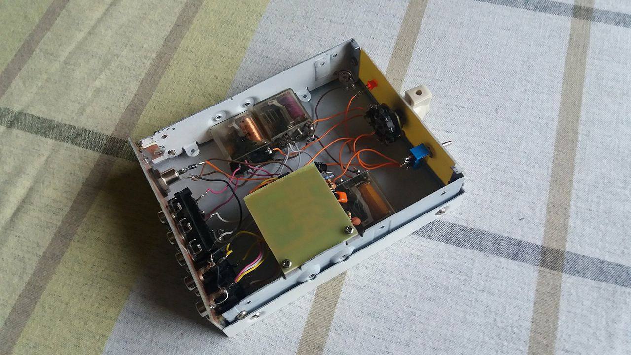

Készítettem egy kis bemenetválasztót az EL84SE-hez. A doboza egy CB rádió, amit az albán tengerparton találtam Az eleje és a háta is nyákból van, az alkatrészek nagy része az amit találtam itthon. Tettem bele egy lemezjátszó előerősítőt is. Egy jaxley tárcsa és relék segítségével lehet válogatni a négy bemenet között. A belsejéért nem kövezzetek meg.

Ha jól látom a led mellett a poti a levegőbe lóg. Gondolom még keresed a helyét.

Az igazság az, hogy utálom ha az audio cuccokban a led erősen világít, ezért kellet a poti, hogy éppen csak lássam, hogy be van kapcsolva. És dög voltam ellenállást keresni.

Benned egy nagy dizájner veszett el. Az a csirkefejű kapcsoló valami fenomenális )
Ez már annyira ortodox, hogy tényleg tetszik )

Csak ez talált a jaxley-re, úgyhogy marad. Köszi!
Egyébkén van ahol az ilyen fontos dizájnelem. A méregdrága Fender gitárerősítők némelyike a mai napig ilyenekkel van szerelve és külön is kapható az eredeti "chicken head knob" Az biztos, hogy ergonómiailag verhetetlen és kilométerekről látszik az állása.
Így igaz. Készülök megcsövesíteni egy keletnémet hangszererősítőt és arra is ilyenek kerülnek majd.

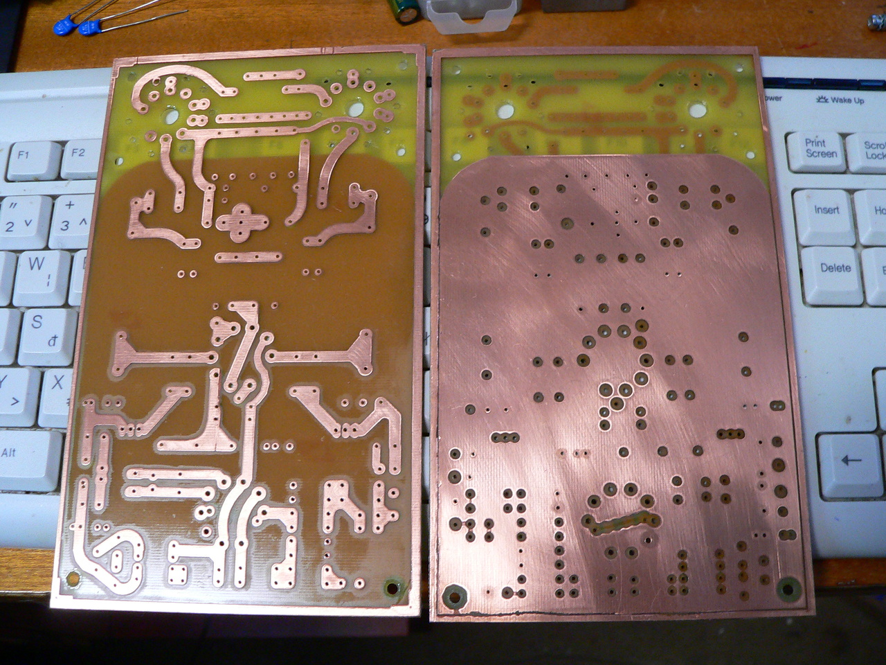

Elkészültem a másnál bevált erősítő nyákjaival. Tetszik a teleföldes kialakítás, a saját kútfejből fakadó nyákoknál is kipróbálom majd. Az itteni darabok 105 mikronos anyaggal készültek, kicsit időigényes volt kimarni őket. 2 x 14W EL84 PP monoblokkok. |
