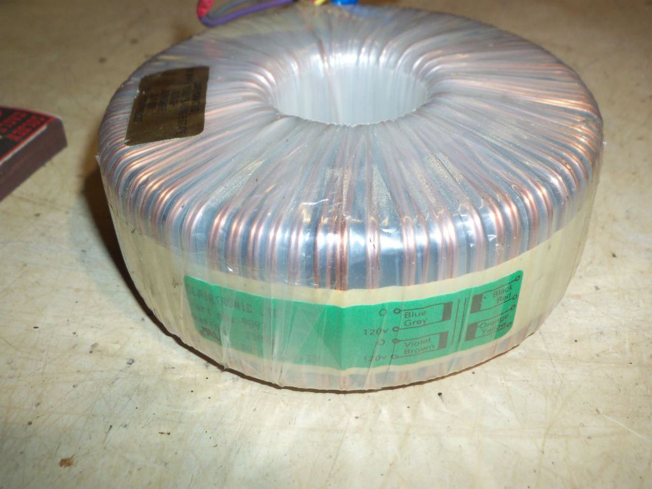

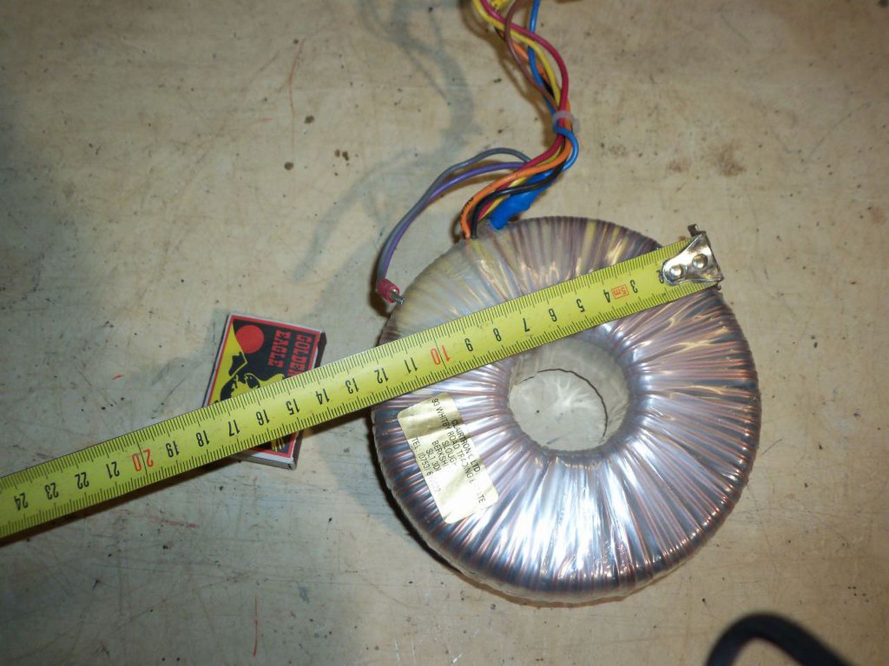

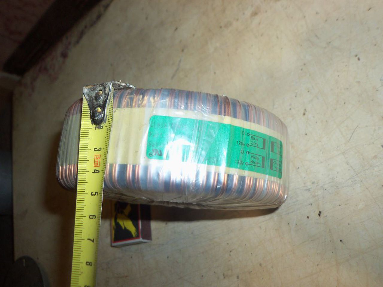

Hali! Aukción vettem a lent látható trafót. Semmi adatot nem tudok róla csak a méreteit. Szerintetek mekkora a teljesítményre képes?
Ránézésre a méreteiből 300VA körül lehet, de az adattáblán csak szerepel valami felírat, ezt megoszthatnád velünk.
Kb 250 va.
A hozzászólás módosítva: Feb 15, 2017
Csak sajnos nem látszik a vakutól mivan ráírva.
Akár ide is írhatnád az összes szöveges részt, nem nagy ügy.
A külső tekercs huzalátmérőt is meg tudnád mérni tolómérővel, egy kis hasítással nem csinálsz kárt, aztán azonosítod egy bökéssel, melyik tekercshez tartozik, számolsz és ennyivel is többet tudsz.
De még nincs nálam a trarafó, holnap teszik postára. Ezek azok a képek amit az eladó készített.

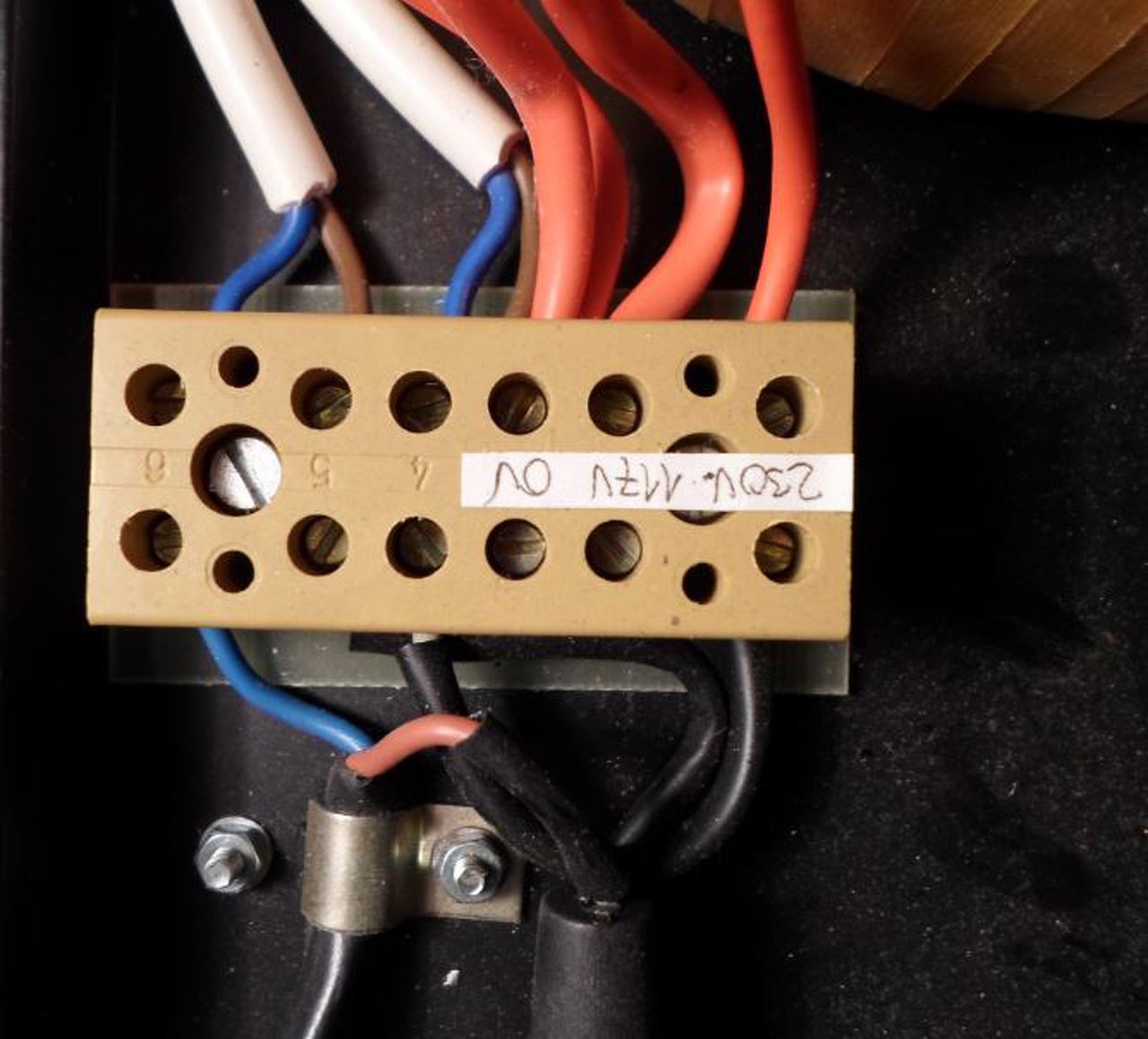

Sziasztok! A kérdésem az,hogy hogyan kéne bekötni ezt a toroidot?Szétbontottam egy Beag mag 100 erősítőt,és mielőtt kivettem akkor még működött,egyenirányítva kiadott +-46 voltot a táp,le is fotóztam a bekötését,de most hiába próbálom ugyanúgy visszakötni,állandóan levágja a biztosítékot.A két vékonyabbik piros sem tűnik jó megoldásnak,meg úgy nagyjából sehogy sem.Akkor most ezt leégettem volna?Mit kéne mérni rajta,vagy mi lehet a helyes bekötés módja?
Ha azt tudod még egyáltalán, melyik 4 drót volt a primer, akkor kössél sorba velük egy 100-150 wattos izzót és minimális fényre állítsd be. A sorkapcsod szerint 2 x 110..117-es a két fél primer. Úgy forgasd vmelyiket, hogy esetleg halvány izzást tapasztalj, akkor tuti nem vágja le a biztit. A szekundereket hagy üresen, összekötés nélkül.
És az nem húzós,hogy csak úgy próbálgatom? Már 5 biztosítékot vágtam le vele,de nem sikerült ,pedig próbálgattam.A pirosak a primerek ,a fotó a bontás előtt készült,és mégsem sikerül ugyanúgy bekötni.Lehet,hogy kivégeztem szegényt?
Izzón keresztül nincs gond, csak ne fogdosd a drótokat, ha már összekötötted.
Egy pioneer erősítő lemeztrafóját már égettem le azzal,hogy a 230volt ment a 110-re ,de abban nem volt köszönet,olyan füst jött ki belőle,és a szaga az valami fertelem az égett lakkozott réznek.Most ilyen nem volt ,ebben reménykedem.Azt próbáltam ,hogy egyik vékony piros ,és a másik összekötve a vastag pirossal ,majd a másik vastag pirossal ,tehát egyszer így egyszer úgy,de akkor sem volt semmi pozitív eredmény.A két vastag pirost még nem próbáltam,de nem is merem.
Figyelj már.... egy 100 wattos izzóval a max áram fél amper, az nem vág le semmiféle automatát, akárhogy is kötsz vele sorba két primer-darabot.
A lényeg az, hogy mindhárom sorba legyen kötve. Remélem, nem szekunder darabot és primert kötözgetsz sorba, de akkor se lehet nagy gond, max annyi, ha egy pár tized amperes kis tekercs is bekerül a körbe, mert annak annyi lesz. Szerintem max 2 fél primer lehet, azokkal kell játszanod. Egyik soros kötésnél virítani fog az izzó, az a rossz kötés és ha megfordítod az egyiket, akkor max halványan izzik a szál. Ne felejtsd el: addig az összes szekunder vég üresen legyen, nehogy ott csinálj zárlatot.
Szia! A primerrel sorbakötött izzó korlátozza a trafó tekercsein átfolyó áramot (a maximális áram az izzó teljesítményéből számolható, 100W-onál ez kb. 100/230=434mA, ettől nem éghet le a trafó). Egyébként ahogy elnézem a bontás előtti fényképet a két vékony piros vezetéket kell 230V-ra kötnöd.
Igen,én is arra jutottam,hogy a két vékony pirost kell bekötni,és úgy is kezdtem ,és mégis kiment a 3,15A bizti egyből.Nem a lakás villanydoboz biztosítéka ment ki,félre értés ne essék.

Az egyes fényképen balra kihúzott 4 db rózsaszín szigetelésű szál a primer. Csak azokkal próbálkozzál!
A két vékony piros a szekunder csoportba tartozik.
a piros nálam a rózsaszín.... azért annyira nem vagyok h.lye,hogy a graetz-re kössem a 230-at...hétfőn elviszem vhova jó helyre úgy döntöttem,nem izzítom a dolgot tovább.
Én is látom, hogy nem teljesen színhelyes a fénykép, de ott van 4 db egyforma szál. Máshol nincs 4 egyforma, így csak az lehet a primer. Ha kiméred a tekercseket és sorbakötés után világít a velük sorbakötött égő, az egyik tekercs 2 végét meg kell cserélni és jó.
Pardon, hogy beleugatok, de ha lefelé transzformálunk, akkor a primer vezetékek általában véknyabbak mint a szekunder vezetékek és épp -e miatt általában nagyobb is az ellenállásuk, mondhatjuk a legnagyobbak, bármelyík szekunder tekerccsel szenben. Persze nem sok különbség lesz, mert mΩ mérővel jobban meg lehet mérni mint egy sima DMM -el, de egy próbát megér. Ez megfelelő kiindulópont lehet...
Ez csak félvezetős erősítőkből kiszedett trafókra igaz, az elektroncsövesekből kiszedettre már nem biztos, mert ott akár felfelé is lehet transzformálni... De egyébként hiába a kép a sorkapocsról, ott sem lehet tisztán látni mi hova van kötve, hol a 230V AC bemenet, és hogy vannak sorba kötve a 110V -os primerek...

A problémád más, ami ha nem lenne, akkor már fogtál volna egy néhány V-os trafót, rákötötted volna a toroid valamelyik szekunderére, és megmérted volna az összes többi tekercs feszültségét, amiből kiderült volna hogy melyik a két félprimer, meg az is hogy mikor vannak vagy nincsenek sorba kötve... És még a 230-cal sem kellett volna dolgozni. Vagy egyszerűen csak megjelölted volna a tekercsvégeket szétszedés előtt.

Idézet: „de még így sem világos minden.Én ilyen trafóval még nem találkoztam” 110 , 127, 220, 237 V. Nagyon sok transzformátor készült ilyen primer tekercs beállításokkal, hogy különböző rendelkezésre álló feszültségre lehessen csatlakozni. A BEAG cég a Moszkvai olimpiára is így készítette az erősítőbe a transzformátorokat. Szerintem itt most megfelelő szakemberekhez hoztad, el is mondták többen is, hogyan kell kimérned egyszerűen és helyesen. Ezt odafigyeléssel és türelemmel biztos meg tudnád oldani. Ha most üzletben vennél egy új trafót, lehet akkor is így kellene tenned. Nincs megfelelően feliratozva mindegyik, neked kell kimérned. A hozzászólás módosítva: Feb 19, 2017
Nem véletlen, hogy ezeket a feszültség értékeket írtam le, látható, hogy 4 primer vezeték, közte 110, 110, és 17 V mért feszültség értékből az előbb leírt 4 kombináció kihozható.

Na meg érkezett a tarfó! 330 Watt és 2x35V a szekunder. De nekem 2x24V lenne szükségem. Tekerjem át, vagy elég ha letekerek belőle?
Csak tekerj le belőle, felesleges új szekunder(eket) készíteni...
Rendben. És így a teljesítménye megmarad?
